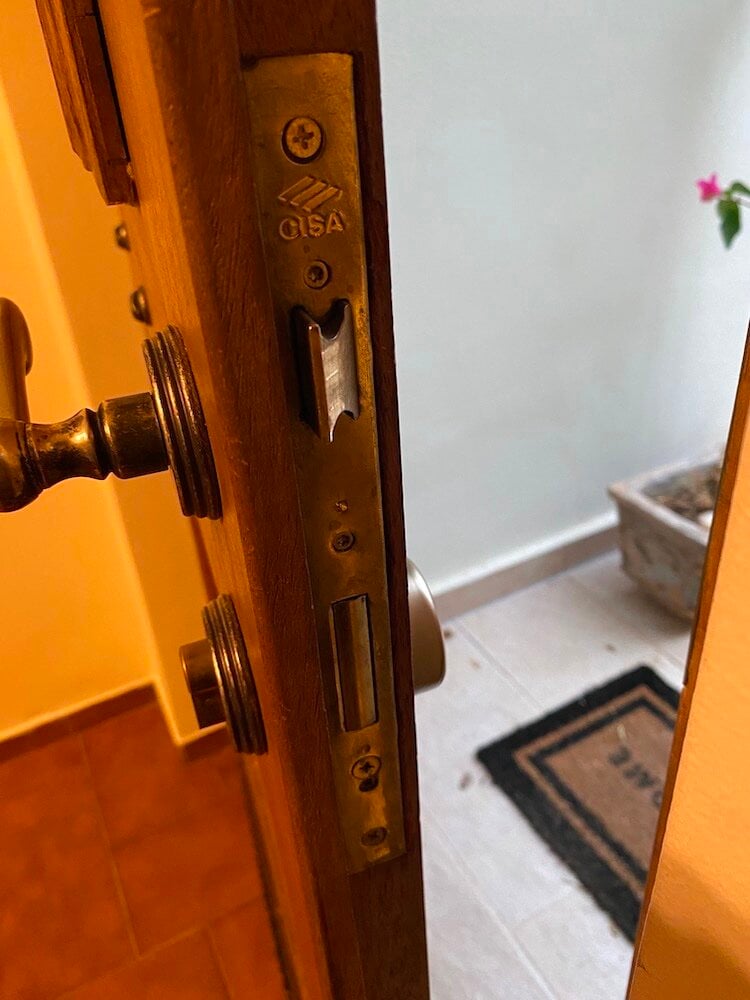

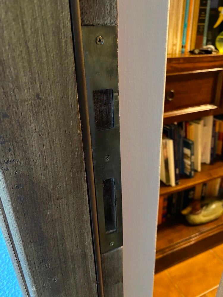

Αν και λιγο εκτος θεματος, εχω μια πορτα ξυλινη, η οποια παρουσιαζει το εξης προβλημα. Καποιους μηνες κλεινει σωστα, καποιους μηνες δεν πιανει το γλωσσακι στο αντικρυσμα με αποτελεσμα να θελει δυο-τρεις προσπαθειες για να κλεισει. Αρχικα υπεθεσα οτι φταιει η συστολη-διαστολη του ξυλου λογω θερμοκρασιων. Ομως πριν απο λιγες μερες την εκλεισα και μετα απο λιγο ανοιξε μονη της. Οι μεντεσεδες ειναι σφιγμενοι, εχω τραβηξει προς τα εξω το αντικρυσμα και θα προσπαθησω να ξυσω λιγο το ξυλο μηπως βρισκει. Ο κλειδαρας τη βρισκει ενταξει, δεν εχει πεσει. Εχετε καμια ιδεα?

Μπορω να κανω κατι για να αντισταθμισω τις αλλαγες που παθαινει το ξυλο; Σ ευχαριστω πολυ!
Δυστυχώς μόνο τα αντικολλητά/τρικολλητά κουφώματα ξύλου έχουν περιορισμένες συστολοδιαστολές, καθώς και η σύνθετη ξυλεία. Το φυσικό ξύλο και οι απλοί καπλαμάδες υποφέρουν...

βαλε μια νεα 45αρα & το αντικρυσμα της :)

Το σκεφτηκα αλλα ειναι δυο ετων, οσο και η πορτα! Γιατι λετε να βοηθησει η αλλαγη της?
στειλε / ανεβασε φωτο την κλειδαρια & το αντικρυσμα.

18 hours ago, DimitrisM. said:
εκει που μπαινει η γλωσσα, σκαψε προς τα μεσα / αρκετο βαθος δωσε.
για να τσεκαρεις οτι η πορτα ειναι ισια & οτι κλεινει στο σωστο σημειο -->
κλεινεις την πορτα εως το "μισανοιχτη" κ βλεπεις ΠΟΥ σκάει η γλώσσα και αν ειναι κεντραρισμενη στο κενο του αντικρυσματος / αν δεν ειναι 100% καταλαβαινεις οτι υπαρχει προβλημα. εαν ειναι, προχωρας στο σκαψιμο. εαν δε λυθει με το σκαψιμο, φερνεις με αποστατη περισσοτερο εξω το αντικρυσμα.
