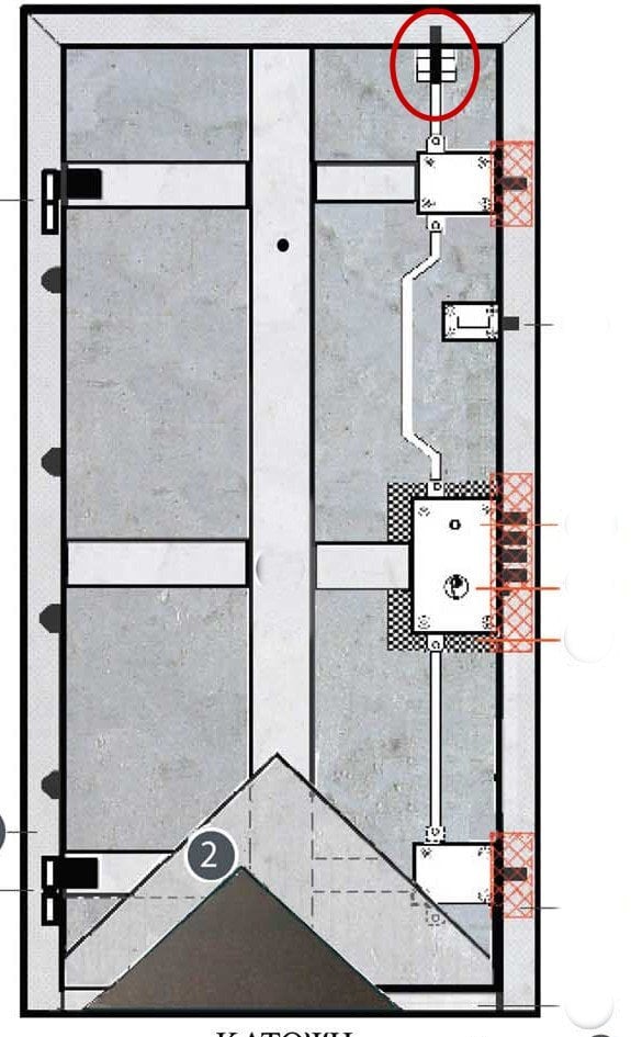

Στις 8/10/2023 στις 1:49 ΜΜ, Petros Electron είπε
Κάθετος ειναι, οχι οριζόντιος. Οι οριζόντιοι ειναι στα πλάγια. Ναι μερικοί κατασκευαστές πόρτων βάζουνε. Καποιοι αλλοι οχι, λέγοντας οτι ειναι επικίνδυνο να μπλοκάρει η πορτα σε περίπτωση σεισμού.
Ο καθετος πειρος δουλευει με βραχιονα που απλως ωθειται απο την κλειδαρια.  Ο οριζοντιος ομως εχει ενα στοιχειωδη μηχανισμο που τουλαχιστον στην δικη μου πορτα χρειαζεται καθε 1-2 χρονια λιπανση γιατι αρχιζει και δυσκολευει την περιστροφη του κλειδιου.
Εχω ανοιξει επανω απο τον πειρο τρυπα  φ10mm  στο σιδερενιο πλαισιο της πορτας και ψεκαζω απο εκει  WD40 στον μηχανισμο.
Για να καταλαβουν οσοι δεν γνωριζουν εννοω αυτον τον μηχανισμο.
Επεξ/σία από ringboy
45 λεπτά πριν, ringboy είπε
Εγω απο τα γραφόμενα σου καταλαβα οτι ειναι ο επάνω πειρος αυτος που εχω κυκλώσει στην φωτογραφία. Για αυτο έγραψα οτι ειναι ο κάθετος. Εκτος αν εννοείς δεξια τον πανω οριζόντιο. Απο οτι κατάλαβα εχεις κανει τρυπά στην κασα και απο εκει ψεκάζεις το WD40?. Μήπως θελει ρεγουλάρισμα η πόρτα σου απο τους μεντεσέδες γιατι ισως να ειναι οριακά ο πειρος στην κασα?

Φταιει ο κατω πειρος.
Αυτο διαπιστωθηκε αμεσως μολις τοποθετηθηκε το πακετο κλειδαριας-κυλινδρου-ντιφεντερ πριν 6 χρονια.
Βεβαια ο μηχανισμος κατω πειρου ειχε ηδη λειτουργησει  δυο δεκαετιες με  κλειδαρια χρηματοκιβωτιου.
Ο εγακατασταστης μου προτεινε να ξηλωσει τελειως τον κατω πειρο αλλα δεν τον αφησα γιατι δεν ειμαι της λογικης "ποναει κεφαλι, κοψει κεφαλι".
Τελικα το ψιλογυαλοχαρταρησε, το λαδωσε και δουλεψε ικανοποιητικα.
Εγω βεβαια  εψαξα και αγορασα καινουργιο μηχανισμο, (αυτον της φωτογραφιας) με σκοπο να τον αλλαξω, αλλα τελικα ακυρωσα την επισκευη γιατι  ειδα οτι με μια λογικη συντηρηση δεν υπαρχει προβλημα.
Απο εκει και περα απλως θελει ενα καλο  ψεκασμα  καθε 1-2 χρονια,  και στρωνει αμεσως.
Βεβαια  το WD40 μετα απο αρκετο καιρο  τραβαει τονους απο σκονη και πιανει μακα με κολλωδη υφη οποτε αρχιζουν ψιλο-δυσκολιες.
Μην φανταζεσθε τιποτα τρομερα σκαλωματα απλως μια  ελαφρως σφικτοτερη περιστροφη.Και ναι,  εχω κανει τρυπα στην κασα, 4-5 ποντους επανω απο εκει που βγαινει ο πειρος.
