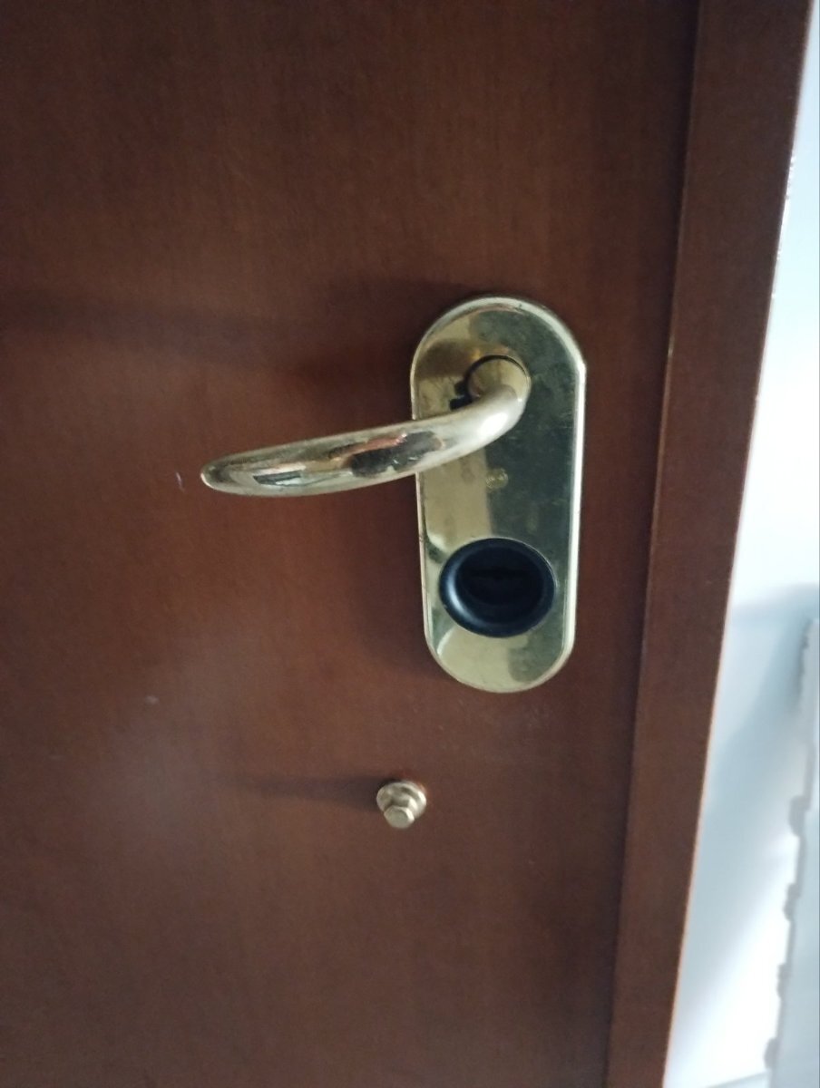

Καλησπέρα, βγήκα και εγώ στο ψάξιμο για αλλαγή κυλίνδρου επειδή χάθηκε ένα κλειδί, αλλά υποπτεύομαι ότι πρέπει να κάνω γενική αναβάθμιση αν θέλω στοιχειώδη προστασία. Μετά από πολύ διάβασμα και καθώς είμαι Θεσσαλονίκη με βλέπω για abloy protec² (140), Cisa Rev Pro (70-90) ή κάτι αντίστοιχο και Disec BD200 (50) ελπίζοντας με τα περαστικά να μην φτάσω τα 300. Αλλά μπαίνουν στην πόρτα μου; Υπάρχει καμιά άλλη αξιοπρεπή φθηνότερη επιλογή; Είναι για μια γκαρσονιέρα που δεν νομίζω να γίνει ποτέ στόχος.0-02-05-8274c601f05c235d4c0d7aacb3506805794c073b07001ee12b29452de41d3f9b_cb7dcf99a4efdf99.jpg.265287facb0b33664c2d1b046bdae80d.jpg
0-02-05-5f84beb18951fca093f2be47d679effa2b6a04dbe8b64b009e2cb6a96305dde0_213ccaa8429f89b9.jpg
απο 270 ξεκινας με τοποθετηση γι'αυτα που ζητας με 5 κλειδια

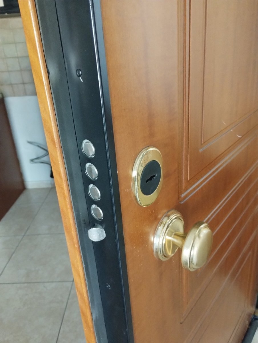

Καλησπέρα..
Πριν έναν μήνα αλλάξαμε κουφώματα, αλλάξαμε την πόρτα και βάλαμε πόρτα ασφαλείας.
Η πόρτα μαζί με κλειδαριά και defender βγήκε στα 550 ευρώ.
Η κλειδαριά που έβαλαν είναι αυτή: securemme evo K22.
Αξίζει η κλειδαριά ή μπα?
Δεν έχεις defender (αυτο σαν διακοσμητικό φαίνεται) και η κλειδαριά δεν είναι καλή. Είναι λίγα δυστυχώς τα 550

2 ώρες πριν, pavloa είπε
Καλησπέρα..
17 λεπτά πριν, MrArkadin είπε
Έχει defender αλλά όχι αξιόλογο. Ο κύλινδρος είναι για αλλαγή χθες.
12 λεπτά πριν, Alejandro είπε
Τι defender και τι κλειδαριά πρέπει να βάλω ώστε να έχω το κεφάλι μου ήσυχο?
