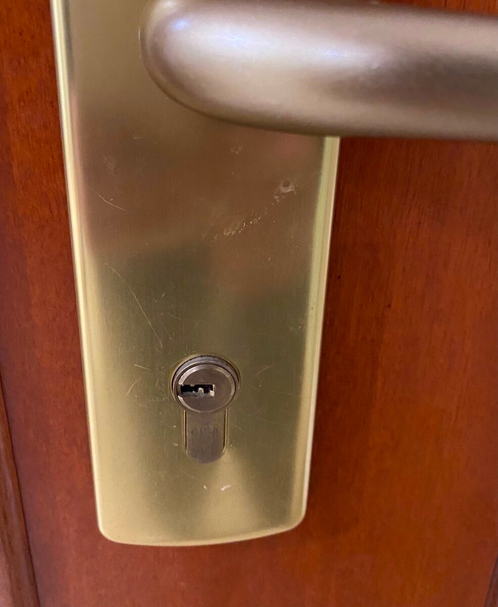

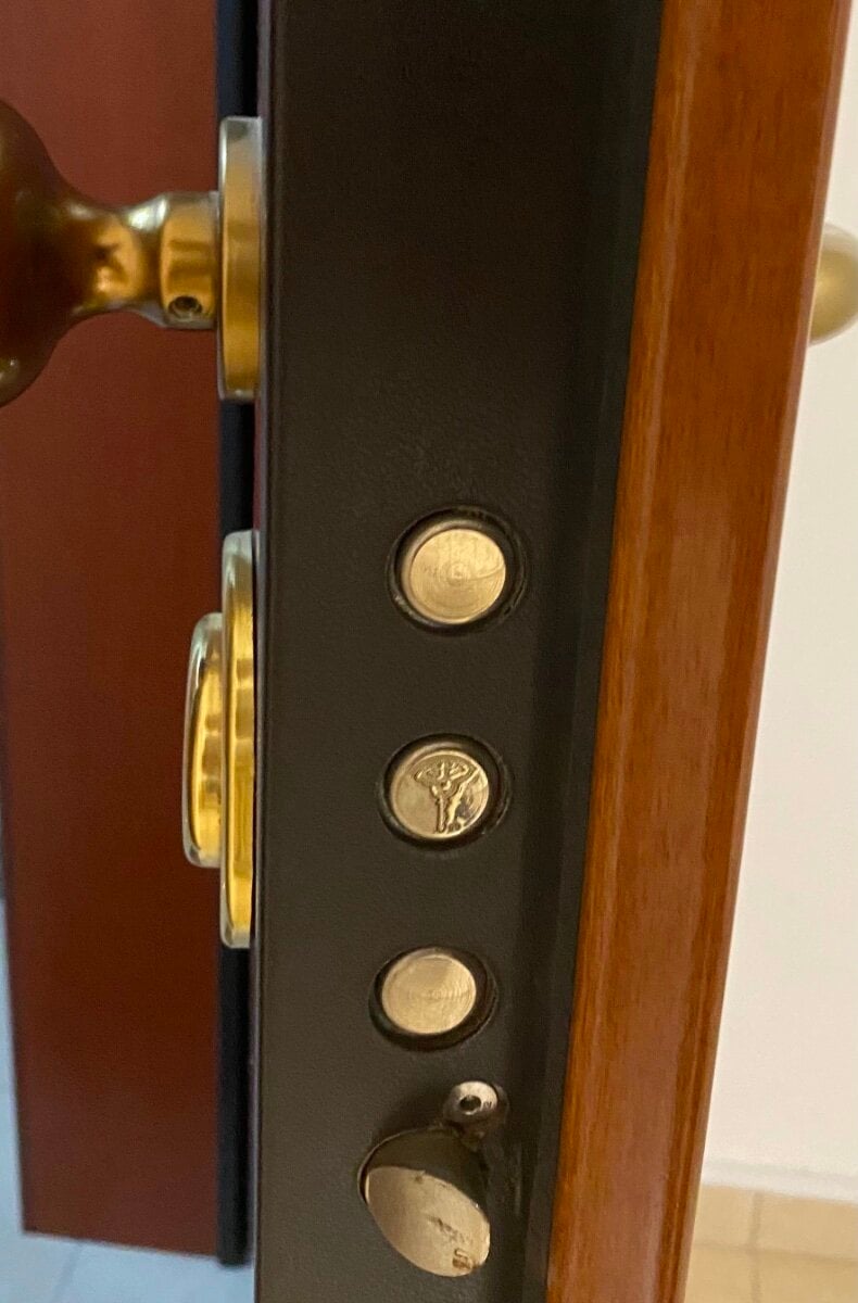

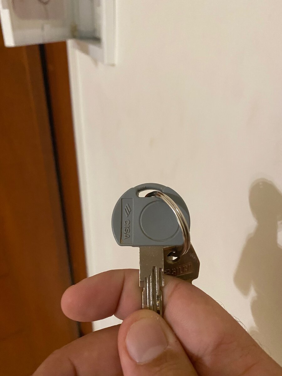

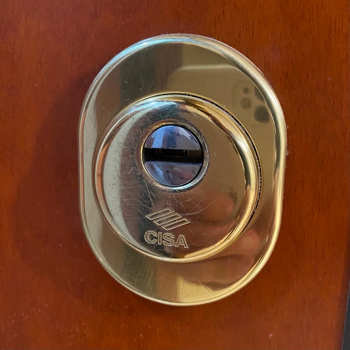

Καλησπέρα σας θα ήθελα μια γνώμη για την παρακάτω πόρτα, η προηγούμενη ιδιοκτήτρια είπε πως είχε αλλάξει κάτι στην πόρτα. Οι άλλες του ορόφου στην πολυκατοικία εχουν χρηματοκιβωτίου, εδώ έχει αλλάξει την κλειδαριά έβαλε αυτό το cisa  defender που δεν ξέρω αν είναι καλό η κακό και αυτό το κλειδί, θελουμε προς ώρας να αλλάξουμε τον αφαλό με μπάτζετ κάπου στα 120 και λίγο παραπάνω. Έχετε κάποιο  να προτείνετε ;;; Επίσης μπορώ να το αλλαξω μόνος μου χωρις να φέρω μάστορα;;;  Τέλος το πόμολο μέσα στην πόρτα κουνιέται αν και το Άλεν είναι σωστά σφαγμένο έχει κανείς καμία ιδέα;;; Είμαι Πάτρα αν ξέρετε κάποιον καλό κλειδαρά αν δεν μπορώ να το αλλαξω μόνος μου.
Αν και πιστευω οτι απο θεμα ασφαλειας εισαι οκ, και δεν χρειαζεται να αλλαξεις κατι, αν πρεπει να αλλάξεις κυλινδρο για το θεμα οτι μπορει καποιος απο τους προηγούμενους ιδιοκτήτες να εχει κλειδί, τοτε στα 120 και λιγο παραπάνω (για κάποια απο τα μοντέλα):
1) DORMAKABA EXPERT PLUS
2) AGB Scudo DCK
3) EVVA ICS
4) Winkhaus N-TRA
7 ώρες πριν, rarosfp είπε
Ναι, δεν ειναι κατι το δυσκολο.

Σε εχασα. Αν δεν εχει μπει ο κυλινδρος, πως κανει περιστροφη η κλειδαρια? Εφοσον δεν υπαρχει κυλινδρος ακομα οπως λες, αρα δεν υπαρχει υποδοχη να μπει το κλειδι ωστε να περιστραφει και να κινηθουν ντιζες και πυροι.
Ενα πληρες σετ εχει την κλειδαρια (λχ Cisa Revo Pro), τον κυλινδρο που μπαινει στην κλειδαρια (λχ EVVA 4KS) και ενδεχομενα defender επι της κλειδαριας εξωτερικα ωστε να προστατευει τον κυλινδρο.
Αν δεν υπαρχει ακομα κυλινδρος το σετ πως λειτουργει και περιστρεφεται το κυκλωμα της πορτας? Μπερδευτηκα.

εναν κυλινδρο θα χρειαστεις.
με 80 ~ 150 για την Πατρα εισαι μια χαρα.
το αν μπορεις μονος σου ειναι σχετικο. θεωρητικα ειναι η πλαϊνη βιδα πανω απο τη γλωσσα. εαν δεν ειναι κ ειναι πισω απο το διακοσμητικο (επειδη ειναι los), προσεχε μην μπλοκαρεις την κλειδαρια.

Πήγα σήμερα σε 3 κλειδαράδες
ο ένας είπε έναν cisa με δυο γραμμές μπίλιες ποιο καινούργιο από τον δικό μου ,δεν μου είπε μοντέλο 60 ευρώ νομίζω .
ο άλλος ότι έχει διαφορά αν θελουμε να μην αντιγράφεται κλπ είπε ένα mottura νομίζω τον viper 150€ + 20
Ο τρίτος είπε και αυτός ένα cisa tekno δεν ξέρω αν έλεγε τον απλό η τον pro βασικά δεν μου είπε μοντέλο απλά το κλειδί είδα ότι ήταν σαν τα Tenko 80 + 20 εγκατάσταση
Τι λέτε να κάνω ;;;; Να δω αν μπορώ μόνος μου;; Έβγαλα σήμερα το χερούλι και είδα πως μέσα έχει μια βίδα να δω αν μπορώ να την βγάλω μόνος μου και να παρω κάποια από internet;;;; Η να πάω σε κάποιον από αυτούς ;;;

τεκνο προ στα 100€ με την τοποθετηση ειναι μια χαρα και για την πατρα δυο χαρές.
θα δεις πως θα βαλει τον κυλινδρο ο συναδελφος & θα εισαι ετοιμος φευγοντας να ξερεις πως θα τον βγαλεις στο μπαμ.
