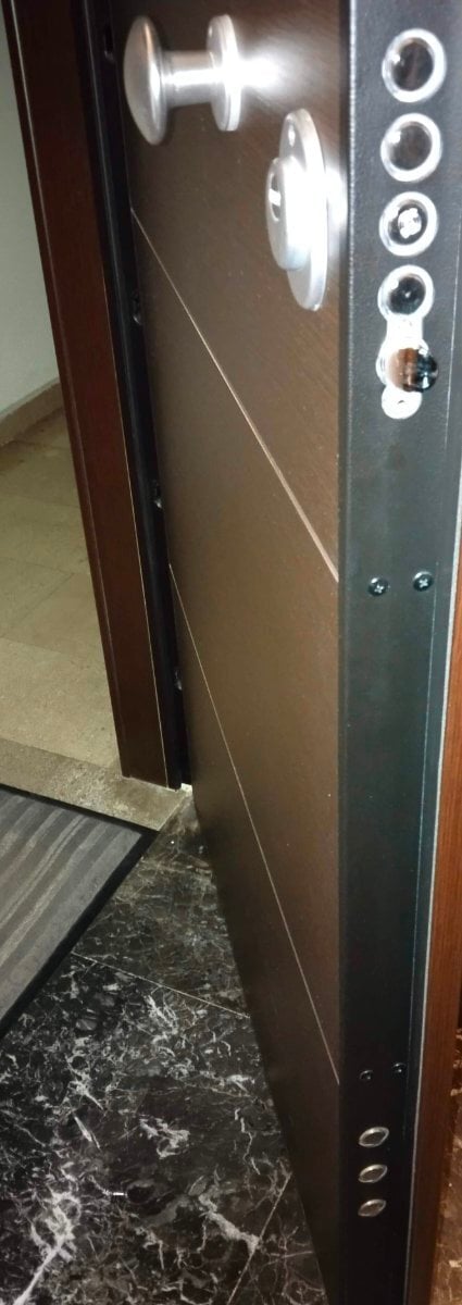

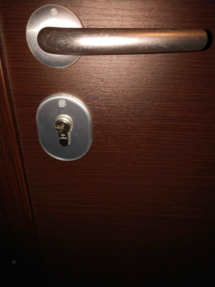

Καλησπέρα σας,
Τελευταία στην γειτονία μου γίνονται συνέχεια κλοπές και έχω ανησυχήσει .............. Έχουν ληστέψει έναν φίλο μου 2 φορές και στην πολυκατοικία μου 3 απο τα 15 διαμερίσματα. Δεν κινδυνεύω απο ληστεία απο μπαλκόνι γιατί είμαι στον 2ο όροφο με μόνο ένα μπαλκόνι το οποίο είναι εμφανές σε 3 πολυκατοικίες και εκτός αυτού δεν υπάρχει σημείο για να σκαρφαλώσει κάποιος. Οπότε η ασφάλεια του σπιτιού μου βασίσεται στην πόρτα.
Διάβασα σήμερα ένα ποσοστό του thread και νομίζω πως έμαθα πολλά απο όσα έχουν ήδη γραφτεί. Εξαιρετικό thread και συγχαρητηρια είναι που είναι ακόμα ανοικτό.
Το πρόβλημα μου είναι όμοιο με του φίλου issle (page 215). Έχω παρόμοια ασφάλεια-ανασφάλεια απο μια πόρτα που έχει κύλινδρο CISA AsixPRO (έχω βρεί την καρτα οπότε είμαι σίγουρος για το συγκεκριμένο), έχω έναν μάλλον μουφα defender και δεν έχω ιδέα για την κλειδαρία μου.
Το μαγαζί που έγινε η αγορά είναι ένα τοπικό κατάστημα και δεν μπόρεσα να βρω καμία πληροφορία παρα μόνο το τηλεφωνο του καταστηματος και ένα site για πολλα όμοια μικροκαταστηματα (www.epagelmatias.gr).
Οι ερωτήσεις που θα ήθελα να κάνω στους ειδικούς είναι οι εξής:
α) πόση ασφάλεια έχω απο την πόρτα ασφαλείας μου? πχ) ένας άσχετος διαρρηκτης μπορεί να ανοίξει την πόρτα μου? με τι εργαλεία και σε πόση ώρα?
β) τι μου προτείνεται να αλλάξω για να αυξήσω την ασφάλεια? (δεν θέλω να προτατευτώ απο κάποιον υπερδιαρρήκτη απλα θέλω αν κάποιος μπει στην πολυκατοικία να δει την πορτα μου και να σκεφτεί "όχι εδώ γιατί θα μου πάρει πολύ ώρα").
Το budget μου είναι καπως περιορισμένο λόγο των καιρών που ζούμε .......... κοντά στα 200-300.
Ευχαριστώ εκ των προτέρων

εξαρταται σε ποια περιοχη εισαι !
α) σε 3' εως 30' ο πιο ασχετος
β) επειδη και η πορτα ειναι κακης ποιοτητας (μαξ 450 ~ 500 ευρω), καλο ειναι να παρεις ενα σετ κλειδαρια + κυλινδρο + ντιφεντερ στα 200 ~ 250 ή και στα 300 εαν σε παιρνει οικονομικα.

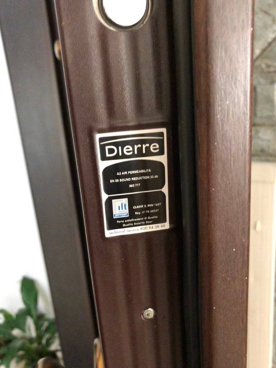

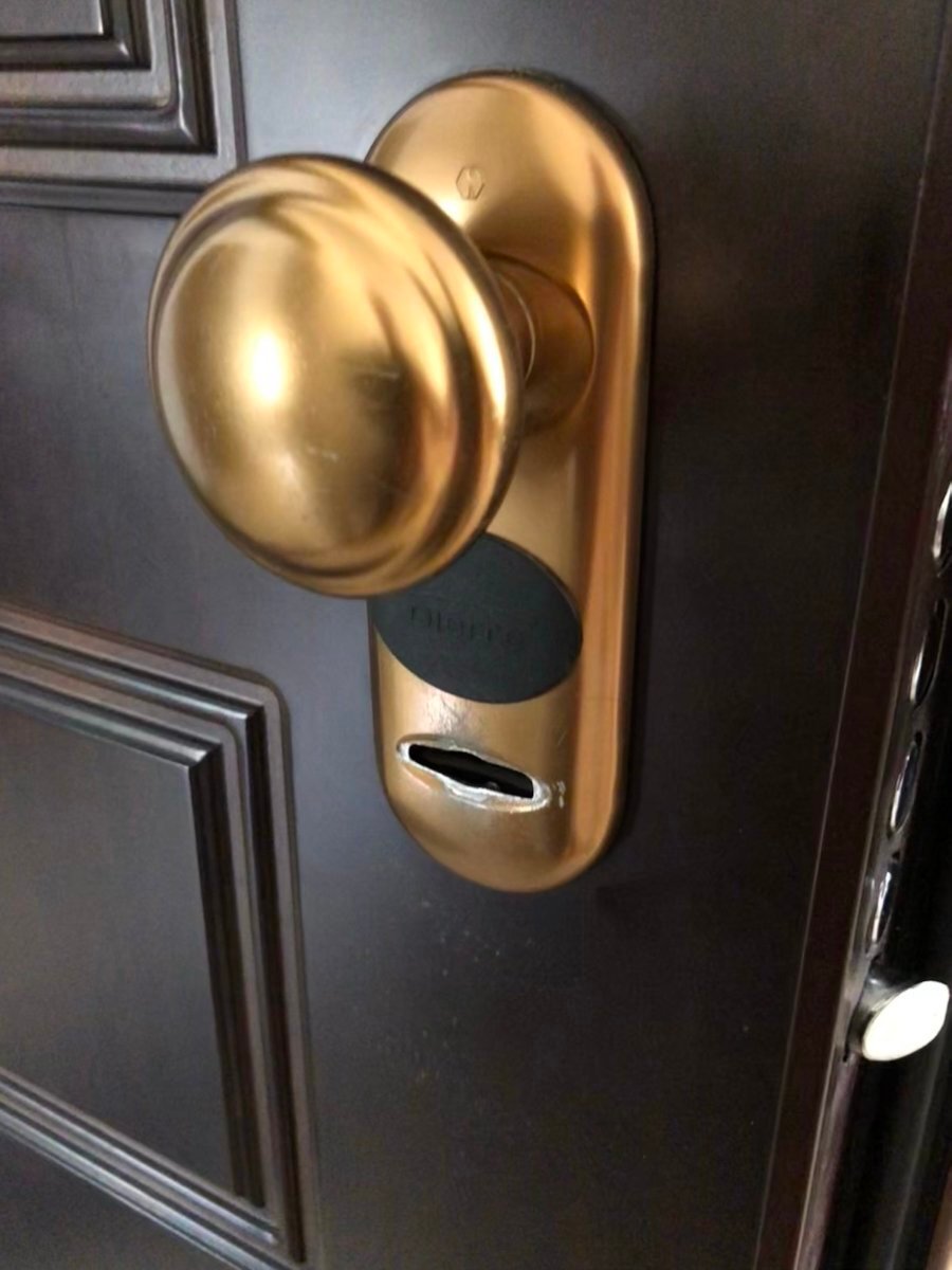

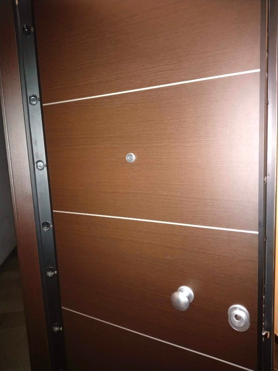

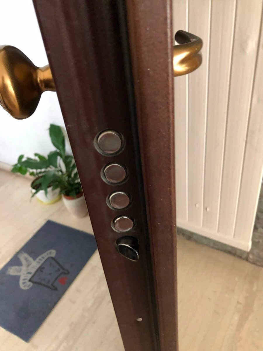

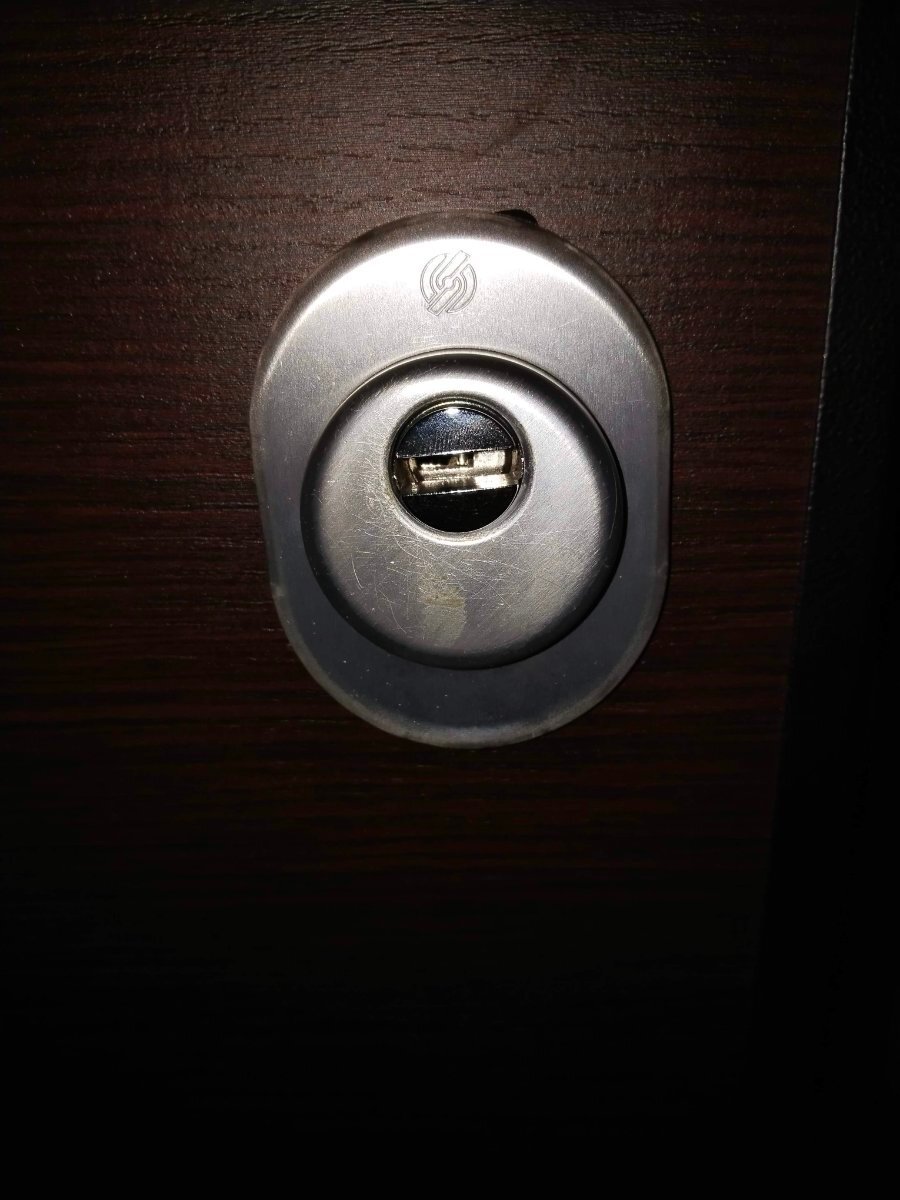

επί τη ευκαιρία και επειδή στο μάτι μου (εντελώς άσχετου) η συγκεκριμένη πόρτα φαντάζει καλή, όμως αναφέρεις ότι είναι κακής ποιότητας. προφανώς και δεν μπορείς να γράψεις ποια είναι καλής ποιότητας (μάρκα) ωστόσο για παράδειγμα η δικιά μου πως φαίνεται; δεν αλλάζει, δεν την έβαλα εγώ (οι προηγούμενοι ένοικοι) και δεν έχει αυτή την κλειδαριά πλέον (αλλά protec2 hard και bkd250)
Ευχαριστώ πολύ!
Ευχαριστώ πολύ!
0-02-05-2bc2f38b28b20973060b21e10d2136e46150c608277e6d4e0af25f0647c18a04_c3c637e7c0bec7de.jpg.ffde7352c8f7e1daa1d490714de74b55.jpg
0-02-05-f3fe0663f3a7f3543d66479117588a90c95816f13e38587e05312033d64ec51f_816465507f6dc028.jpg.b7566b8d3eae60efbd78ca2e57a50c29.jpg
0-02-05-018549e9b19882834eae0e82f9770f0600858b81f4b3092470085a042c8398bf_1e7ea41769537b8d.jpg.ff2883164421305e14afc40ec8bd3c76.jpg
0-02-05-3b2c763b6a5568f6543098618e82630841152b7c8930372314b7ff9eec470cfa_f6f79353ba3b5f21.jpg.47e2b5dcefcb48a5bd929f11624354ec.jpg
καμια σχεση με του παιδιου πριν.
αυτη ειναι μια ντιερε μεταξυ 10 ~ 15 ετων, εργολαβικη μεν αλλα της ταξεως των 800 ~ 850 ευρω σημερα (2024).
δεν εχει τιποτα το ιδιαιτερο μεσα (ηχομονωση / θερμο) ΑΛΛΑ εχει γαλβανιζε μεταλλα + οι μηχανισμοι κλειδωματος & ξεκλειδωματος ειναι πολυ πανω απο το μεσο ορο.
