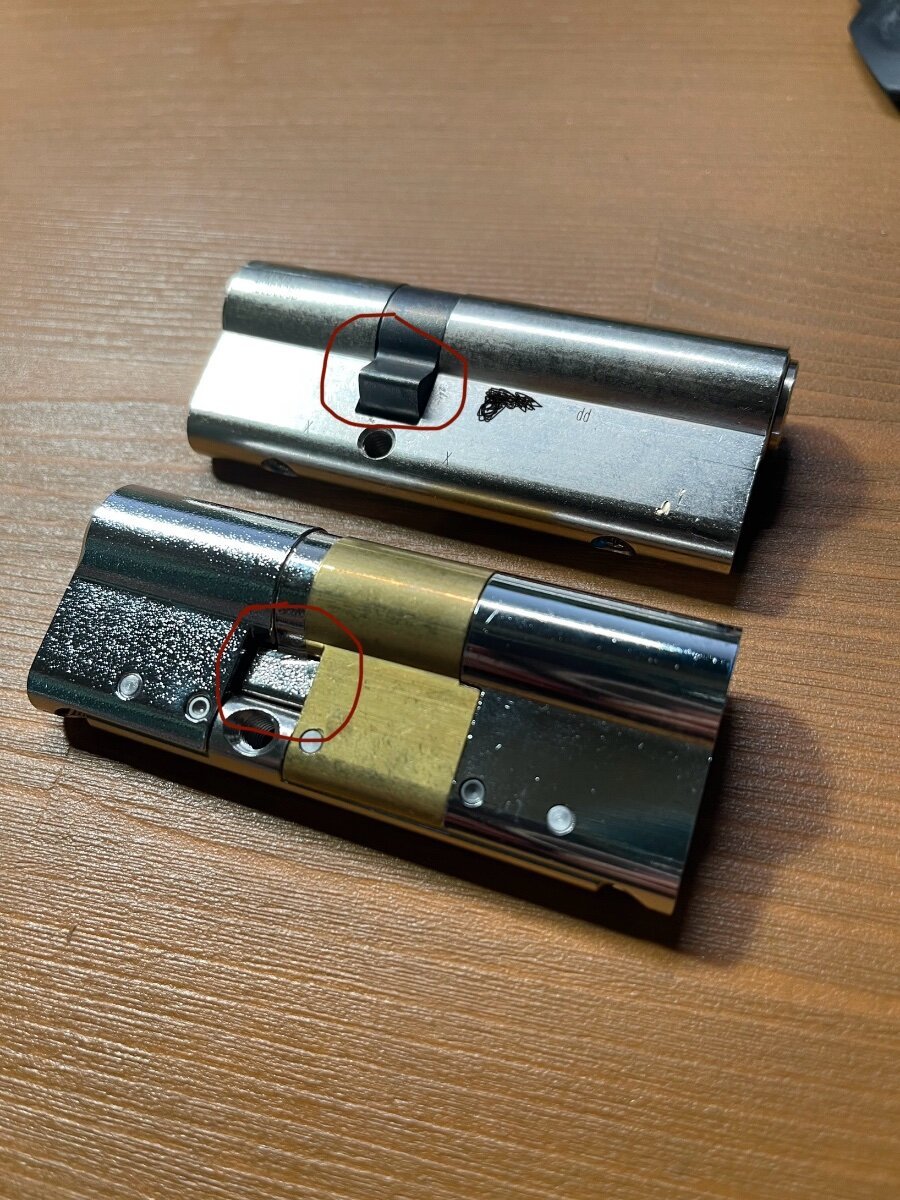

Καλησπέρα, πήρα τον abloy protec 2 αλλά ήρθε με κεντραρισμένο τον ρότορα και όχι στις 45 μοίρες όπως οι άλλοι κύλινδροι; Είναι φυσιολογικό αυτό;
1 ώρα πριν, _^ThEo^_ είπε
Τον αγόρασες και τον άνοιξες εσύ?? Είχε σφραγίδα το κουτί?? Η αλήθεια είναι πως καλύτερα θα σου πουν οι ειδικοί και αυτοί που τον έχουν φυσικά...
Δεν ηταν σφραγισμένο το κουτί, τα κλειδιά ήταν σφραγισμένα.
Μίλησα με τον αντιπρόσωπο και θα μου το φτιάξουν.
δεν ηταν / ειναι κατι χαλασμενο για να στο φτιαξουν.
απο εκει που τον αγορασες τι σου ειπαν ; δε σου εξηγησαν ;
38 λεπτά πριν, mclein² είπε
Και εγω που εχω τον ιδιο έτσι τον παρέλαβα, με το ροτορακι κάθετο. Δεν ασχολήθηκα για το πως και το γιατι, τον εβαλα πανω στην πορτα και μεχρι τωρα δεν εχω κανενα θεμα απο την λειτουργιά του.
Επειδη μιλισα με τον TS του ειπαν οτι τα 2 τελευταια χρονια ετσι ερχονται οι protec2 και ο λογος ειναι για να μπαίνουν ευκολα στις κλειδαριές 🤨
μα δεν εχει καποιο προβλημα, ουτε στη λειτουργια - ουτε στην ασφαλεια του.
απλα δεν εχει μια "μπιλια" καθετη που κραταει το ροτορακι στις 45°
ουτε ο σωτηροπουλος - ουτε το εργοστασιο κρινει απαραιτητο να μπει αυτη η ασφαλεια μιας κ δεν υφισταται καμια προσπαθεια να χτυπηθει ο κυλινδρος και να φυγει απο την κλειδαρια αν ειναι σωστα βιδωμενος.
17 λεπτά πριν, mclein² είπε
Αυτο σκεφτομαι και εγω, για αυτο και δεν ασχολήθηκα.
Ετσι και αλλιώς και να τον βγάλουνε εχει καταπέλτη η κλειδαριά και θα μπλοκάρει. Για να μην τον βγαζουν υπο γωνια απο το εργοστάσιο λογικα θα εχουν τον λογο τους. 🤷‍♂️
2 ώρες πριν, mclein² είπε
Έτσι οπως το σκέφτομαι εγώ, για να έχουν οι κλειδαριές καταπέλτες σημαίνει ότι υπάρχει περίπτωση να βγει ο κύλινδρος. Εφόσον αυτό το τσιφσάκι προσθέτει μία παραπάνω δικλείδα στο να μην βγει και δεν χαλάει άλλη λειτουργικότητα, τότε σκέφτομαι να τον πάω να μου το γυρίσουν.
3 ώρες πριν, Petros Electron είπε
Ο κλειδαράς μου είπε ότι έτσι έρχονται τα 2 τελευταία χρόνια και ο αντιπρόσωπος μου είπε οτι με αυτόν τον τρόπο μπαινουν και βγαίνουν εύκολα στις κλειδαριές, αλλά αν νομίζω ότι με τη βίδα υπάρχει περίπτωση να βγει ο κύλινδρος, να πάω να μου γυρισουν το τσιφσάκι.
