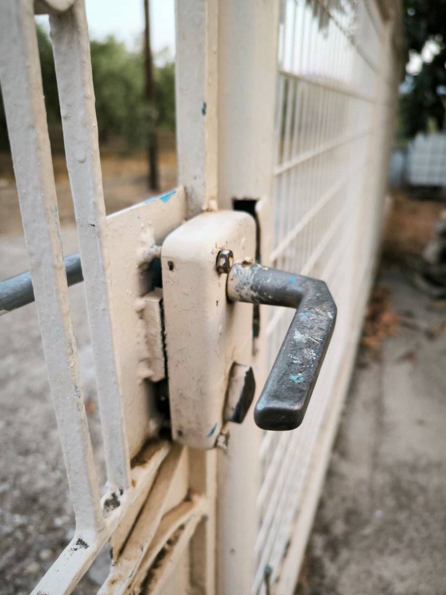

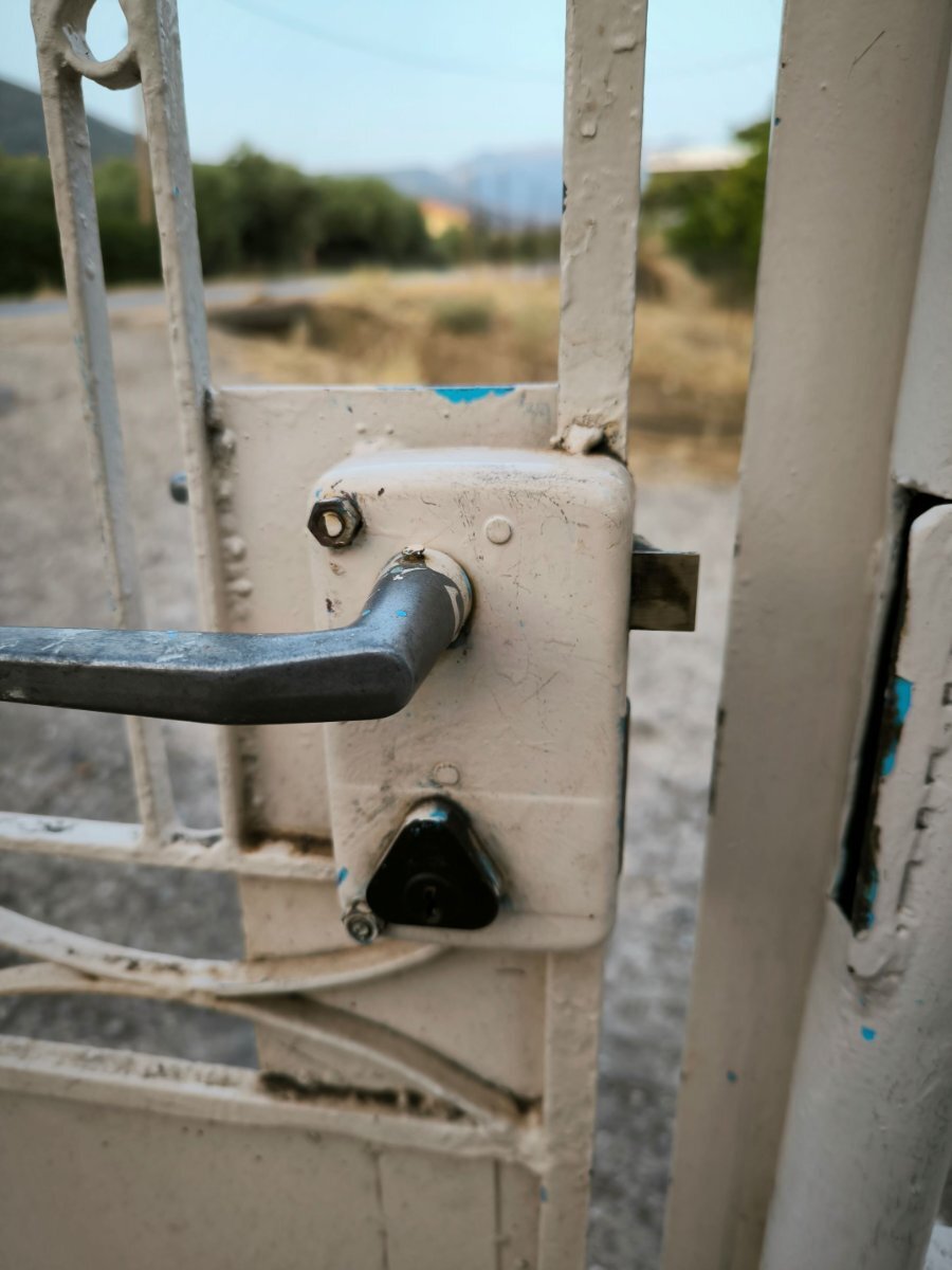

Καλημερα το βαζω και εδω αν μπορει καποιος να βοηθησει, χαλασε η κλειδαρια στο χωριο, μπορω να βγαλω καπως τον αφαλο της κλειδαριας να βαλω καινουριο η παει πακετο? βλεπω το κουτι το εχουν  κολημενο πανω στη πορτα η κλειδαρια ειναι CISA απο οτι λεει επανω.
ολοκληρη κλειδαρια...2 βιδες με παξιμαδι + 2 τσιμπηματα με ηλεκτροκολληση...

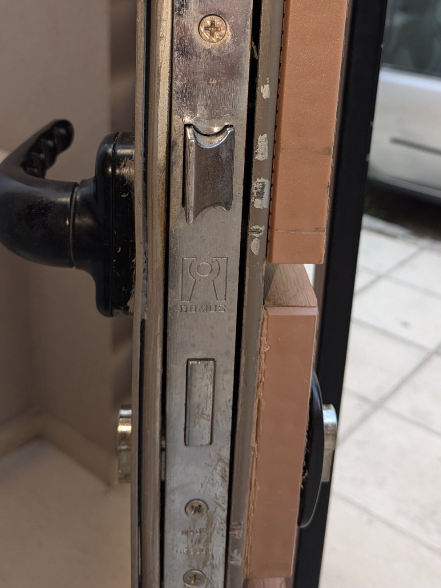

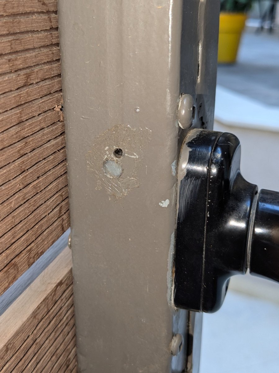

Να ρωτήσω κι εγώ κάτι γιατί έχουν σπάσει λίγο τα νεύρα και όχι τίποτα άλλο, γκρινιάζει και η γυναίκα και δεν μπορώ.
Στην πόρτα της εισόδου λοιπόν, το "γλωσίδι" της πόρτας ξεβιδώνει σιγά σιγά, και φτάνει να βγαίνει σε κάποια φάση τόσο έξω, που ειδικά τώρα το καλοκαίρι με τη ζέστη και τη διαστολή των σίδερων, και τέρμα να ανοίξεις το χερούλι το γλωσίδι παραμένει μαγκωμένο στην εγκοπή της κάσας και η πόρτα δεν ανοίγει!
Εν τω μεταξύ, είναι από αυτά που την ρέγουλα την έχουν από μέσα, με αποτέλεσμα όταν έγινε 1η φορά να κάθομαι με το τρυπάνι, να ανοίγω τρύπα στον κοιλοδοκό προσπαθώντας να σημαδέψω ίσια, για να πετύχω το πού πέφτει η βίδα (το πέτυχα με την 2η)...Αλλά δεν είναι δουλειά αυτή, το ρεγουλάρω και κάθε τόσο ξερεγουλάρεται.
ΤΙ ΝΑ ΚΑΝΩ!!! Υπάρχει κανένα tip να παραμένει σταθερό το άτιμο! ΟΚ το ρεγουλάρω αλλά δεν είναι δουλειά αυτή. Σήμερα το είδα το πρωί ότι το έκανε, αλλά έπρεπε να αφήσω τη δουλειά που είχα εκείνη την ώρα να πάω, να γυρίσω μέσα στο σπίτι να βγάλω εργαλεία να κάτσω να ρεγουλάρω με το κατσαβιδάκι την κλειδαριά...Το μεσημέρι η γυναίκα κλειδώθηκε απέξω, δεν μπορούσε να μπει στο σπίτι της άνοιξα από το θυροτηλέφωνο (ευτυχώς το έχω συνδέσει στο smartphone).
Όπως είπα, δεν είναι δουλειά αυτή...

φωτο ;
29 λεπτά πριν, mclein² είπε
φωτο ;
Η κλειδαριά, και οι τρύπες που αναγκάστηκα να κάνω για να ρεγουλάρω...

Αν το ρυθμίσεις εκεί που θέλεις και βάλεις κάποια κόλλα σπειρωμάτων;
Αν πάλι βάλεις απλά logo στη ρύθμιση που θες και το ξεχάσεις για μια ζωή;
το να βαλεις μια καινουρια κλειδαρια, ειτε παλι domus - ειτε καποια με μεγαλυτερο φαλτσο ; (cisa logo, pc κλπ)
ή να φας το απεναντι αρκετα κ να βαλεις αντικρισμα ωστε να ρυθμισεις τοσο - οσο.
