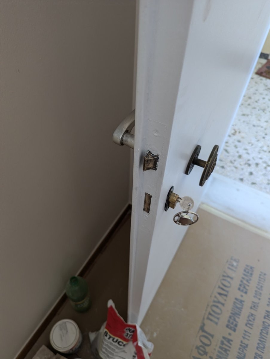

photo_2024-08-22_11-26-33(2).jpg.1b58dc2bbff2c7238548ebb7822ff648.jpgphoto_2024-08-22_11-26-33.jpg.2e2df3235df4283c10c043c872bb6942.jpgphoto_2024-08-22_11-26-32.jpg.b0d988025127eefa8721d25060b93ff5.jpg

Σε οτι άφορα τον abloy p2 ειναι ναι μεν παλιός κύλινδρος, αλλά παραμένει αξιόπιστος ακόμα και σήμερα (*σύμφωνα με τον ειδικό μας), αφού για να παραβιαστεί θελει εξειδικευμένα εργαλεία αλλα και πολλές γνώσεις για να μπορέσει κάποιος να ευθυγραμμίσει τους δίσκους του και να ξεκλειδώσει τον κύλινδρο αυτόν χωρίς την ολική καταστροφή του.
Θέλω ομως να σταθώ στις φώτο που ανέβασες και να σου πω τα εξης:
1) Το defender που εχεις ειναι της πλάκας. Δες αν μπορείς να το αλλάξεις και αυτό με ενα καλύτερο. Αν οχι, τουλάχιστον παρε την hard εκδοσή του p2 γιατι οπως καταλαβαίνεις αν φυγει το defender ο κύλινδρος ειναι ακάλυπτος και ευάλωτος μετα στο τρυπημα/καταστοφη του.
2) Η κλειδαριά. Αν την εχεις πανω απο 5 χρονια και δεν ειναι γραναζωτη άλλαξε την για να αποφύγεις και το ενδεχόμενο να σου μπλοκάρει αλλα και να βαλεις μια επώνυμη τουλάχιστον με καταπέλτη γιατι αυτη που εχεις τωρα την βλέπω noname και πρεπει να ειναι καμιά securemme που δεν ειναι και οτι καλύτερο. Η αλλαγή της επίσης θα συμβάλει στο να λειτουργεί καλύτερα ο protec2 γιατι ειναι λιγο δύστροπος κύλινδρος μάλλον γιατί εχει στενότερο ροτορακι και δίσκους αντι για μπίλιες.
Ξέρω οτι ολα αυτα ανεβάζουν το κόστος, αλλα τουλάχιστον μετα απο θέμα ασφάλειας θα εισαι οκ, μέχρι αποδείξεως του αντίθετου.
Για την ιστορία ειχα και εγω τον ιδιο κύλινδρο με εσενα αλλα τον άλλαξα τον τελευταίο 1,5 χρονο οταν άρχισα να βλέπω τι "κυκλοφορεί" και θορυβήθηκα. Τουλάχιστον εκανα καλη επιλογη που αποφάσισα να τον αλλάξω πριν με επισκεφτούν και έμενα, θεμα τυχης ειναι δεν λεω, αλλα γιατι να το ρισκάρω?.
Οσο ποιο δημοφιλής γίνεται ενας κύλινδρος τοσο ποιο πολυ γινεται στόχος. Τώρα ο abloy p2 ειναι μάλλον στις εξαιρέσεις όπως και η omega plus που εχει και αυτη τα χρόνια της..
Μίλα με το παλικάρι που σου ειπε ο παραπάνω TS και θα σε "φτιάξει" :)
Και αργότερα εχε στον νου σου να βαλεις και εναν συναγερμό. Εχει και εταιρίες που τον εγ/θουν και πληρώνεις με δόσεις.

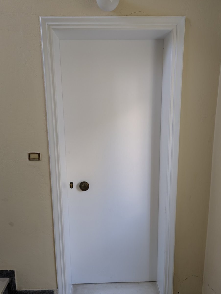

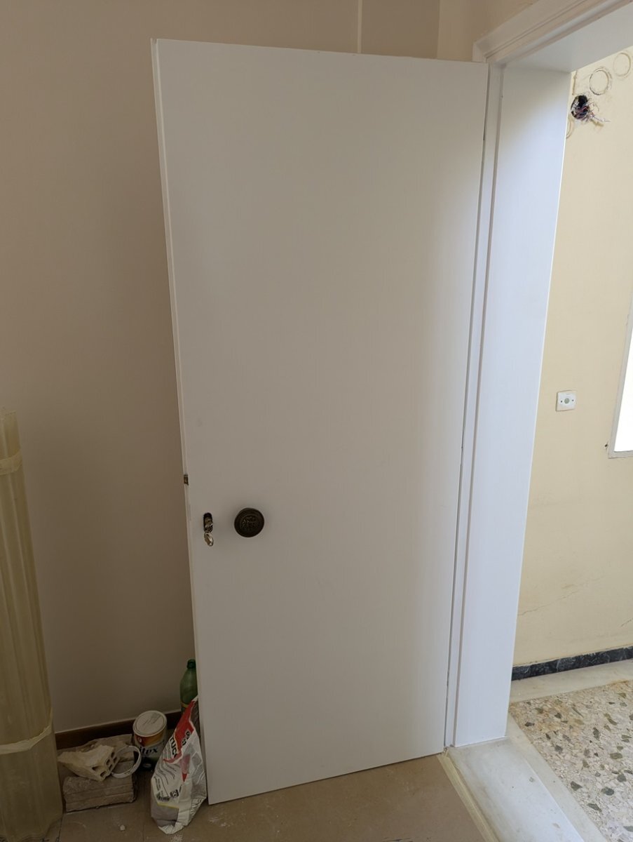

Επανερχομαι με φωτογραφιες της πορτας.
Ξυλινη και το παχος ειναι 45mm
Με budget λοιπον maximum 100-150ε, τι θα κανατε για να βελτιωσετε την ασφαλεια της? Ακουω ολες τις προτασεις ειτε αφορουν κλειδαριες ειτε (ψευτικες) καμερες ειτε οτιδηποτε, το θεμα ειναι σε μια τετοια πορτα με μηδενικη οπως βλεπετε ασφαλεια, να πουμε οτι καναμε κατι και θα αποθαρυνουμε περιστασιακα κλεφτρονια...
