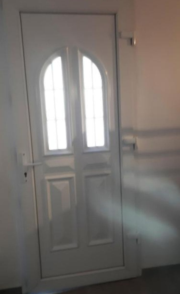

Καλησπέρα στην παρέα.
Θέλω να ρωτήσω σε τέτοια πόρτα μπορεί να μπει κάποια καλύτερη κλειδαρία ή να γίνει κάτι άλλο για μεγαλύτερη ασφάλεια ή δεν αξίζει και να κοιτάξω για θωρακισμένη.
Είμαι Θεσσαλονίκη, εάν έχει να προτείνει κάποιος για θωρακισμένη πόρτα κάποιον συγκεκριμένο.
Ευχαριστώ πολύ εκ των προτέρων

Είμαι Θεσσαλονίκη, εάν έχει να προτείνει κάποιος για θωρακισμένη πόρτα σε συνδυασμό με μια κλειδαριά ασφαλείας κάποιον συγκεκριμένο (χωρίς να μου βγει μια περουσία παρακαλώ).
αν η πορτα εχει 3 ή 5 σημειων κλειδαρια, ενας καλος κυλινδρος μεχρι τα 50-60 ευρω ειναι αρκετος.
αν εχει 1 σημειου κλειδαρια, προσπαθεις να βρεις τεχνιτη να σου βαλει πολλαπλων σημειων & εναν καλο κυλινδρο.
εαν παλι θελεις & μπορεις να δωσεις 1000€, τοτε πας σε θωρακισμενη πορτα με κλειστα ματια.
Και μια μεταλλική βέργα να ενισχύσεις την κάσα στο σημείο της κλειδαριάς...
δεν το εχω δει καπου σε αλουμινοπορτα..ειδικα αυτου του προφιλ που βλεπω στη φωτο..
Δεν είχα δει τη φωτό, νόμιζα ήταν για ξύλινη κάσα. Αλλά και στο αλουμίνιο αν δε σε νοιάζει το αισθητικό, κάτι έχει να προσφέρει πιστεύω.

αλουμινενια πορτα της πλακας. ανοιγει με εναν μικρο λοστο για την πλακα. το αλουμινιο εινια μαλακι μεταλλο και θα παραμορφωθει αμεσως. εαν ειναι η κυρια πορτα σπιτιου εγω θα σου ελεγα να την αλλαξεις.
