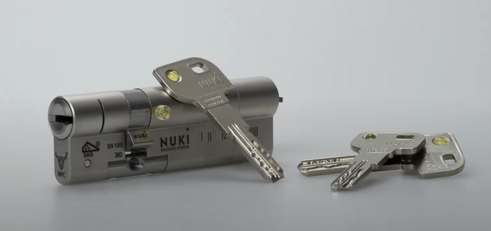

Στις 25/2/2025 στις 3:03 ΜΜ, MrArkadin είπε
Καλησπέρα – σκέφτομαι να πάρω την καινούργια Nuki Ultra... Χρησιμοποιώ την πρώτη Nuki 5 χρόνια χωρίς προβλήματα, αλλά ο χρόνος ξεκλειδώματος και ειδικά ο θόρυβος είναι θέματα.
Το πρόβλημα μου με την Ultra είναι ότι έρχεται με proprietary κύλινδρο απο την M&C. Πως ξέρω αν είναι ok σε σχέση με την 4KS που έχω τώρα;
 Έρχεται με 3 κλειδιά, δεν ξέρω το κόστος για τα αντίγραφα. Βρήκα αυτές τις φωτό στο site τους αν βοηθάνε.
Edit: το έψαξα λίγο μάλλον πρόκειται για ειδική έκδοση του M&C Condor αν λέει κάτι στον @mclein² 😉
Eίδες το καινούργιο smart lock pro που ανακοίνωσε η Nuki? Είναι η Ultra αλλά retrofit δυνατότητα δηλαδή μπαίνει στον κύλινδρο σου.

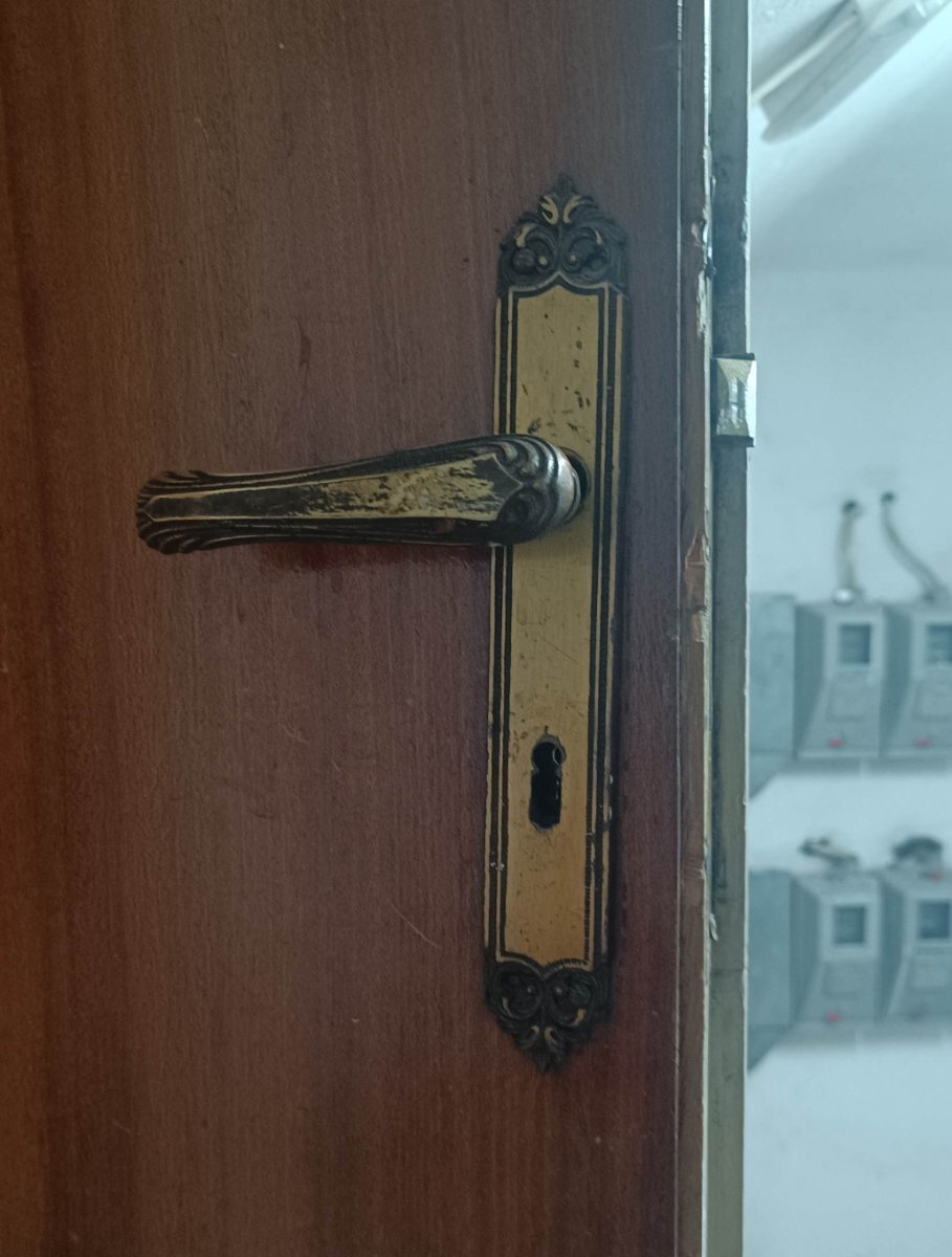

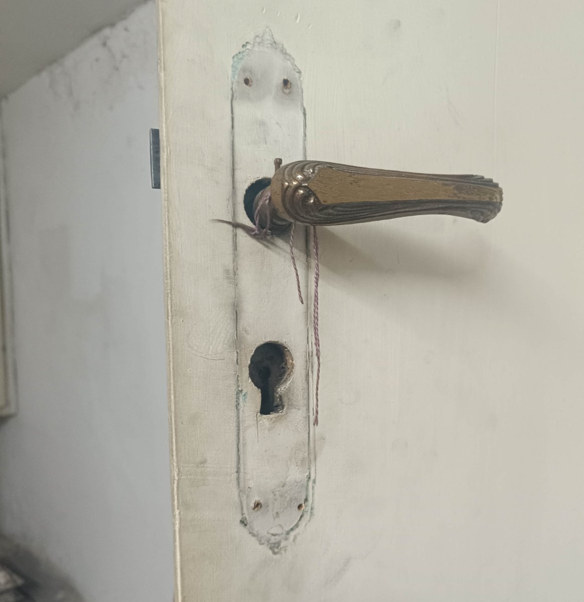

Καλησπέρα,
Στις φωτο φαινεται μια κοινόχρηστη πορτα της πολυκατοικίας που μένω και ψαχνουμε κλειδαρια με κωδικο για να ανοιγουν οι ενοικοι με "καποια" ασφαλεια σε περιπτωση που λειπει ο διαχειριστής με τα κλειδιά.Στο σημειο δεν υπαρχει δικτυο ουτε ρευμα(σε ανάγκη υπαρχει τροπος για ρευμα).Ψαχνουμε λοιπον κλειδαρια με κωδικο.Εχετε κατι να προτεινετε;

7 ώρες πριν, panitos είπε
Καλησπέρα,
Καλημερα, μπορειτε να βαλετε ενα μηχανικο access control το οποιο δεν θελει ρευμα και λειτουργει με κωδικο. Ειναι σαν το παρακατω. Googlare το και θα βρεις καταστήματα που το φερνουν, δεν τα αναφέρω εδω για να μην κανω διαφήμιση.

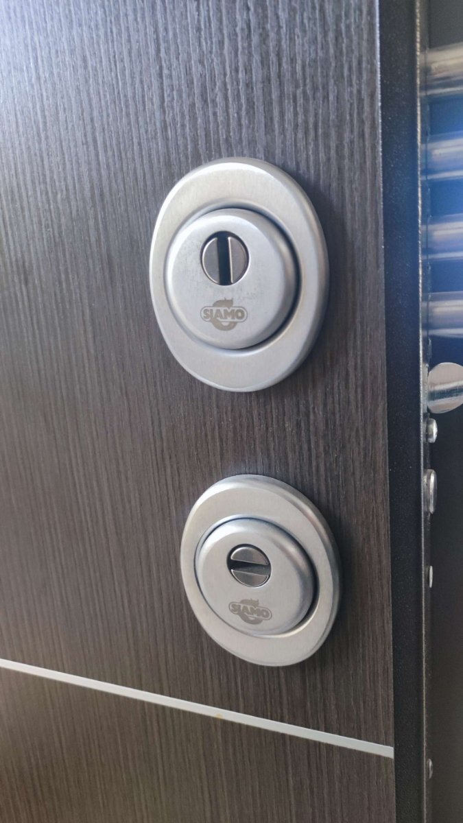

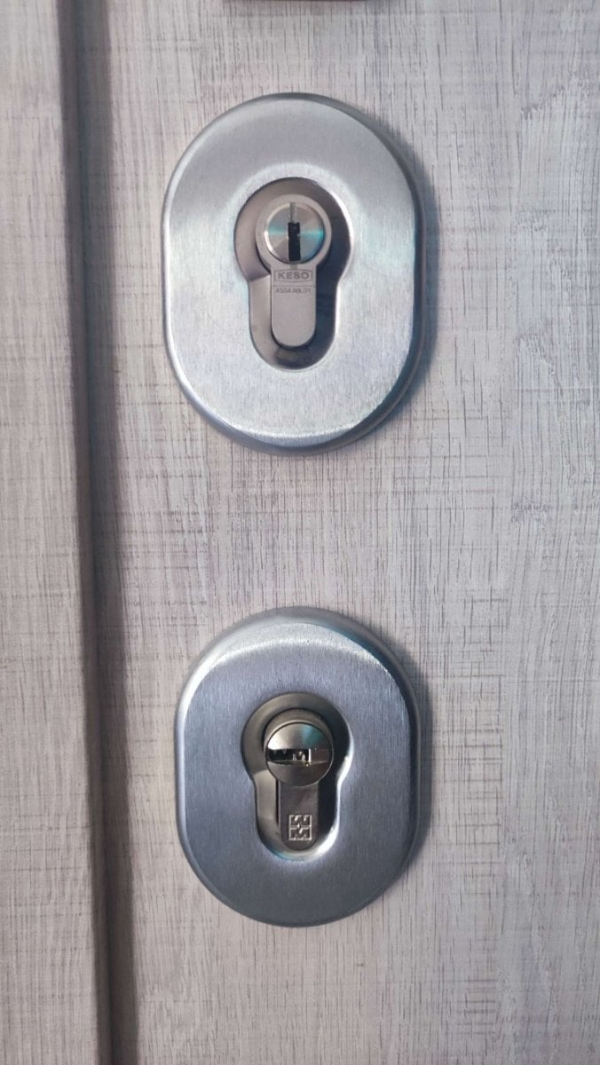

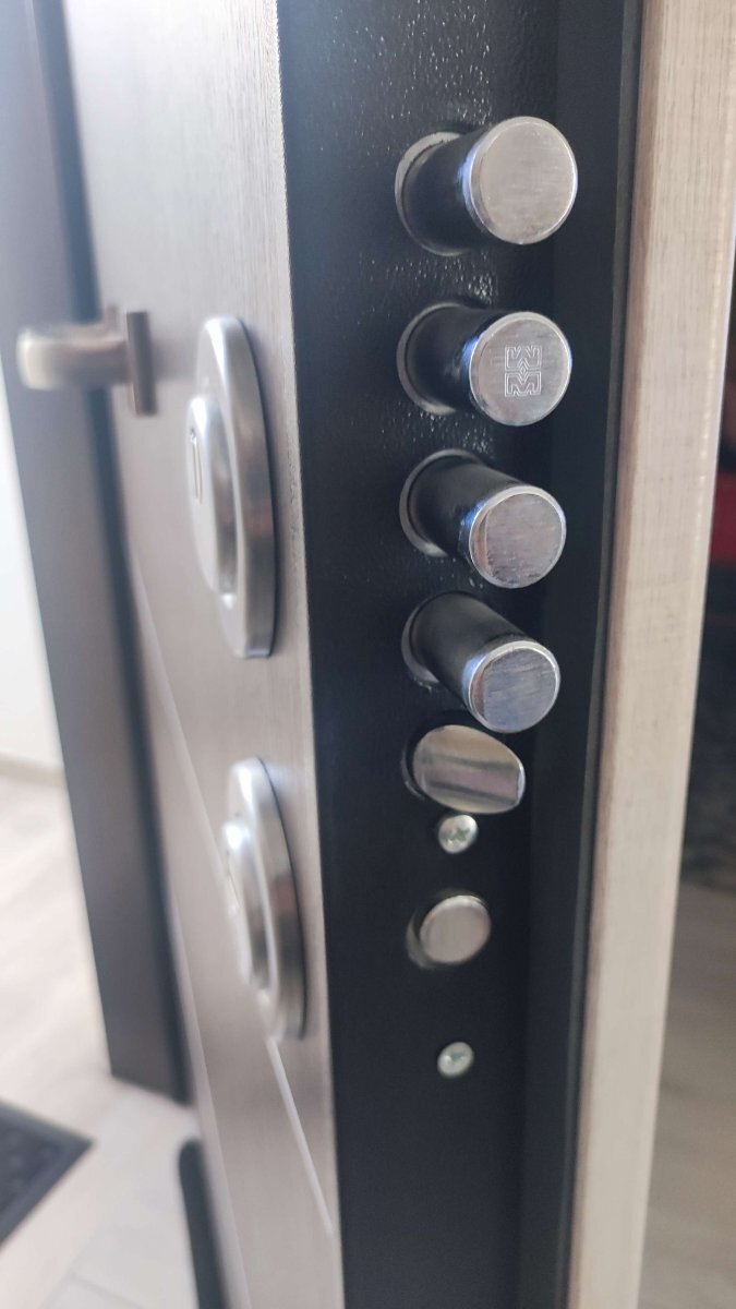

Στις 25/6/2024 στις 7:03 ΜΜ, ATmega είπε
Καλησπέρα. Πριν από 4 χρόνια έβαλα πόρτα ασφαλείας της γνωστής εταιρίας (S). Έχει 2 κυλίνδρους. Πάνω keso 8000 assa abloy και κάτω moturra champions pro. Πρώτα κλειδώνω την keso και μετά την mottura. Αν δεν ανοίξεις την mottura πρώτα δεν γυρίζει το κλειδί της keso. Η διπλή κλειδαριά προφέρει έξτρα ασφάλεια ή είναι σχεδόν το ίδιο. Επισυνάπτω τις φωτογραφίες της πόρτας. Γενικά θεωρείται οκ η ασφάλεια της συγκεκριμένης πόρτας ή πρέπει να αλλάξουν/προστεθούν έξτρα πράγματα? Ευχαριστώ για την πολύτιμη βοήθειας σας
