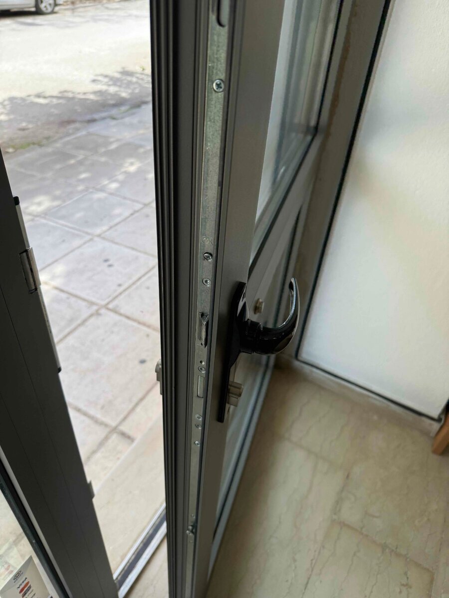

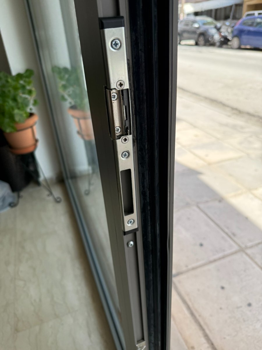

Καλημερα παιδιά,
ανεβάζω την κλειδαρια απο το μαγαζί που έχω.
Δουλεύει ήδη με κυπρι.
Υπάρχει δηλαδη το σύστημα.
Κυρίως μπαινοβγαίνουμε εμείς του μαγαζιού σε μεγαλο βαθμο κ πιο λιγο οι πελατες.
Οποτε στην ουσια εχουμε την γλωσσα ανοιχτη και με ενα σπρωξιμο μπαινει οποιος θελει.
Το οποιο ειναι απειρα σπαστικο οταν μπαινει αγνωστος. Επισης αν κλειδωσω την γλωσσα ειναι σπαστικο για εμας του μαγαζιου να ανοιγουμε με κλειδια ή καποιος απο μεσα να παταει το κυπρι.
Σκεφτηκα να βαλουμε μια κλειδαρια που να εχει κωδικο ή nfc ή οτιδηποτε αλλο ωστε εμεις του μαγαζιου να εχουμε πιο ευκολη προσβαση κ ταυτοχρονα να ειναι κλειστα για τους πελατες και να ανοιγουμε κατα το δοκουν.
Ειδα κατι τετοια αλλα δεν ξερω τι μπορω να βαλω και τι ταιριαζει.
https://www.skroutz.gr/s/46339428/Ilektromagnitiki-Kleidaria-KIT-D2.html
https://www.skroutz.gr/s/31157806/Asyrmati-Ilektriki-Kleidaria-Leitourgei-me-Mpataries-Daktyliko-Apotypoma-Asfaleias-Me-Ilektropyro-Secukey-WS2-KIT-Pliromi-eos-4-doseis.html
Εχετε καμια ιδεα εσεις;

Καλημερα παιδιά,
βαζεις ενα αξες εξωτερικα ωστε ν ανοιγει το ηλεκτρικο κυπρι.
δε χρειαζεται να βαλεις κλειδαριες ή αλλα πραγματα εφοσον θελεις κατι απλο.

Τι access  μπορω να βάλω εξω και πως;
ενα αξες που θα δεχεται κωδικο ή ταγκς ή χειριστηρια ή ολα μαζι.
θα χρειαστεις ενα τροφοδοτικο + το αξες, οποτε μετα δεν πειραζεις την ασφαλεια του κυπρι - το αφηνεις ως εχει.
οταν θα θες να μπεις θα μπαινεις με τον τροπο που σ'αρεσει και οταν φευγετε ολοι απο το χωρο κλειδωνετε οπως τωρα.

1 ώρα πριν, mclein² είπε
εχεις να μου προτεινεις καποιο;

Στις 14/3/2025 στις 1:56 ΜΜ, sakis697 είπε
https://www.skroutz.gr/s/20549266/Secukey-K2EM-W-Adiavrocho-Access-Control-gia-Prosvasi-me-Daktyliko-Apotypoma-Karta-kai-Kodiko.html
https://www.skroutz.gr/s/24696645/Real-Safe-Magnitiko-Tag-Prosvasis-125kHz-Mple-IDC-005.html
https://www.skroutz.gr/s/57262038/EOS-Trofodotiko-Access-Control-12VDC-3A-me-thesi-mpatarias-7Ah-gia-Systimata-Elegchou-Prosvasis.html
Κοιτας την συνδεσμολογια που εχει πανω, βαζεις και μια μπαταρια και εισαι μια χαρα!
