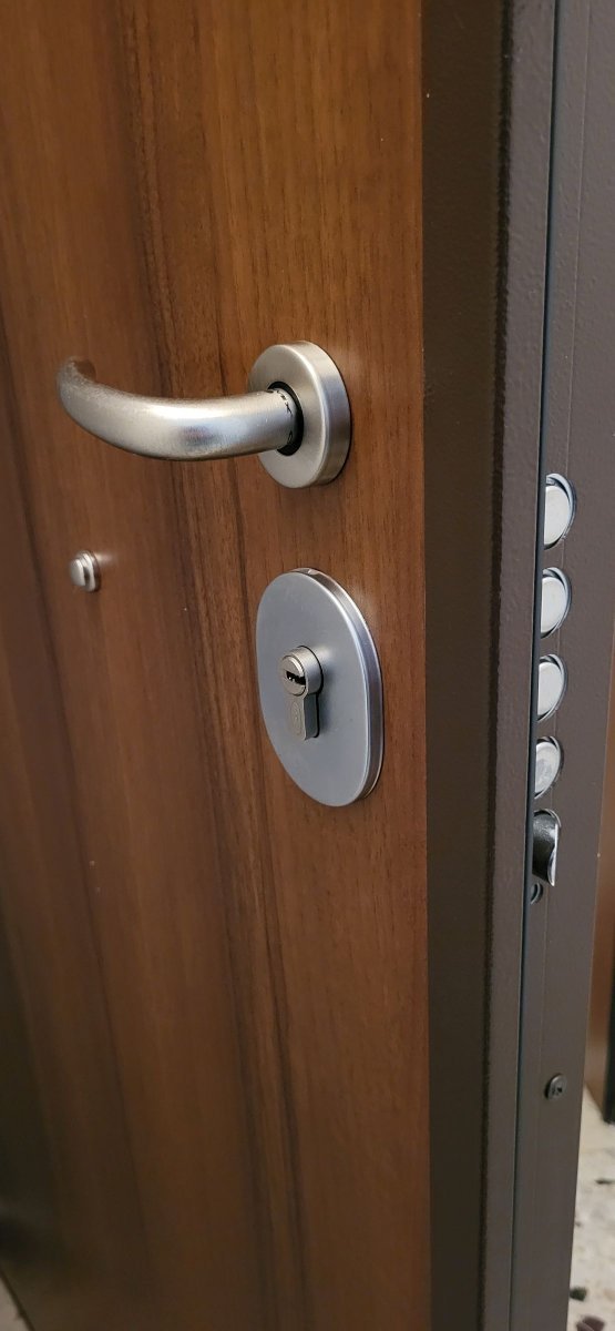

Η μητέρα μου μετακόμισε πρόσφατα σε νέο σπίτι με ενοίκιο.

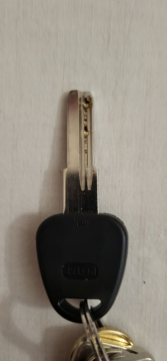

Τράβηξα φωτό την πόρτα και το κλειδί για μία γνώμη - η κλειδαριά είναι της προκοπής ή της πλάκας?
Στη δεύτερη περίπτωση θα εκτιμούσα κάποιες προτάσεις για περισσότερη ασφάλεια, γιατί έμενε 2 τετράγωνα πιο πέρα και την έχουν κλέψει ήδη μια φορά πέρυσι, και η περιοχή γενικά είναι έτσι κι αλλιώς "περίεργη" (Κάτω Πατήσια).
@mclein² και λοιποί φίλοι, γνώμες? :)
1 ώρα πριν, swstost είπε
Καλησπερα, καλυτερα βγαλε την φωτογραφια απο το κλειδι γιατι φενεται το αποτυπωμα του και ασε μονο το "κεφαλι"
Απο οτι βλεπω προκεται για εναν απλο κύλινδρο με κλειδί τύπου αποτυπώσεως με μιας σειράς απο μπιλιες, (ειναι απο πόρτα ασφάλειας?). Καλύτερα να τον αλλάξετε με εναν καλύτερο απο 50 ευρω και πάνω παίρνεις καλύτερο ανάλογα με τις ανάγκες σου ειναι πολλες οι επιλογες.

ειναι θεμα τυχης, το ποτε θα γινει διαρρηξη.
μπορει ποτέ, μπορεί και αύριο.
κυλινδρος ποτεντ προ 15ετιας....

Αρχικά όταν νοικιάζουμε σπίτι, αλλάζουμε την κλειδαριά. Έχουν άλλα 300 άτομα κλειδί απο το σπίτι μας. Με ποια λογική το αποδεχόμαστε αυτό και θεωρούμε οτι είναι ΟΚ ?!?!?!?!
Δίνει 120€ παίρνει ένα καινούργιο κύλινδρο ασφαλείας και όταν φύγει τον παίρνει μαζί. Αν μείνει χρόνια αρκετά, φεύγοντας τον πετάει, γιατί ουτως ή αλλως δεν προσφέρει ασφάλεια μετά απο χρόνια.
Τέλος, τα έξοδα είναι του ενοικιαστή γιατί προφανώς αυτός θέλει να αλλάξει κλειδαριά για δική του ασφάλεια. Δεν είναι πρόβλημα του σπιτιού. Είναι για να νιώθει αυτός καλά.
