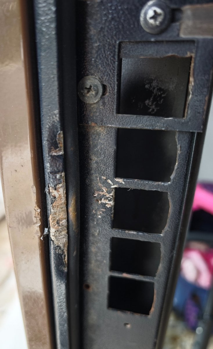

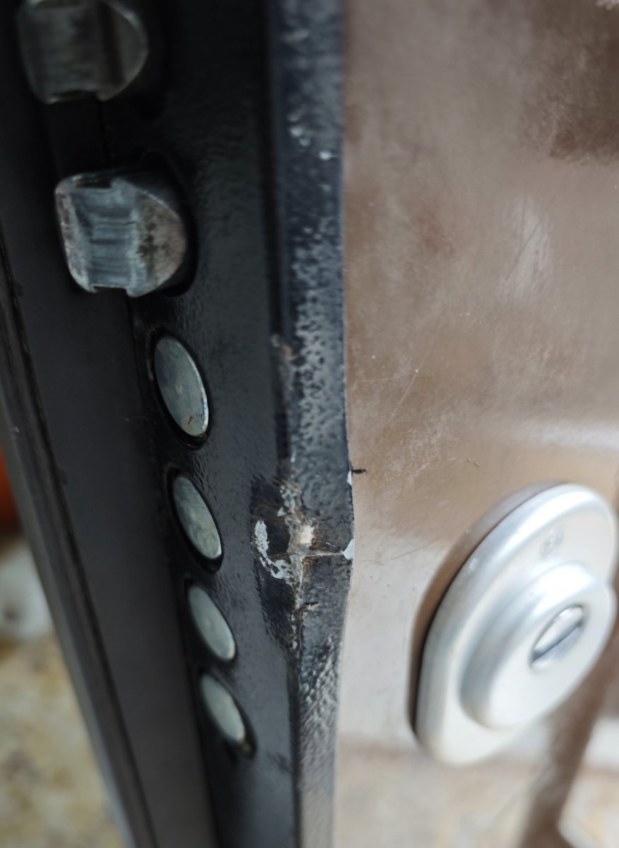

17 hours ago, angelucky said:
Δεν ανοίγει και με τα 3 κλειδιά που έχω. Αξιζει να παω να φτιάξω ένα ακόμη κ να προσπαθήσω πάλι? Μου είπε οτι θα βάλει κλειδαριά defender mottura.
συνεχιζω να πιστευω οτι φταινε τα κλειδια που ειναι χτυπημενα στο ιδιο λεπτο δοντακι απο τη μια μερια.
και συνεχιζω να πιστευω οτι μια κλειδαρια (σαν τη δικη σου) που αντικαθισταται με τα πιο απλα πραγματα με 200€, ο συγκεκριμενος συναδελφος θα βαλει πραγματα τοσο δυνατα που θα φτασουν το κοστος στα 400€
56 minutes ago, George! said:
Θέλω να κλειδώνει με όλους τους πύρους η πόρτα και να ανοίγει αν πατήσω το κουμπί ξεκλειδώματος από την θυροτηλεόραση. Είναι κατάλληλες και από τις καλές αυτές οι δύο που μου πρότεινες;
Τώρα έχω μία cisa δίγλωσση και κατάφεραν δύο γυφτάκια 5-6 χρονών να την ανοίξουν με μόνο ένα κατσαβίδι!
Επίσης μετά την διάρρηξη ζορίζεται είτε να κλειδώσει είτε να ξεκλειδώσει στις δύο πρώτες στροφές, στις άλλες δύο στροφές για το 3ο και 4ο κλείδωμα πάει άνετα. Τι μπορώ να κάνω;
α) αν θελεις να κλειδωνει με ολους τους πυρους, θα πρεπει να βαλεις ηλεκτρομηχανικη και ταυτοχρονα να βρεις επαγγελματια που θα κατσει να κοψει/ραψει τις ντιζες για να ταιριαζουν στην ολη φαση.
β) οι cisa διγλωσσες οταν φτασουν τα 6-10 χρονια κ εχει φθαρει ο πυρος του μπλοκ, ανοιγουν ετσι "ευκολα"..βεβαια εσενα λογικα τη στραβωσαν για να μην κλειδωνει / ξεκλειδωνει ευκολα αρα η δυναμη δεν ηταν λιγη.
1 ώρα πριν, mclein² είπε
Ευχαριστώ πολύ για τις πληροφορίες.
Μόλις δύο χρόνια την έχω την κλειδαριά. Τι μπορεί να στράβωσε; Γιατί το ζόρι το τρώει μόνο στην αρχή που ας πούμε βγαίνουν οι πύροι στην πρώτη από τις δύο σκάλες. Αν γυρίσω το κλειδί να βγουν οι πύροι πλήρως, γυρίζει μια χαρά το κλειδί.
μπορει να την πιεζει το μεταλλικο μερος της πορτας...
μπορει να στραβωσαν οι πυροι 2-3 χιλιοστα...
ζοριζεται ακομη και με ανοιχτη πορτα ;
58 λεπτά πριν, mclein² είπε
Ναι ζορίζεται και με ανοιχτή πόρτα.
ειτε στραβωμενη κλειδαρια - ειτε το ξυλο & μεταλλο της πορτας.
