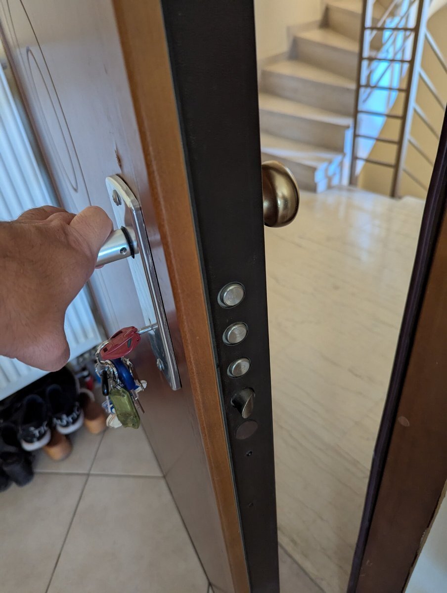

CptBill Δημοσ. 29 Ιουλίου Δημοσ. 29 Ιουλίου Παιδες θα χρειαστει να βαλω εξυπνη κλειδαρια και συγκεκριμενα nuki στην εν λογω πορτα. Απο οσο κατακαβαινω με το κλειδι θηριο της omega δεν φαινεται να ειναι συμβατη. Οποτε εφοσον κριθει απαραιτητο, θα αλλαξω και κλειδαρια. Εχετε τιποτα να προτεινετε?
mclein² Δημοσ. 30 Ιουλίου Δημοσ. 30 Ιουλίου 12 hours ago, CptBill said: Παιδες θα χρειαστει να βαλω εξυπνη κλειδαρια και συγκεκριμενα nuki στην εν λογω πορτα. Απο οσο κατακαβαινω με το κλειδι θηριο της omega δεν φαινεται να ειναι συμβατη. Οποτε εφοσον κριθει απαραιτητο, θα αλλαξω και κλειδαρια. Εχετε τιποτα να προτεινετε? θα πρεπει να την μετατρεψεις σε κλειδαρια κυλινδρου
