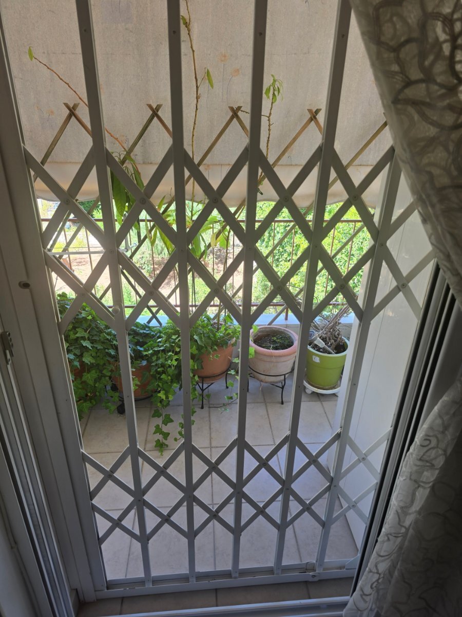

parlapipas25 Δημοσ. 14 Αυγούστου Δημοσ. 14 Αυγούστου Καλησπέρα, ξέρει αν κάνεις αν τα πτυσσόμενα κάγκελα όπως της φωτογραφίας μπορούν να παραβιαστουν ή να ανοιξουν με λοστο;
sphinxgr Δημοσ. 14 Αυγούστου Δημοσ. 14 Αυγούστου (επεξεργασμένο) 1 ώρα πριν, parlapipas25 είπε Καλησπέρα, ξέρει αν κάνεις αν τα πτυσσόμενα κάγκελα όπως της φωτογραφίας μπορούν να παραβιαστουν ή να ανοιξουν με λοστο; Με λοστό δεν νομίζω. Αν ο κλέφτης έχει χρονο κ δυνατοτητα να κάνει θόρυβο, μια χαρά ανοίγουν πάντως. Κυρίως όλα αυτά έχουν ως σκοπό να προστατεψουν, ενω είσαι μέσα στο σπίτι. Αν είσαι εκτός σπιτιού κ το σπίτι δεν έχει γείτονες κοντά, δεν κάνουν τίποτα. Χρειάζεσαι συναγερμό / κάμερες με σύνδεση στο διαδίκτυο κλπ Επεξ/σία 14 Αυγούστου από sphinxgr

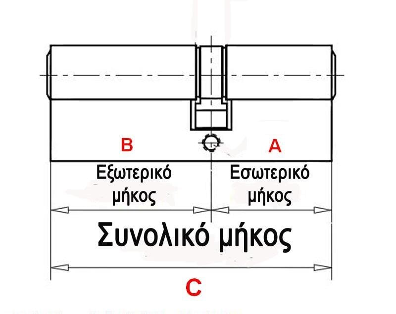

Silverage Δημοσ. 23 Αυγούστου Δημοσ. 23 Αυγούστου Καλησπέρα, μας έσπασε ένα κλειδί απο τη θωρακισμένη πόρτα και τώρα δεν έχουμε άλλο έξτρα. Έτσι σκεφτηκαμε μήπως να αλλάζαμε την κλειδαριά μιας και έχουν περάσει 16 χρόνια απο το 2009 που την βάλανε οι δικοί μου. Είναι του Σιάμου και σε κάτι χαρτιά που βρήκαμε λέει μοντέλο Extra 1 με defender omega. Το κλειδί γράφει πάνω Keso 2000S. Τί θα μπορούσαμε να βάλουμε στα 200-250€; Διάβασα στις προηγούμενες σελίδες για τον Evva 4ks. Μπαίνει στου Σιάμου; Επίσης δεν ξέρω το μέγεθος, πώς το μετράω; Φωτογραφίες: Spoiler Spoiler Spoiler
Petros Electron Δημοσ. 23 Αυγούστου Δημοσ. 23 Αυγούστου (επεξεργασμένο) 1 ώρα πριν, Silverage είπε Επίσης δεν ξέρω το μέγεθος, πώς το μετράω; Θα πρεπει να τον βγαλεις απο την πορτα (βγαινει με την βιδα που εχει στο πλαι) και να τον μετρήσεις συμφωνά με το παρακάτω σχέδιο. Για 30-45 τον βλεπω, κανει και ο 30-50 αλλα οπως και να εχει μέτρησε τον να εισαι σίγουρος. Προσοχη την βιδα δεν πρέπει να την βγαλεις τελειως αλλα να την ξεβιδωσεις και η θα πεταχτεί εξω και επειτα θα την πιεσεις η απλα θα την γυρίσεις μερικές στροφές και θα δεις αν αφαιρείτε ο κυλινδρος που πρεπει να βαλεις και το κλειδι επανω του και να το γυρίσεις σε μια μικρη γωνιά για να ευθυγραμμίσεις το cam που εχει. 1 ώρα πριν, Silverage είπε μιας και έχουν περάσει 16 χρόνια απο το 2009 Πιθανον η κλειδαριά που εχεις δεν ειναι γραναζωτη, ειναι η παλιά αυτη που κανει κλακ-κλακ οταν κλειδώνει. Βεβαιωμένου της ηλικίας της, εγω θα την άλλαζα και αυτη με νεου τυπου γραναζωτη για να αποφύγω τον κίνδυνο μπλοκαρίσματος της. Αλλιως την αφήνεις (εσυ ξέρεις αν πρεπει να πάρεις αυτο το ρισκο) και αλλάζεις μόνο τον κύλινδρο. Βεβαια σε αυτη στην πορτα του Σιαμου δεν ξερω αν ειναι ευκολη η δυσκολη η αλλαγη. Θα σου πει ο μακλειν πανω σε αυτο Επεξ/σία 23 Αυγούστου από Petros Electron 1
Silverage Δημοσ. 23 Αυγούστου Δημοσ. 23 Αυγούστου 11 λεπτά πριν, Petros Electron είπε Πιθανον η κλειδαριά που εχεις δεν ειναι γραναζωτη, ειναι η παλιά αυτη που κανει κλακ-κλακ οταν κλειδώνει. Ναι, τέτοια είναι.
