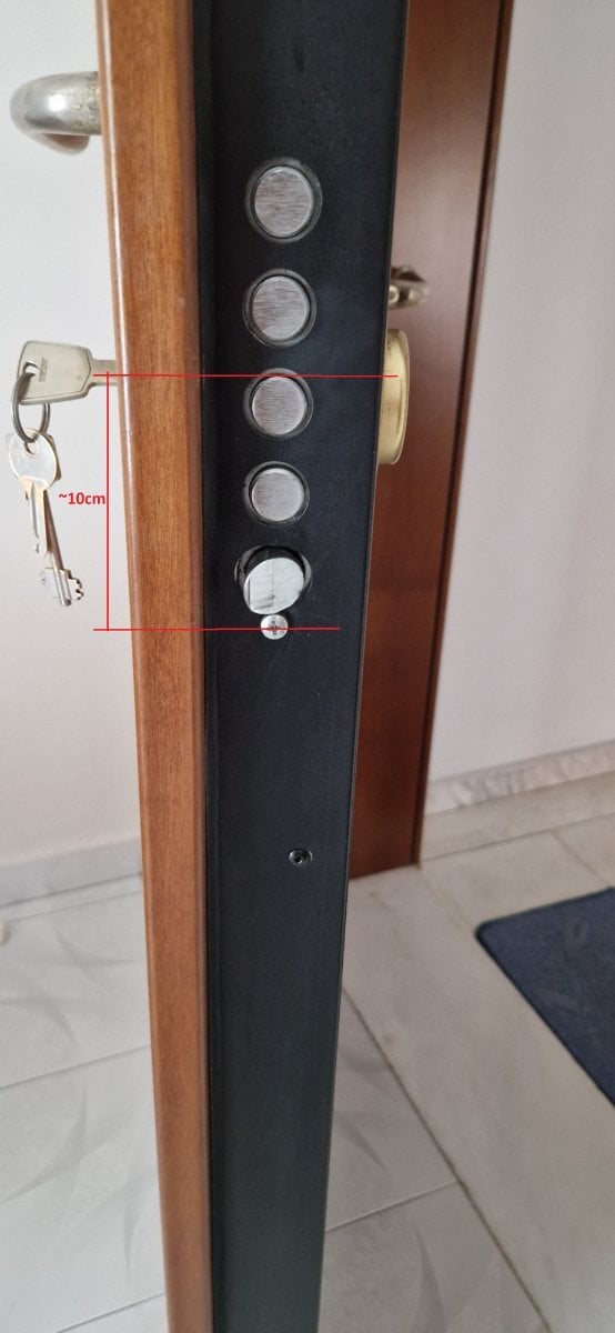

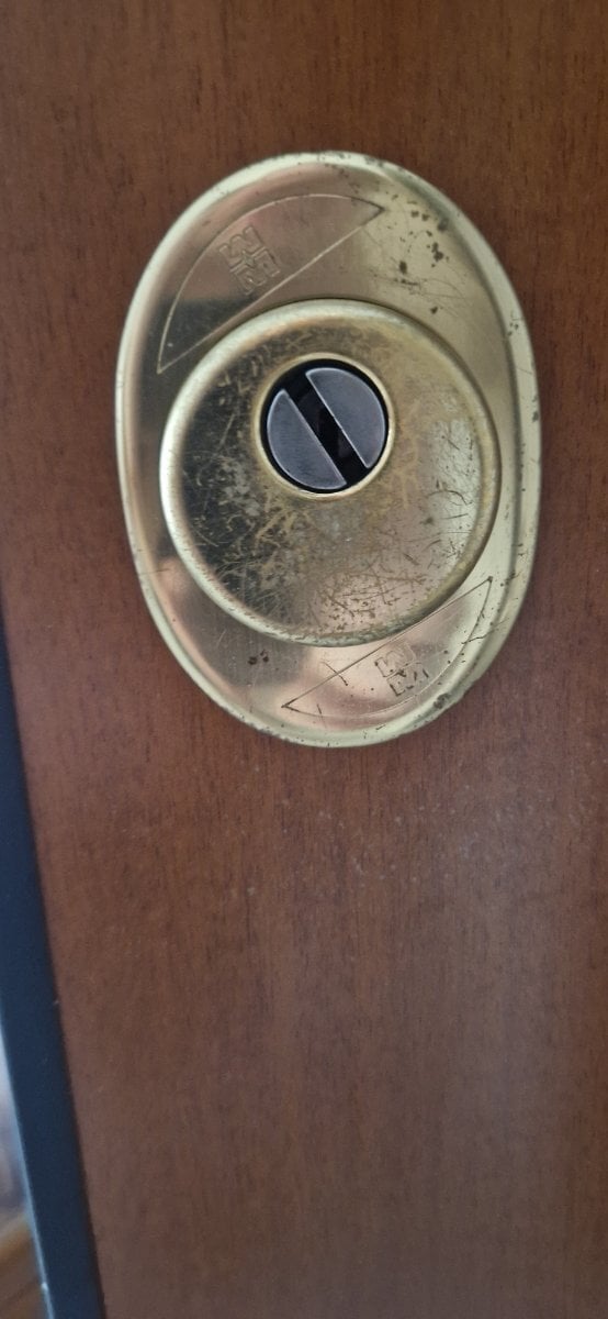

Silverage Δημοσ. Τρίτη στις 12:51 μμ Δημοσ. Τρίτη στις 12:51 μμ Πάλεψα μήπως βγάλω τον κύλινδρο μόνος μου να τον μετρήσω για σιγουριά για να παραγγείλω τον καινούριο αλλά δεν βγαίνει. Η πλαϊνή βίδα που φαίνεται στη φωτογραφία είναι πολύ χαμηλά 9-10 εκατοστά απο το ύψος του κλειδιού και δεν νομίζω ότι είναι αυτή που κρατάει τον κύλινδρο στη θέση του. Αλλά μάλον για 30/50 τον κόβω και εγώ όπως τον μέτρησα απο το πλάι της πόρτας. Δεν μπορώ να σπρώξω και απο την έξω μεριά γιατί έχει defender. Μάλλον θα χρειαστεί να φωνάξω κλειδαρά. Spoiler Spoiler
Alejandro Δημοσ. Τρίτη στις 01:13 μμ Δημοσ. Τρίτη στις 01:13 μμ 21 λεπτά πριν, Silverage είπε Πάλεψα μήπως βγάλω τον κύλινδρο μόνος μου να τον μετρήσω για σιγουριά για να παραγγείλω τον καινούριο αλλά δεν βγαίνει. Η πλαϊνή βίδα που φαίνεται στη φωτογραφία είναι πολύ χαμηλά 9-10 εκατοστά απο το ύψος του κλειδιού και δεν νομίζω ότι είναι αυτή που κρατάει τον κύλινδρο στη θέση του. Αλλά μάλον για 30/50 τον κόβω και εγώ όπως τον μέτρησα απο το πλάι της πόρτας. Δεν μπορώ να σπρώξω και απο την έξω μεριά γιατί έχει defender. Μάλλον θα χρειαστεί να φωνάξω κλειδαρά. Απόκρυψη περιεχομένων Απόκρυψη περιεχομένων Αυτή είναι η βίδα. Δεν πιάνει πάνω στον κύλινδρο αλλά κινεί τον πίρο της κλειδαριάς που ασφαλίζει τον κύλινδρο. 1
