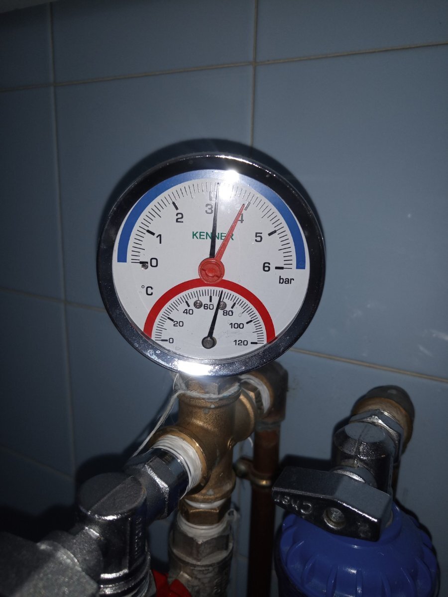

Να προτεινεις να παρουν τον δικο σου που με μια ηλιοφανεια φτανει τους 70β!!!
Με ματιασες, σήμερα στις 14:20 έπιασε μόνο 68 😒
1 ώρα πριν, Maurikycli είπε
Άντε καλέ! 😁
Αυτό σε ποια φάση το έχεις τοποθέτηση;
6 λεπτά πριν, GeG είπε
Δειχνει θερμοκρασια την ωρα που τρεχει..
2 ώρες πριν, PLACEBO_89 είπε
Προφανως αυτο με την αντισταση, και με τον ηλιο το ιδιο???
Με τον ήλιο είναι κάπως καλύτερα, κρατάει περισσότερη ώρα.
27 λεπτά πριν, PLACEBO_89 είπε
ΠΑΡΑΠΛΗΡΟΦΟΡΗΣΗ!!!
Συκοφαντία!
22 λεπτά πριν, GeG είπε
Από την κάτω μεριά του "Σταύρου" έρχεται το τουμποραμα από τον ηλιακό, από πάνω είναι το θερμπμπαρομετρο, μπροστά είναι η παροχή ζεστού για το πλυντήριο ( διπλής παροχής) και πισω φεύγει το ζεστό για την υπόλοιπη εγκατάσταση του σπιτιού

Εμενα που τρέχει αρκετά το ασφαλιστικό τι να κοιτάξω;  τι νούμερο πρεπει να είναι για την Αθήνα αν παίζει ρόλο η πολη για την πίεση.
12 λεπτά πριν, zNikosz είπε
Ειναι λογικο γιατι τα υγρα του κλειστου(μανδυας)  εχουν θερμοκρασια και βοηθουν καλυτερα στην διατηρηση! Απο κρυο μποιλερ ομως που συνεπαγεται και σε κρυα υγρα κλειστου βλεπεις αυτη την διαφορα!
Για να ξερεις ομως το μεγεθος του προβληματος στη μονωση του μποιλερ πρεπει τον χειμωνα,το βραδυ πχ 22.00 να κανεις αναγνωση της θερμοκρασιας,να μην ξανακανεις χρηση του ζεστου μεχρι την επομενη μερα το πρωι και να ξαναμετρησεις! Στο μεσο ορο να μας πεις την διαφορα θερμοκρασιων
10 λεπτά πριν, GeG είπε
Παιδιά κάποια απάντηση σχετικά με αυτό κάποιος;
Για αρχη αναγνωριση, την ωρα που τρεχει τι θερμοκρασιες σου δινει!  Γιατι αν ειναι πανω απο 75β δεν το θεωρω παραλογο!
17 λεπτά πριν, GeG είπε
Η διανομή του νερού γίνεται με κολλεκτερ;
Όσο τρέχουν τα ασφαλιστικά μην ανησυχείς. Για το αντίθετο να ανησυχείς. Στην περιοχή μου η πίεση είναι 3,5 με 4
11 λεπτά πριν, PLACEBO_89 είπε
Ναι αλλά είναι μια ποσοτητα νερου, ο οικολογικοτερος τρόπος είναι δοχείο  διαστολής;
Προφανως τα αλλα ηλιακα στην ταρατσα σου, δεν παρουσιαζουν αυτο το φαινομενο και γι αυτο σε προβληματιζει!  Παραγοντες ειναι πιεση δικτυου +θερμοκρασιες+μπαρ ασφαλιστικου!  Αν σου εχουν βαλει λιγοτερα bar θελει αλλαγη το ασφαλιστικο! Ρωτα τον Βιολαρη ποσα bar βαζει! Αν σου πει 8, πες του να το κανουμε 10 ή θα χαλασει το ευ ζην???!!!!
