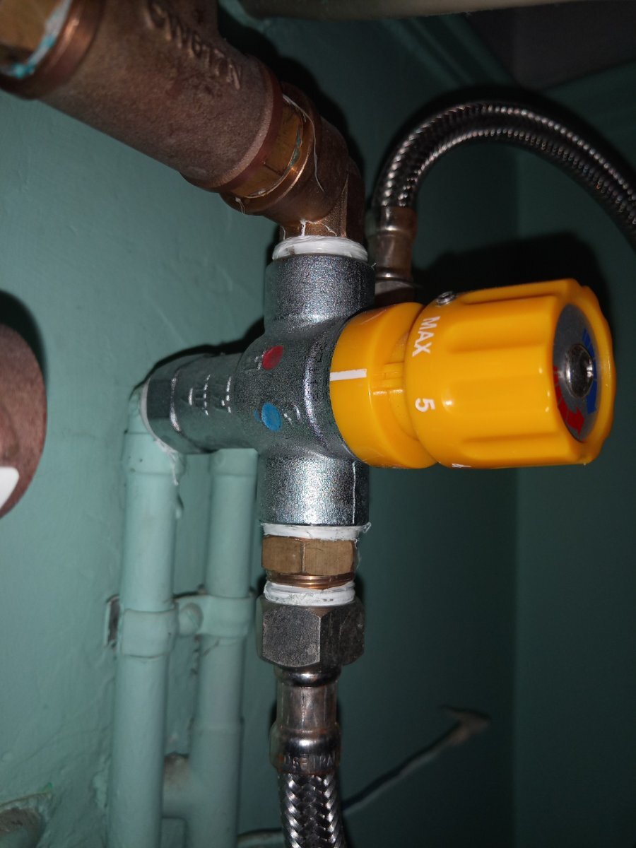

Έχει κανείς να προτεινει κάποια βαλβίδα αναμειξεως που πιθανών έχει χρησιμοποιήσει και ξέρει;

Η φτηνότερη θέρμανση ζεστού νερού είναι με το νυχτερινό.
Για θερμοαναμεικτκη πήρα όποια μου έδωσε το μαγαζί της γειτονιάς. Μάλλον δεν είναι μάρκα αλλά εδώ και 5 χρόνια μια χαρά δουλεύει
Την βαλβίδα την έχεις σχεδόν στο τέρμα ζεστό?
4 λεπτά πριν, troi.g είπε
Γενικά όχι
Τώρα ναι ήθελα να πλύνω κάτι πράγματα.
