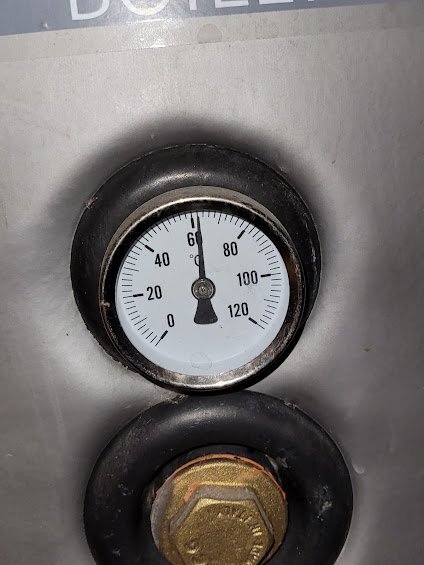

Το boiler τριπλής ενέργειας assos 160 λίτρα

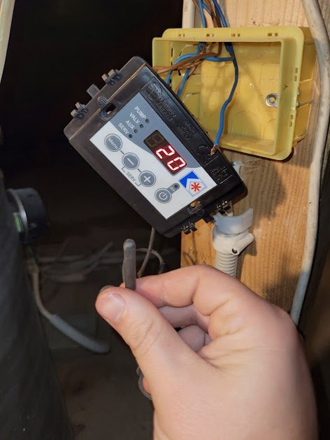

Ο ελεγκτής - θερμοστάτης της tiemme που κανονικά είναι για ενεργειακό τζάκι με νερό

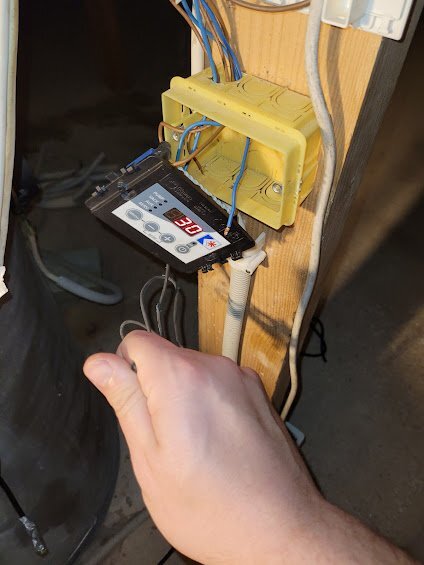

Εδω τεστάρω αν ο θερμοστάτης μπορεί να χρησιμοποιηθεί και σαν θερμόμετρο σώματος

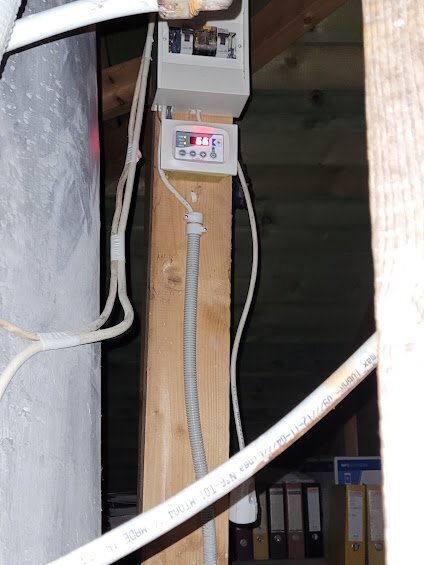

Εδώ σε λειτουργία μεσημέρι με καλό ήλιο όπου έχει πιάσει την ρυθμισμένη θερμοκρασία και ανεβαίνει κι άλλο

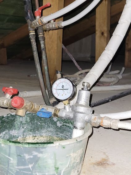

Εδω μάλλον η πίεση του νερού και ο αυτόματος πλήρωσης.
