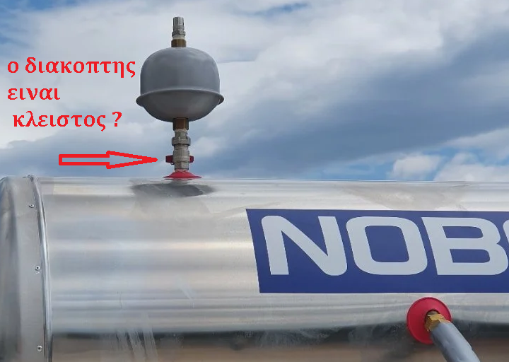

1 ώρα πριν, hp8 είπε
είσαι σίγουρος ?
  Απόκρυψη περιεχομένων
Που πήγε το μάτι σου? Εισαι απαιχτος, οντως πρεπει να ειναι κλειστος.

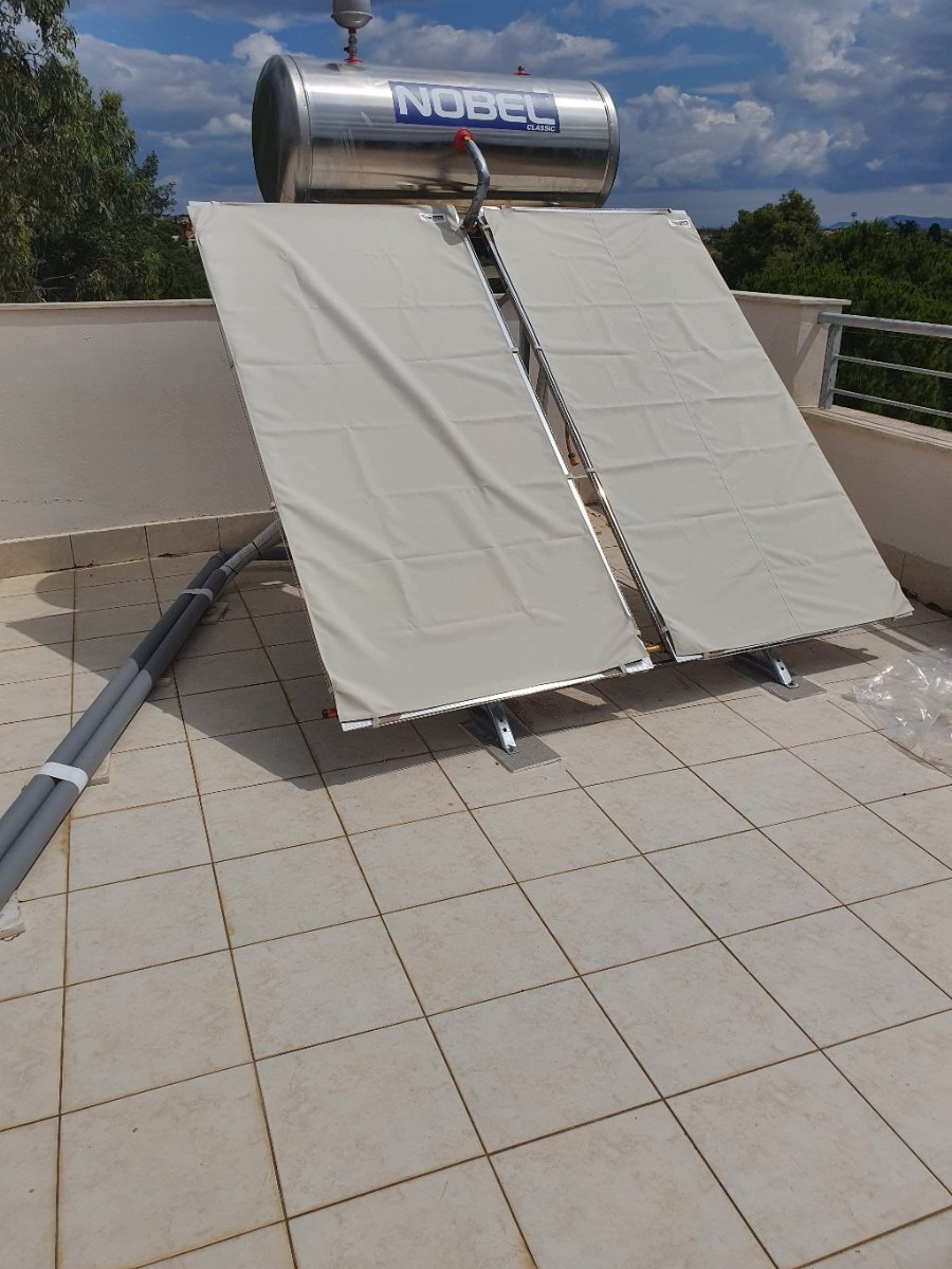

καλησπέρα,
ωραία εγκατάσταση.
Στους σωλήνες τι υλικό είναι αυτό ? εννοώ πάνω απο τη λευκή μόνωση, αυτό το γκρι ?
επίσης, τα σκέπαστρα κάνουν δουλειά ? έχεις κάποιο λινκ?
ευχαριστώ.
pvc σωληνας αποχετευσης
τα σκεπαστρα κανανε γιατι ταχα 2 μερες επανω και δεν ανεβηκε η θερμοκρασια καθολου
https://www.skroutz.gr/s/36224039/SolarCare-Αδιάβροχο-Κάλυμμα-Ηλιακού-Θερμοσίφωνα-100x200-cm.html#reviews
1 ώρα πριν, troi.g είπε
ηταν πριν μπουνε τα υγρα και οι ταπες στους συλλεκτες
8 ώρες πριν, takis1964 είπε
αν έχουν κι άλλοι πρόσβαση εκεί που είναι ο ηλιακός θα σου πρότεινα να τον βγάλεις Το λόγο τον καταλαβαίνεις
55 λεπτά πριν, hp8 είπε
Σε μονοκατοικία μένω
5 ώρες πριν, kostaskontis είπε
γιατι βανα εκει πανω?που εξυπηρετει?
Τρελό ρακορ, άμεση αφαίρεση από εμένα  για έλεγχο συμπλήρωμα υγρών
