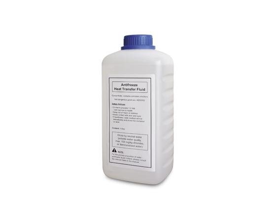

Εχω πάρει τον Νομπελ classic.
Η βαση φαινεται ωραια. Το αντιψυκτικο δεν γραφει πανω τιποτα για ποση αραιωση θελει. Το ενα ειχε σταξει μεσα στο κουτι μια ποσοτητα. Τα εβαλα ορθια καλου κακου.

Διαφανες δεν ειναι σε τετοιο μπουκαλι?
Όχι ροζ είναι .
