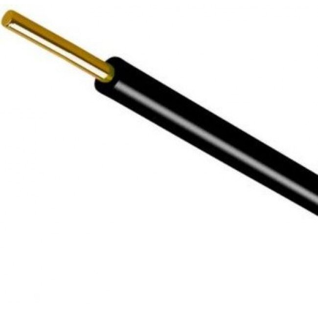

Οταν αγοράζεις ηλεκτρολογικα καλώδια σε ρωτάνε αν τα θες Μονοκλωνα η πολυκλωνα
Οπότε έχω 3 καλώδια Μονοκλωνα
Οι ηλεκτρολόγοι λένε ότι τα Μονοκλωνα αντέχουν περισσότερο, οπότε ίσως για αυτό το έβαλε ο ηλεκτρολόγος μου
15 χρόνια δουλεύω χωρίς θέμα πάντως τον ηλιακό με απόσταση 20 μέτρων περιπου
Τώρα αν κάποιος φτιάξει από την αρχή την εγκατάσταση ας βάλει 4ρη
332-01k-01-03bk-o1.jpg.924cd30d44086be77970852d36396667.jpgScreenshot_20220703-092204_Chrome.jpg.3635f9b9523e45cd212efd1274500ba9.jpg
Επεξ/σία από takis1964

5 ώρες πριν, takis1964 είπε
Νομίζω ότι είναι διαφορετικό αλλά ας το αφήσουμε.
