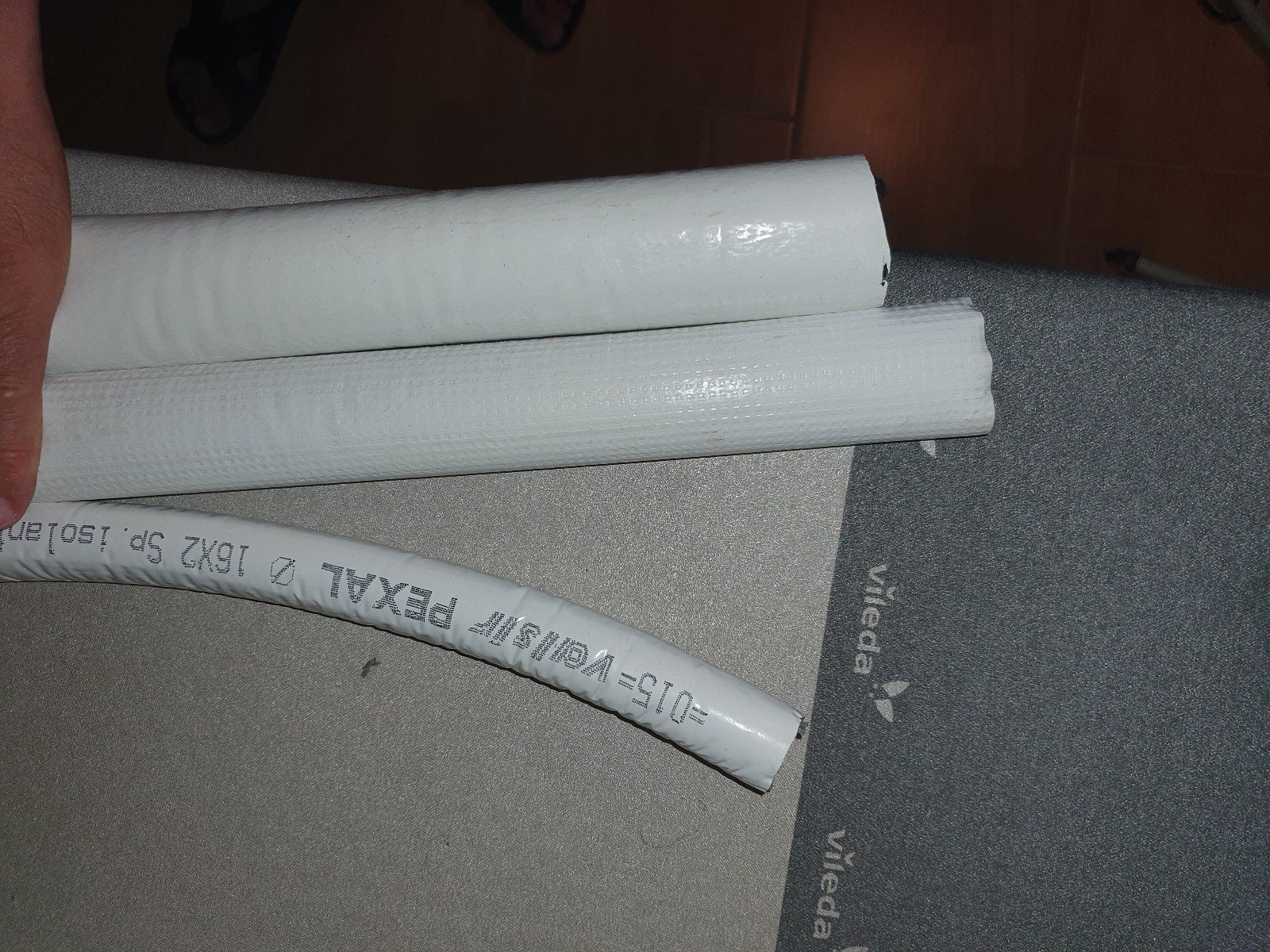

παιδια υπαρχει isopipe απλο και uv ,οπως και 9 παχος και 13 ,καλο ειναι πριν συγκρίνετε τις τιμες να δειτε για ποιο προιον μιλατε ,αν ειναι ιδιο δηλαδη κ κατι μου λεει οτι δεν ειναι
επισης η μονωση στα τουμποραμα ειναι αφρος και οχι αρμαφλεξ
Εδώ βλέπετε την μόνωση τουμποραματος που έβγαλα και τα isopipe 9 και 13 χ18 uv20220709_211241_copy_1200x1600.jpg.0140e5d47c98712b0b5a52b2c187bd31.jpg20220709_211330_copy_1600x1200.jpg.70fe27d01e84d8ba120c626dc6e50c75.jpg

τον σωληνα τον βαζεις για να μην αλλαξεις μονωση ας πουμε ποτέ ,τουλαχιστον οτι κομματι ειναι μεσα στον σωληνα και δεν τον βλεπει ηλιος βροχη
αλλοιως η διαρκεια ζωης του ειναι στα 5 χρονια αναλογα τις συνθηκες ,βεβαια ειναι και οι καρακαξες που την τσιμπολογουν

20220709_211241_copy_1200x1600.jpg.0140e5d47c98712b0b5a52b2c187bd31.jpg20220709_211330_copy_1600x1200.jpg.70fe27d01e84d8ba120c626dc6e50c75.jpgτον σωληνα τον βαζεις για να μην αλλαξεις μονωση ας πουμε ποτέ ,τουλαχιστον οτι κομματι ειναι μεσα στον σωληνα και δεν τον βλεπει ηλιος βροχη

Βάλε 9αρα μόνωση isopipe  solar (οπως ανέφερε και ο φίλος παραπάνω) , και αν μπορείς βάλε την μέσα σε pvc.  Είναι ότι καλύτερο και δε θα ξανασχοληθεις με μονωσεις.
