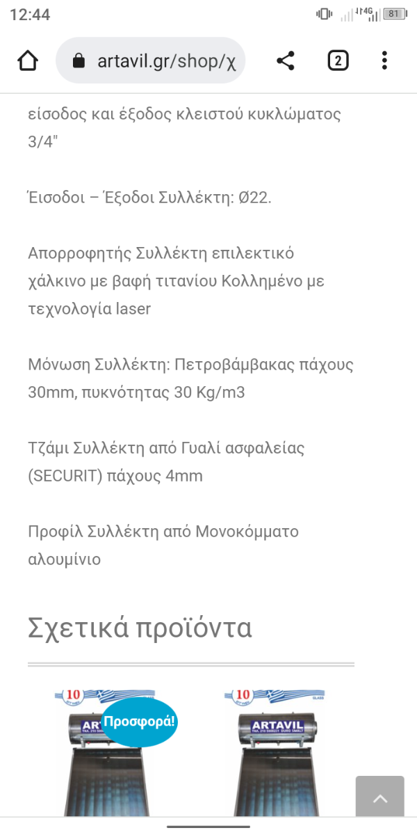

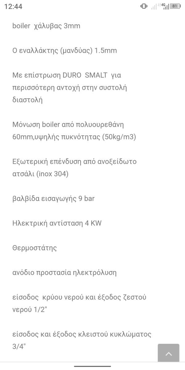

Να ρωτήσω βρήκα μια εταιρεία με ηλιακους artavil λέγεται έχει κάποιος εμπειρία? Γιατί σαν τιμή είναι γύρο στα 100 ευρ κάτω από έναν αντίστοιχο Screenshot_20220917-124418.png.8356fed37a3ace66fc15d65aa4f0d6d7.png
Μόλις τώρα, nik416 είπε
