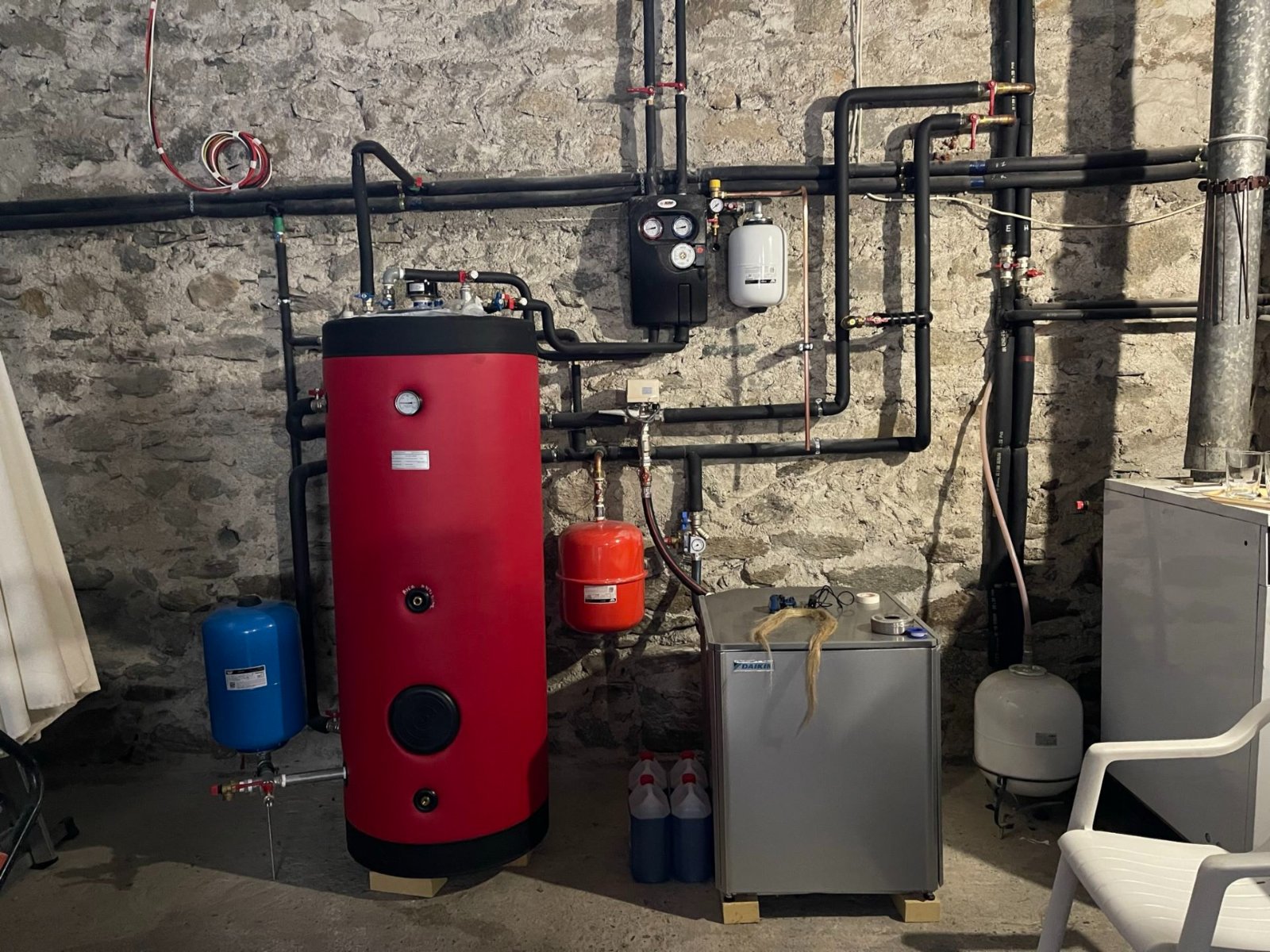

Έχει ναι. Μια φωτογραφία της εγκατάστασης από όταν έγινε πέρυσι τον Νοέμβριο
Έδωσα ναι και "προκοπή" δεν βλέπω. Φυσικά και είναι όλες οι σωλήνες μονωμένες. Νερό αυτή την εποχή δεν έχει. άντε να το παει 50-52 βαθμούς βλέπω (από 40-45), παραπάνω με τίποτα.
Πολλά μπορεί να φταίνε αλλά χλωμό το βλέπω να είναι τόσο μάπα συλλέκτες. Δες ποιους έχεις. Τι σωλήνα έχει που πάει σε συλλέκτες; Πάντως βλέπω εξαρτήματα γαλβανιζε και δε το θεωρώ καλό.
Αυτό που με προβληματίζει είναι πως συνδέονται ψηλά στο μποιλερ οι σωλήνες. Από μηχανικούς ξέρω πως πρέπει να μπαίνει χαμηλά ο εναλλάκτης για ηλιακα. Ψηλά είναι για οικονομία πχ με αντλία θερμότητας για να ζεσταίνει λιγότερο νερό. Ίσως να φταίει και αυτό αν βλέπω σωστα
Τι μποιλερ είναι μάρκα; Μοιάζει με άσσος αλλά αν δεις μοντέλο πες μας

Την διατομή των χαλκοσωλήνων πρέπει να κατέβω αυριο να τις μετρήσω. Είναι όλες χαλκοσωλήνες από το μπόιλερ μέχρι πάνω στους συλλέκτες και όχι γαλβανιζέ.

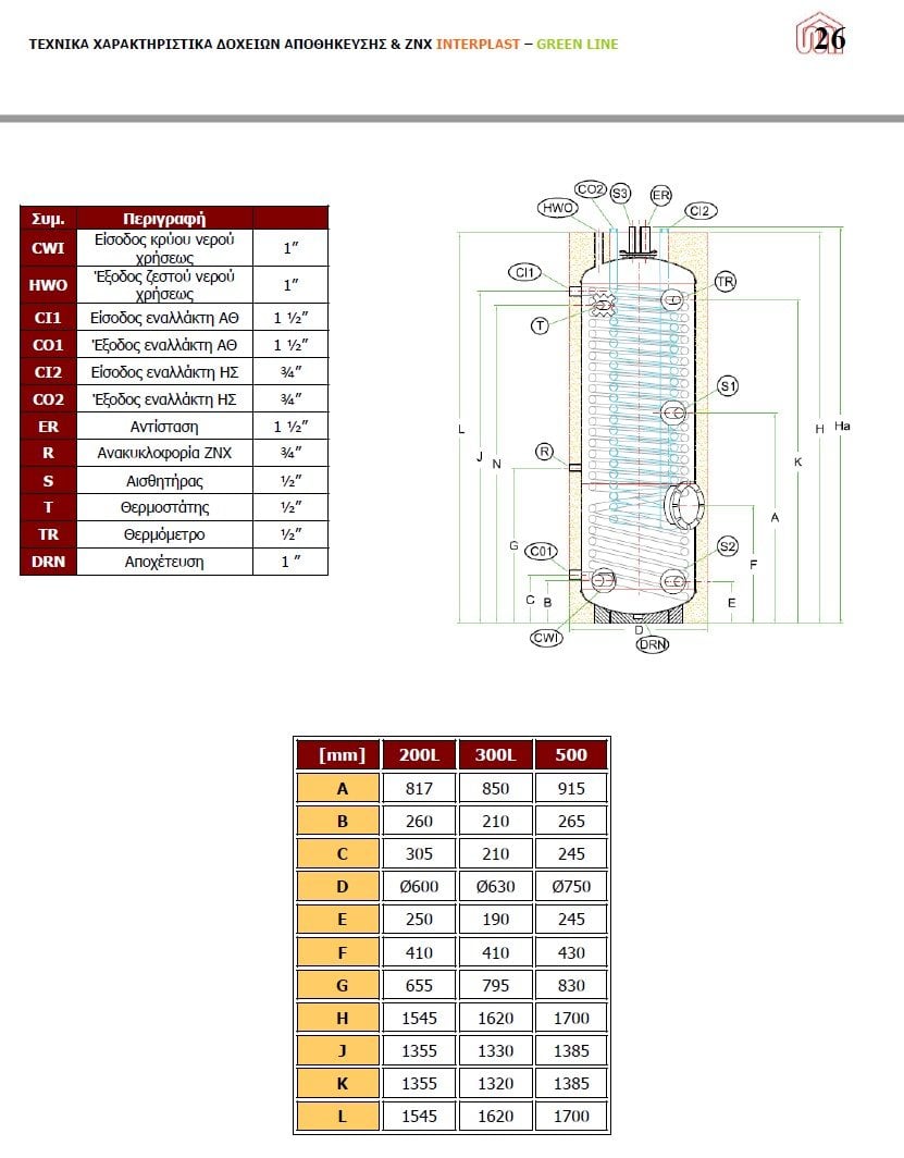

Το μπόιλερ είναι της Interplast το BLS-200 ΑΗΘ. Επισυνάπτω και φωτογραφίες με τα τεχνικά του χαρακτηριστικά. Έχει συνδεθεί σωστά, όπως αναφέρουν οι οδηγίες του. Έχει 2 εναλλάκτες, έναν για την αντλία και έναν για τον ηλιακό.

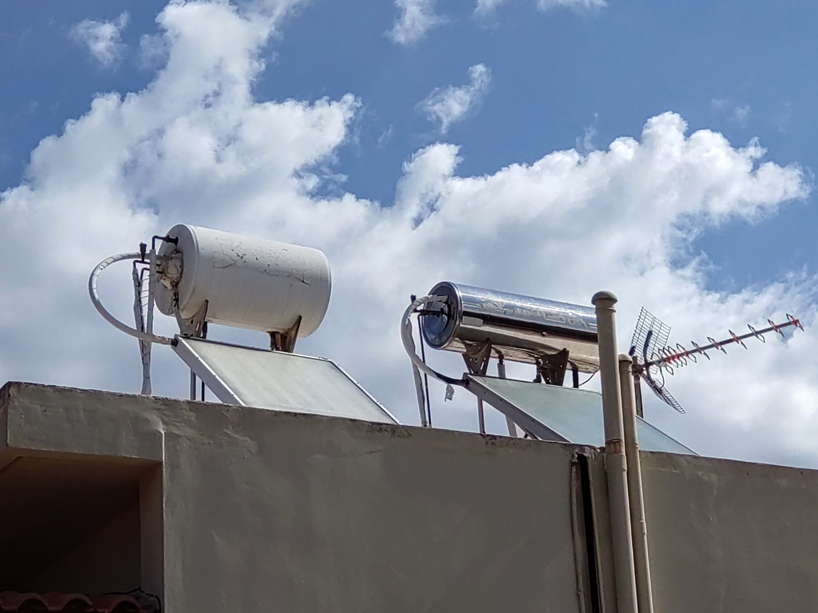

Χθες με συννεφιά εμένα που είναι 10ετίας μάπα ηλιακός στις 32μοίρες, πήγε το νερό στους 46C από 40C και αυτό στις 2μμ που έβγαλε για μια ώρα ήλιο.  Καλά μου ακούγονται οι 52, όχι;

Ο DSC_0003.JPG.4964e9ba2c007085725beca908f79c06.JPG είναι ο αριστερος όπως φαίνεται στην 2η φωτογραφία (άσπρος). Όπως προείπα έιναι 20ετιας (+) μάρκας lordan(lol) . Είναι η καλύτερη φώτο που μπορούσα να έχω λαμβάνοντας υπόψιν ότι η πρόσβαση στην ταράτσα είναι εξαιρετικά δύσκολη.
Τό πρόβλημα όπως έχω προαναφέρει είναι ότι ζεσταίνει το νερό όταν έχει ήλιο αλλά δεν το κρατάει το βράδυ με αποτέλεσμα όλο το χειμώνα να παίζει boiler με ο,τι αυτο συνεπάγεται στην κατανάλωση.
Το ερώτημα μου είναι αν πρεπει να πάω σε 160αρη με 3τμ πιατο η 200αρη με 4τμ πιατο προκειμενου να έχουμε ζνχ το χειμώνα , για το μεγαλύτερο δυνατόν μέρος του. Θυμίζω ειμαστε 3 ατομα( με προοπτικη για 4) Χανιά Κρήτης. Δεν έχω θέμα να τον σκεπάζω ολικά η μερικά το καλοκαίρι.
Και τώρα που μίλησα για σκέπασμα γείτονας έχει κάνει την εξής πατέντα που μου φάνηκε άξια αναφοράς. Εχει βάλει στοον ηλιακο καρούλι με τεντόπανο για εύκολο σκέπασμα-ξεσκέπασμα. Επειδη φαίνεται ενδιαφέρουσα λύση υπάρχει έτοιμο ή ο συγκεκριμένος το έχει κάνει παραγγελια 1η φώτο).
