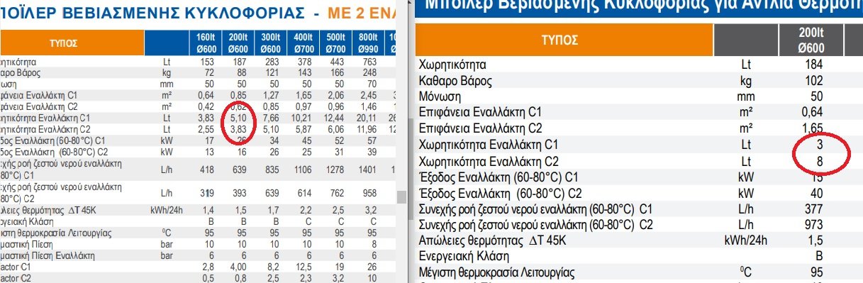

ΟΚ ο εναλλακτης που εχει το δοχειο σου ειναι μικρος, αλλα αυτο ειναι συνηθες στα δοχεια για ΑΘ (βαζουν μεγαλυτερο εναλλακτη στη μερια της αντλιας) οποτε καποια χαμηλοτερη αποδοση θα την εχεις.
Ποια η διαφορα των ΑΘ σε σχεση με το κλασικο 2 εναλλακτες απο 2 πηγες;
14 λεπτά πριν, bjj-p είπε
συνηθως αυτα που ειναι για ΑΘ εχουν εναν μεγαλυτερο απο το συνηθισμενο εναλλακτη και ενα μικροτερο
πχ στο τυχαιο παραδειγμα της νομπελ, το απλο εχει εναλλακτες 5,10 και 3,83 lt το αντλιας θερμοτητας εχει αντιστοιχα 8 και 3 lt

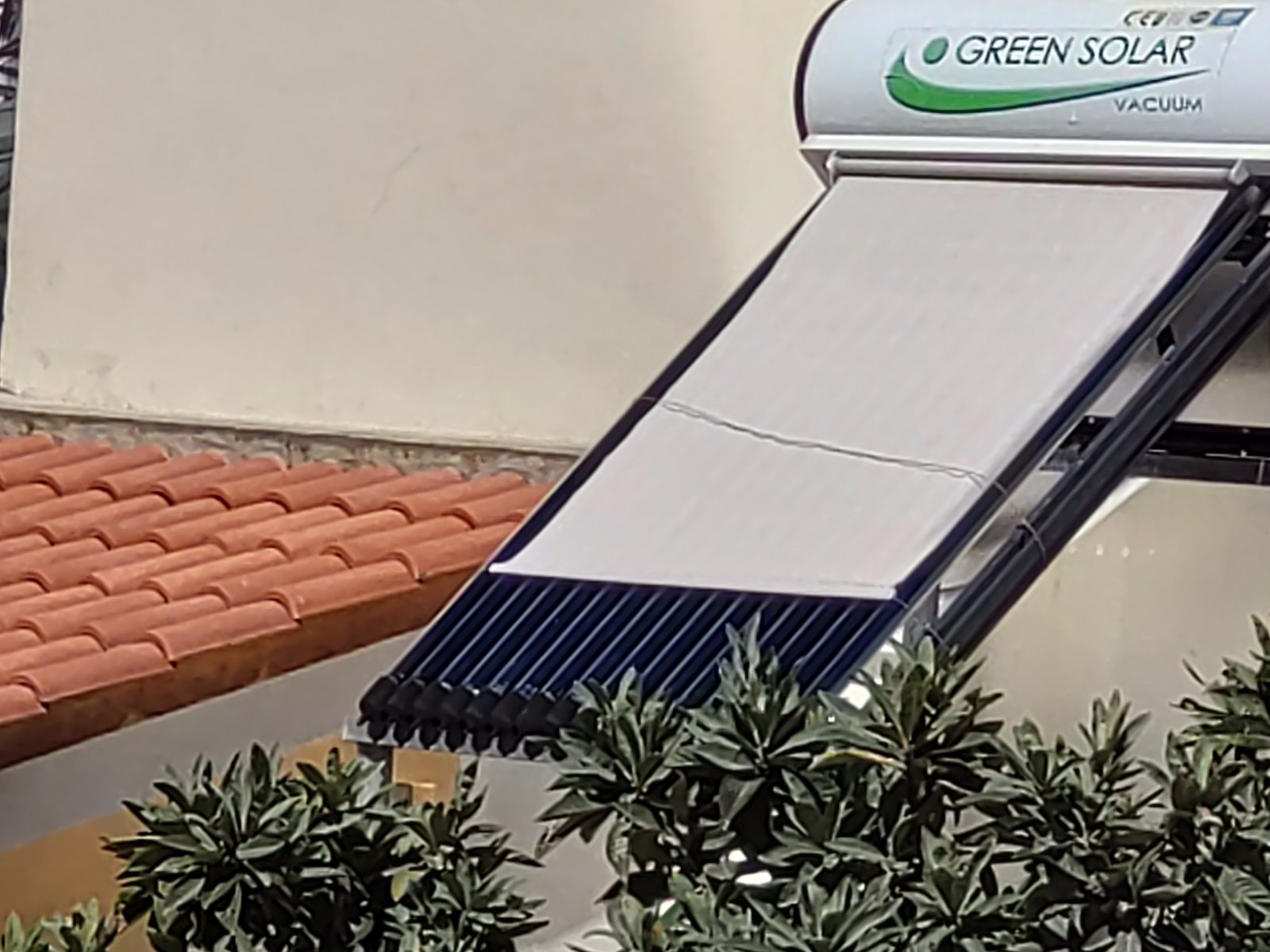

Και τώρα που μίλησα για σκέπασμα γείτονας έχει κάνει την εξής πατέντα που μου φάνηκε άξια αναφοράς. Εχει βάλει στοον ηλιακο καρούλι με τεντόπανο για εύκολο σκέπασμα-ξεσκέπασμα. Επειδη φαίνεται ενδιαφέρουσα λύση υπάρχει έτοιμο ή ο συγκεκριμένος το έχει κάνει παραγγελια 1η φώτο).
Το ίδιο
Το δικό μου μπόιλερ βλέπω πως έχει χωρητικότητα εναλλάκτη αντλίας 22,7 λίτρα και του ηλιακού 5,85 λίτρα. Μήπως τελικά το πρόβλημα είναι στον εναλλάκτη;
Λογικο τοτε αφου δουλευει σε χαμηλοτερες θερμοκρασιες.
2 ώρες πριν, aldon είπε
Πρεπει να συκρινεις με αλλους κατασκευαστες τι βαζουν σε αντιστοιχα λιτρα. Παντως, δεν θα επρεπε η κυρια πηγη δηλ τα περισσοτερα λιτρα να ειναι ο ηλιακος και υποβοηθηση η αντλια;

Πέραν της 20ετιας όπου δεν θα έχουν καθαριστεί εσωτερικά υδροσκελετος και μανδύας, βλέπω στην φωτο να λείπει το καπάκι με αποτέλεσμα η αντίσταση και τμήμα του καζανιού να ειναι εκτεθειμένο στις καιρικές συνθήκες ? Η κάνω λάθος
Σημερα το πρωι ειπα να βγαλω το καλυμμα απο τον δευτερο συλλεκτη 200/4    NOBEL CLASSIC
το πρωι 8,30 ειχα 35 βαθμους
1.30 μεσημερι 61,3
2.30    66,9
3.00    68.0
3,30    70,3
3.34    70.8
3.41    71,4
Εστειλα ΑΜΕΣΑ συζυγο για σκεπασμα
Και της Assos που βλέπω αντίστοιχη χωρητικότητα έχουν οι εναλλάκτες, αν και βλέπω πως έχουν διαφορετική διάταξη.
