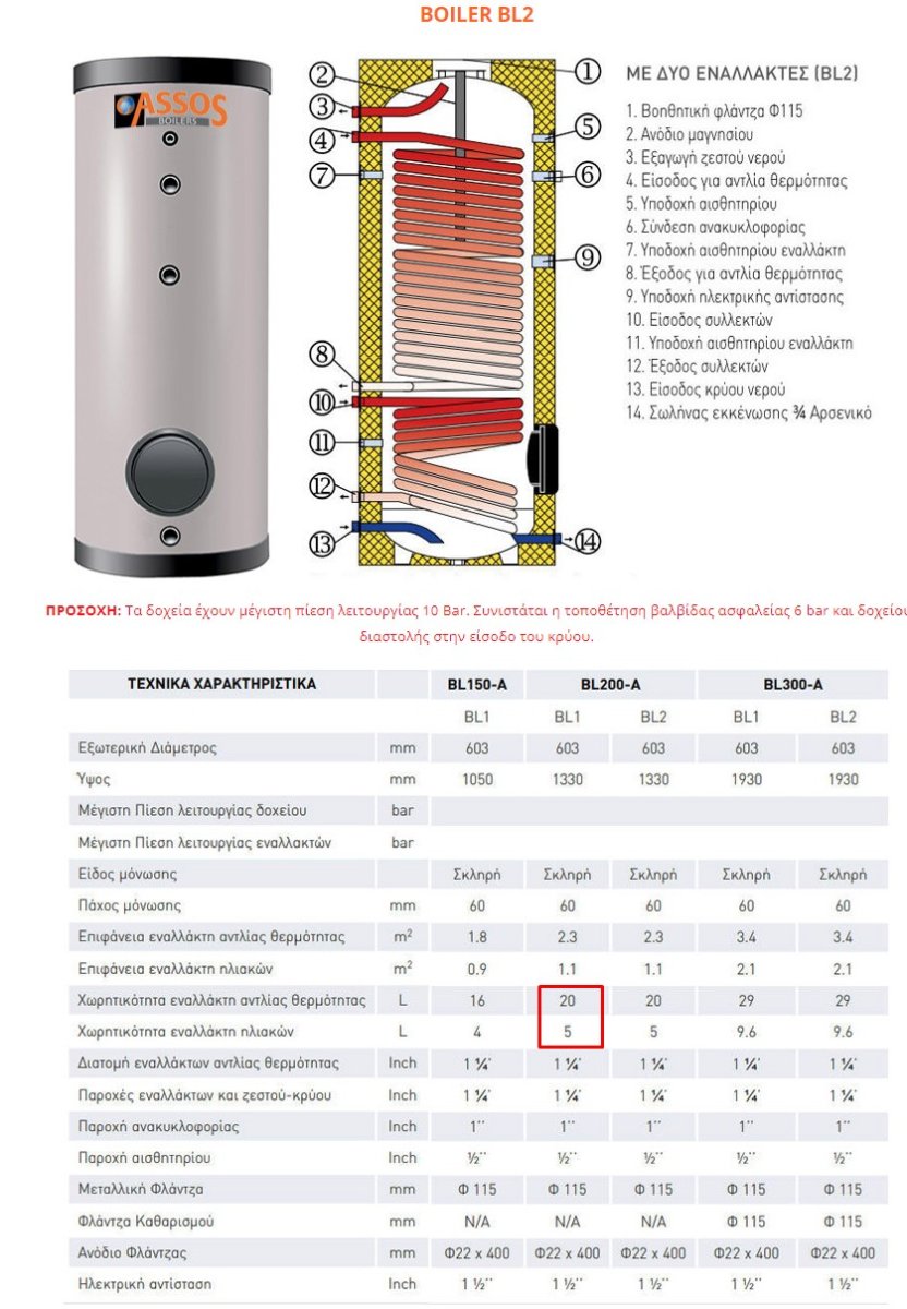

Και της Assos που βλέπω αντίστοιχη χωρητικότητα έχουν οι εναλλάκτες, αν και βλέπω πως έχουν διαφορετική διάταξη.
https://www.assosboilers.com/el/hot-water-storage-tanks/boiler-gia-antlia-thermotitas.html

Το σχεδιάγραμμα του assos μου φαίνεται καλύτερο αφού έχει την σερπαντίνα της αντλίας να περνάει απ' το πάνω μέρος του boiler ώστε να φτάνει ευκολότερα ευχάριστη θερμοκρασία το νερό για χρήση χωρίς να προσπαθεί να ζεστάνει και τα 200λιτρα, ενώ ποντιζει την σερπαντίνα του ηλιακού χαμηλότερα ώστε η ενέργεια του ηλιακού να ζεσταίνει το παγωμένο φρεσκο νερό που μπαίνει στο boiler.

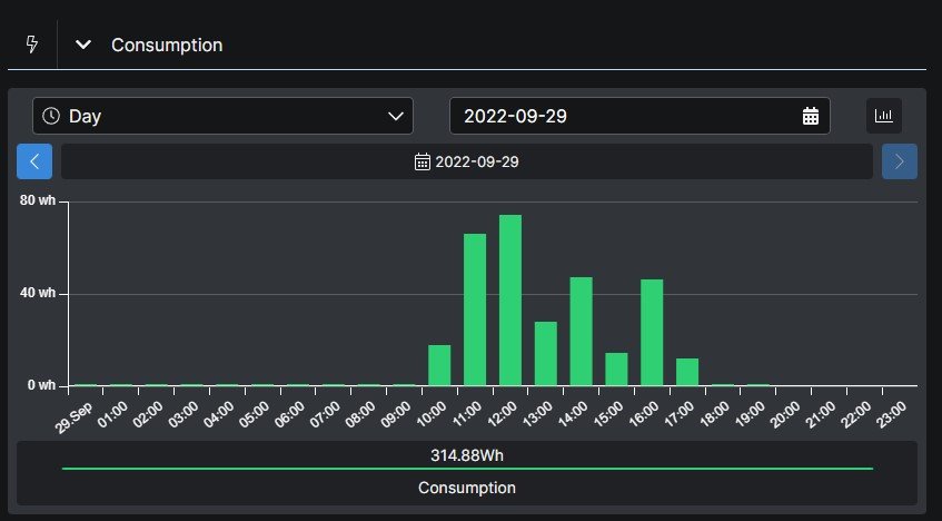

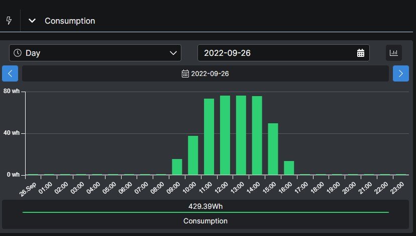

Τα watt είναι?
Του κυκλοφορητή?
Επεξ/σία από yiannis_1
6 λεπτά πριν, yiannis_1 είπε
 Όντως δε βλέπω κάτι σχετικό στο manual
Τα watt είναι?
Του κυκλοφορητή?
Ναι, ποιες ώρες λειτουργεί και πόσα watt καταναλώνει
