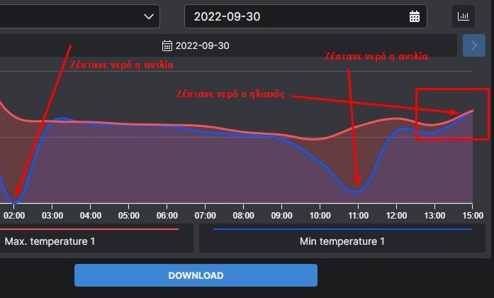

Δεν δουλεύει ο τρίτος αισθητήρας σε καμία "λειτουργια" του πίνακα. Μόνο μας δείχνει τη θερμοκρασία στο πάνω μέρος του μπόιλερ.
Έτυχε να πάρει μπροστά χθες η αντλία στις 0800 το πρωί, επειδή έπεσε κάτω από τους 35 το νερό στο μπόιλερ. Σήμερα δεν πήρε, παρά στις 11 και κάτι βλέπω. αλλά και πάλι βλέπεις ο ηλιακός ανέβασε ελάχιστα τη θερμοκρασία του ΖΝΧ και από τους 47 την ανέβασε μέχρι τώρα στους 51. Σήμερα έχει ηλιοφάνεια από το πρωί και αρκετή ζέστη (τώρα 30,5).
Η προρύθμιση είναι 10 βαθμούς On και 8 off. Το έχω δοκιμάσει και αυτό. Καμία διαφορά.
Αύριο θα έρθει υδραυλικός να δούμε τι μπορούμε να διορθώσουμε. Θα μετρήσω και με θερμόμετρο υπερύθρων να δω ακριβώς τις θερμοκρασίες πάνω στους συλλέκτες.
Με τις θερμοκρασιες που ισορροπει το ηλιακο κομματι, ειναι δεδομενο οτι απο Σεπτεμβρη και μετα  η θερμοκρασια του μποιλερ θα πεφτει κατω απο 35 τα ξημερωματα. Το ιδιο καθημερινο αναμμα πρεπει να το ειχες και περυσι το χειμωνα.
σου ξαναλεω, δες τον κυκλοφορητη. Τι ροη εχεις (πρεπει να εχει ροομετρο δεξια στο κρυο συνηθως) αυτα κοιταξτε με τον υδραυλικο. Μηπως το πατε τσιτα και παγωνει το συστημα
υγ το "Καλυτερο" για ηλιακα βεβιασμενης ειναι ανοξιδωτη σπιραλ, οχι χαλκος. Προς θεου δε σου λεω ξηλωσε το χαλκο
