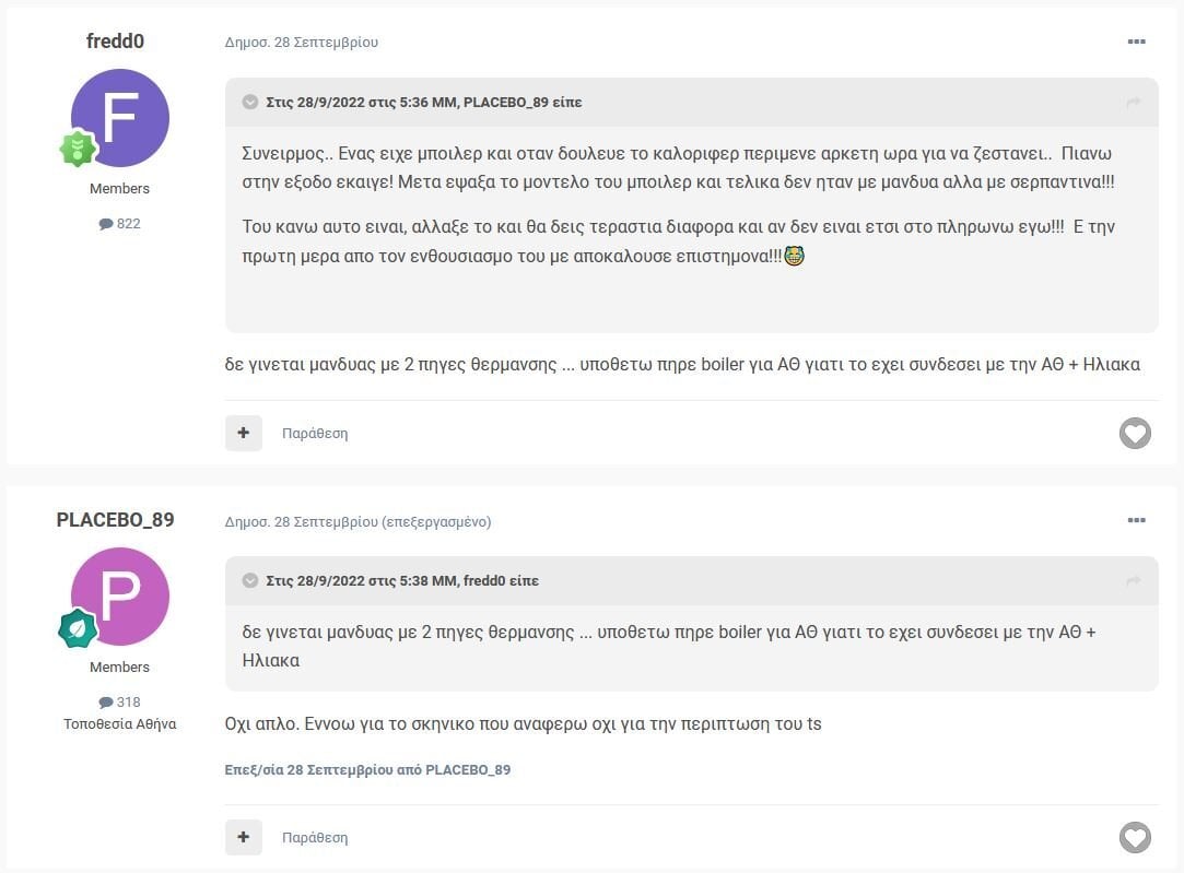

Δύο θέματα έβαλα: 1) Αν κυκλοφορεί στην αγορά boiler λεβητοστασίου με μανδύα (jacket). Απ' ό,τι φαίνεται δεν υπάρχει τέτοιο πραγμα, αλλά μου δόθηκε αυτή η εσφαλμένη εντύπωση από τα σχόλια στη φωτό που παραθέτω, και 2) Αν είναι καλή ιδέα προκειμένου να εχω πιο ζεστό νερό, η αλλαγή του boiler της βεβιασμένης σε 150/160 από 200 που είμαι τώρα. Μάλλον είναι, εκτός και αν βρω ότι όντως κάτι φταίει στο σύστημά μου και διορθώνοντάς το καταφέρω να ανεβάσω την απόδοση. Γιατί νομίζω είναι προτιμότερο να έχω 150lt ζεστού νερού που να μπορούν να κάνουν μπάνιο 2-3 άτομα, από το να έχω 200lt χλιαρού και να μην μπορεί να κάνει ούτε ένας χωρίς να ανάψει και λίγο το ρεύμα ή το πετρέλαιο. Το πολύ να χρειάζεται λίγο σκέπασμα το κατακαλόκαιρο, που αμφιβάλλω γιατί τώρα δεν. Αθήνα είναι το σπίτι, 3 συλλέκτες της Ηλιοακμής γύρω στα 2τμ έκαστος μη επιλεκτικοί, τα άτομα δεν είναι σταθερά για διάφορους λόγους αλλά με 2 υπνοδωμάτια εκεί 160/200 είμαστε. Αν ήταν φυσικής ροής θα ήξερα τι να διαλέξω, αλλά επειδή είναι βεβιασμένη τέσσερις ορόφους πάνω είπα να ρωτήσω μην κάνω καμιά μλκ. Οι γείτονες με οικογένειες έχουν φυσικής ροής 160/2.6 και μονίμως το νερό τους είναι 10-15 βαθμούς πιο ζεστό.

1) Δεν έχω καημό για μανδύα, αλλά εντελώς πληροφοριακά θα ήθελα να μάθω αν έχει μεγάλο πλεονέκτημα έναντι της σερπαντίνας. Είναι θέμα διαφοράς επιφάνειας να υποθέσω; Γιατί αν ισχύει αυτό, τα boiler βεβιασμένης έχουν φάει γκολ από τα αποδυτήρια σε σχέση με τους απλούς ηλιακούς. Τότε ποιος ο λόγος να βάλει κανείς βεβιασμένη; Θα είναι προτιμότερο να έχει μανδύα σε φυσικής ροής και εάν θέλει ταχύτητα στο ΖΝΧ και τις συννεφιασμένες μέρες, να δώσει τα επιπλέον λεφτά σε ταχυθερμοσίφωνα εν σειρά. Άλλο λόγο δεν μπορώ να σκεφτώ για βεβιασμένη χωρίς Α/Θ, αφού οικονομία είπες στο άλλο θέμα ότι μάλλον δεν κάνουμε όταν ανάβουμε πετρέλαιο μόνο για ΖΝΧ.
