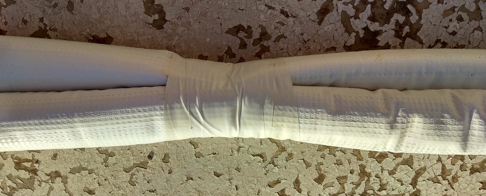

Στις 20/10/2022 στις 6:48 ΜΜ, hp8 είπε
δοκίμασε αλουμινίου Αν όμως είναι εύκολο άλλαξε την μόνωση και πέρασε την όπως προβλέπεται
Και πως ακριβώς προβλέπεται;
Εμένα είναι έτσι:
Επεξ/σία από Aurumnus
  • Απαντ. 9,8k
Μόλις τώρα, Aurumnus είπε
Εμένα είναι έτσι:
Μι εικόνα 1000 λέξεις Μια χαρά είσαι πιο είναι το πρόβλημα σου Μπορείς να αντικαταστήσεις την συσφίξεως με αλουμινίου

6 ώρες πριν, hp8 είπε
Κανένα πρόβλημα.
Απλά με προβλημάτισε που είπες στον άλλο συμφορουμίτη «πέρασε την όπως προβλέπεται».
Είχα την εντύπωση ότι ένας είναι ο τρόπος για να βάλεις την μόνωση και ότι όλοι έτσι την βάζουν.
8 ώρες πριν, Aurumnus είπε
Μπορεί και όχι Υπάρχουν και αυτοί που δεν λύνουν την σωλήνα για να την περάσουν αλλά την σκίζουν με την  φαλτσέτα και την τυλίγουν με ταινία
47 λεπτά πριν, hp8 είπε
Δεν είναι λάθος αλλά θεωρητικά θέλει κόλλα και ταινία στις ενώσεις.

2 λεπτά πριν, ΠάρηςΓ είπε
Δεν είναι λάθος
αν ήταν σωστό θα την πωλούσαν και  σκισμένη
Για να μονωσουμε εξαρτήματα πάντως λογικά κάτι σε ρόλο θα κάνει αλλά δεν έχω βρει
και εγώ για να μονώσω το κολεκτερ και τις βάνες την έσκισα και με βενζινοκολα έκανα δουλειά
1 ώρα πριν, kostaskontis είπε
πουλανε ναι αλλα εχει γυρω στα 4 ευρω το μετρο οποτε δεν νομιζω πως θα αγορασει καποιος......
για επιδιορθωση παντως σιγουρα βολευει
6 ώρες πριν, ΠάρηςΓ είπε
Πρέπει οποσδήποτε να μπει και βενζινόκολλα;
Μιλάμε τώρα για αρκετά μέτρα σκισμένης Isopipe κολλημένης με βενζινόκολλα.
Σκεφτόμουν στο κομμάτι του σωλήνα που είναι στο διάδρομο της πολυκατοικίας (5 μέτρα) και δεν έβαλε ο υδραυλικός Isopipe, να περάσω εγώ σκίζοντας την και κολλώντας την με ταινία.
55 λεπτά πριν, Aurumnus είπε
η βενζινοκολλα έκανε καλή δουλειά αλλά έχει και φασαρία Πρέπει να περάσεις και τις δυο πλευρές να αφήσεις λίγη ώρα και μετά να ενώσεις Βάλε την έτοιμη Έχει το λερου Δες την διατομή και πέρνα το κόστος στα κοινόχρηστα
Επεξ/σία από hp8
3 ώρες πριν, hp8 είπε
Αν εννοείς έτοιμη σωλήνα με μόνωση, στην περίπτωση μου έχει γίνει ήδη η εγκατάσταση και λειτουργεί ο ηλιακός, οπότε η μόνη λύση που ξέρω, για το κομμάτι σωληνώσεων που αναφέρω, είναι με Isopipe σκισμένο στη μέση.
