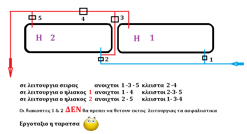

Στις 23/2/2023 στις 4:17 ΜΜ, hp8 είπε
Με αφορμή το σχεδιάγραμμα σου, ερώτηση προς όλους (που ίσως έχει απαντηθεί πιο παλιά), 2 ηλιακούς είναι καλύτερο να τους συνδέσουμε παράλληλα ή σε σειρά;
2 λεπτά πριν, Aurumnus είπε
Εγώ προτείνω σε σειρά.
1 λεπτό πριν, Aurumnus είπε
Σειρά είναι καλύτερα για όταν δεν έχει ζεστό νερό να μη χρειάζεται να ζεστάνεις και τα δύο.
