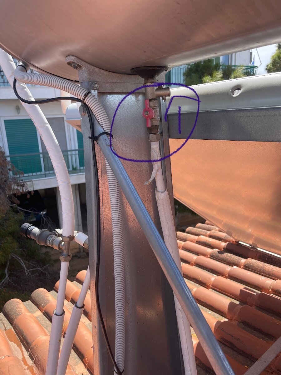

Καλημέρα σε όλους .Σήμερα έτρεχε νερό από τον ηλιακό από αυτό εδώ το σημείο .Πρέπει να φωνάξω υδραυλικό ;341AAE17-4EF6-47DF-BFF0-491AE4C982FD.jpeg.7a699fe290ba3daf6fa6dfe7bae1b29a.jpeg
  • Απαντ. 9,8k
^ Αν ανοίξεις το ζεστό και σταματήσει να τρέχει όχι δεν χρειάζεσαι υδραυλικό αλλά να αισθάνεσαι ευλογημένος που δουλεύει η ασφάλεια.

σήκωσε πίεση πάνω από 10 12 bar ή καταναλωσε ζεστό νερό ή σκεπασε τον ενα συλλεκτη

Ναι αλλά το ζεστό νερό ηταν στους 45 βαθμούς όταν άρχισε να τρέχει. Βέβαια το νερό ανεβαίνει στον ηλιακό,ήδη ζεστό στους 42 βαθμούς, από την αντλία θερμοτητας τώρα το χειμωνα.

Σημασία έχει τί θερμοκρασία είχε πριν.
Αν πάει από 5 στους 35 πάλι θα τρέξει εφ'οσον δεν τραβήξεις ζεστό για να εκτονωθεί η πίεση.

Αφού λέει ότι ανεβαίνει στους 42, αν κατάλαβα καλά, γιατί να τρέξει;

Αδυνατώ να το πιστέψω. Πως ελεγξες ότι τόσο το κομμάτι της ανεπιστροφης όσο και του ασφαλιστικού ότι είναι λειτουργικά;

δεν έχει σχέση η βαλβίδα των 6 bar  με τη θερμοκρασία η πίεση αυξάνετε και με την άνοδο της θερμοκρασίας αλλά και με την απότομη αλλαγή της. Πάντως 6 bar είναι μικρή βαλβίδα αλλά αφού έχεις όπως λες και δοχείο διαστολής ζνχ ίσως να μην στάζει εγώ έχω βάλει μια solar brass 8 bar και αν δεν έβαζα δοχείο διαστολής θα έτρεχε κάθε μέρα. Τσέκαρε τα υγρά σου και βάλε και εκεί ένα δοχείο δ καλό θα του κάνει κακό όχι
Γι αυτο λεω πιο πανω χαμηλοτερα bar με οτι αυτο συνεπαγεται γιατι ο καθενας εχει διαφορετικες συνθηκες/πιεσεις αλλα εισαι ενα βημα(σιγουρα και περισσοτερα) πιο μπροστα στην αξιοπιστια απο το να γινεται η πεπαπατημενη δηλαδη συστηματικα service και στο τελος να τρυπαει!!! Απειρα τετοια περιστατικα.. Ειναι αυτο που λεμε και θυμα και γδαρμενος!!!  Σιγα μην ανοιξει ο μαστορας τα ματια στον πελατη να του πει θα σου βαλω solar brass για να ειμαστε σιγουροι οτι θα σου κρατησει παραπανω ακομα και να μην εισαι τυπικος στα service! Ισα-ισα κανουν το αναποδο! Βλεπει ο αδαης πελατης στα service καθαρισμους,ανοδια,φλαντζες χωρις να αλλαζουν το βασικο το ασφαλιστικο του ανοιχτου!!! Ετσι πελατης και μαστορας ειναι και τα δυο τους, ευχαριστημενα και οταν ερθει η στιγμη του τρυπηματος ριχνει το ευφυολογημα στο θυμα  ''Αυτη ηταν η ποιοτητα του και αν δεν εκανες τα service θα σου τρυπουσε πιο νωρις''!!!  Και μετα λεμε για τα μεγαλα κεφαλια που μας οριζουν αφου εμεις οι ιδιοι εχουμε προθεσεις κοζα νοστρα!!!

Αν εξηγήσει ο μάστορας στον πελάτη ότι "θα βάλεις αυτό και αυτό, γιατί έτσι και έτσι, αλλιώς θα γίνει το ένα και το άλλο, και κοστίζουν τόσο" τότε μετά είναι απόφαση του πελάτη και το κρίμα στο λαιμό του. Δυστυχώς όμως οι περισσότεροι κοιτάνε το"παρων" οικονομικό κομμάτι και όχι το κόστος της ζημίας στο μέλλον.
αν το λύσει στο σέρβις φαίνεται

Εγώ προς το παρόν κάνω το πείραμα.Απο περιέργεια.
Πάντως κάνουν και κόλπα στις τοποθετήσεις οι μάστορες.
Βάζουν βαλβίδα ασφαλείας και εσωτερικά αφαιρούν την δικλείδα ασφαλείας το πλαστικακι ή ότι άλλο υπαρχει με ένα κατσαβιδακι.Ουσιαστικα καταργούν την βαλβίδα.Αυτο γιατί το κάνουν;
Προφανως λες τις κλασικες.. Αυτες ουσιαστικα ειναι σκουπιδια επρεπε να τις ειχαν απαγορευσει/καταργησει!!!
όταν αυξηθεί η πίεση γυρνάνε τα νερά πίσω στο ρολόι μειώνοντας έτσι την πίεση στο καζάνι (το καζάνι σπρώχνει τα νερά με πίεση 8bar πχ έτσι το νερό επιστρεφει στο ρολόι που έχει μικρότερη πίεση 3-4 bar). Όμως τώρα (λένε) τα καινούργια ρολόγια έχουν αντεπιστροφο για αυτόν ακριβώς τον λόγο όταν δηλαδή γίνεται διακοπή νερού να μην αδειάζουν οι θερμοσίφωνες και τα ηλιακα στο δίκτυο αυξάνοντας την πίεση του δικτύου ή την εισροή νερών σε αυτό (λόγω έργων πχ).
Αρα λοιπόν όλη την πίεση θα την σηκώσει η υδραυλική εγκατάσταση του σπιτιού μέχρι να ανοίξει το ασφαλιστικό του ηλιακού ή του θερμοσίφωνα στα 10 bar.
Αν δεν ανοίξει για διάφορους λόγους τότε η πίεση, αν συνεχίζει να ανεβαίνει, κάτι θα σπάσει, να καζάνι είναι αυτό μα σωλήνα μα φίλτρο νερού πλαστικό (έχω δει φίλτρο νερού κάτω απο πάγκο πλαστικό που είχε φουσκώσει σαν πεπόνι αλλά τότε δεν κατάλαβα γιατί).

Σορρυ παιδια αλλα απο την συζητηση δεν καταλαβα.Να φωναξω υδραυλικο η ειναι φυσιολογικο?Δεν το ειχα προσεξει αλλη φορα .
