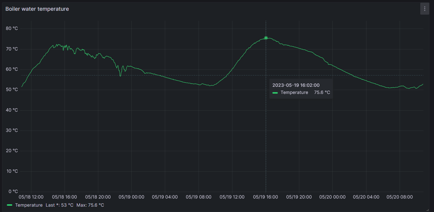

4 λεπτά πριν, liakjim είπε
+75C χθες το νερό. Ανεβαίνω για σκέπασμα.
Σε ποιο σημείο μετράς θερμοκρασία;
Αντίσταση με διπλό κυάθιο;

Μόλις τώρα, Kozanitis1 είπε
Sonoff χρησιμοποιείς;
Διπλό κυάθιο. Μετράω με ds18b20 πάνω σε ένα d1mini.
1 ώρα πριν, liakjim είπε
Εγώ λέω να σκεπάσω το άλλο Σαββατοκύριακο. Η εβδομάδα που έρχεται θα έχει , από ότι λένε, συννεφιές και κάποιες βροχές.
Έχω 3 τ.μ. (1,5+1,5) , 200 λίτρα. Θα σκεπάσω τον έναν συλλέκτη.
Πράγματι, αύριο και τη Δευτέρα θα έχει αρκετή συννεφιά, δεν υπάρχει λόγος σκεπάσματος κατ' εμέ ακόμη, ειδικά αν γίνεται χρήση του νερού.
Κι εμείς χθες 75 *θα* χτυπούσαμε, αλλά πιάσαμε τη χρήση από τη 1, τελικά δεν ξεπεράστηκαν οι 65 βαθμοί.
Εντωμεταξύ, είναι ισχυρότατος ο ήλιος τώρα. Σε μία φάση, ενώ γινόταν χρήση νερού με ντάλα ήλιο 1 το μεσημέρι, η θερμοκρασία του νερού έμενε σταθερή ή έπεφτε αμυδρά (πχ μισό βαθμό). Είμαστε ένα κλικ πριν χρειαστεί σκέπασμα, αλλά δεν είναι ακόμα η ώρα του.
Θεωρώ το επόμενο ΣΚ, θα είναι σίγουρα, γιατί θα αρχίσει πλέον να ανεβαίνει σταδιακά και η θερμοκρασία του νερού δικτύου, πέρα από τη θερμοκρασιακή άνοδο περιβάλλοντος και την αύξηση της έντασης της ηλιοφάνειας λόγω εποχής. Εκρηκτικό μείγμα, αλλά όχι ακόμη!
2 ώρες πριν, liakjim είπε
μην γίνεστε δούλοι τον αντικειμενων! Τα υλικα αγαθα ειναι για να κανουν την ζωη μας πιο εύκολη, οχι πιο δυσκολη. Καθε φορα που φτανει 75c θα ανεβαινεις να σκεπαζεις τον ηλιακο? και οταν εχει συννεφια θα ανεβαινεις να τον ξεσκεπαζεις παλι? Ουτε τον γιο μου δεν σκεπαζω και ξεσκεπαζω με τετοια συχνοτητα.

3 ώρες πριν, liakjim είπε
Αν ειναι παροδικο φαινομενο εισαι υπερβολικος και προφανως θα σου κατσει η βαβουρα σκεπασμα-ξεσκεπασμα!  Απλα γεμισε κανανε κουβα να ισιωνει..
Εγω τους καλοκαιρινους μηνες στη βρυση φροντιζω να μην δινει πανω απο 70β!  Εσυ 75β στο υψος της αντιστασης αρα στην κορυφη ''πολυ'' παραπανω! Δηλαδη την ωρα που σου δειχνει 75β ειδες στη βρυση ποσο σου δινει???

5 ώρες πριν, liakjim είπε
λάθος ένδειξη ήταν  :)
