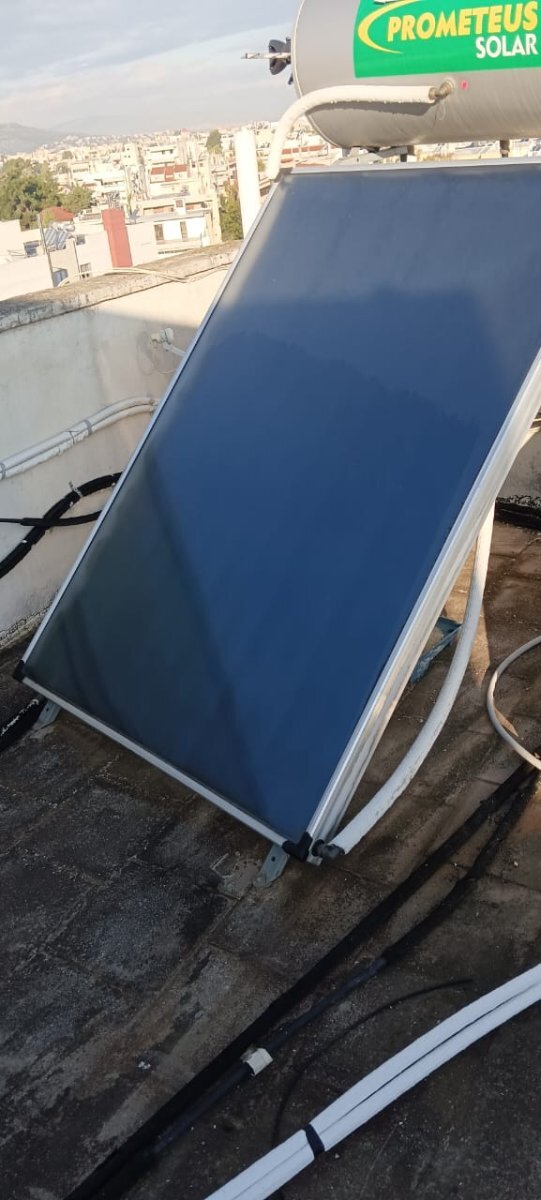

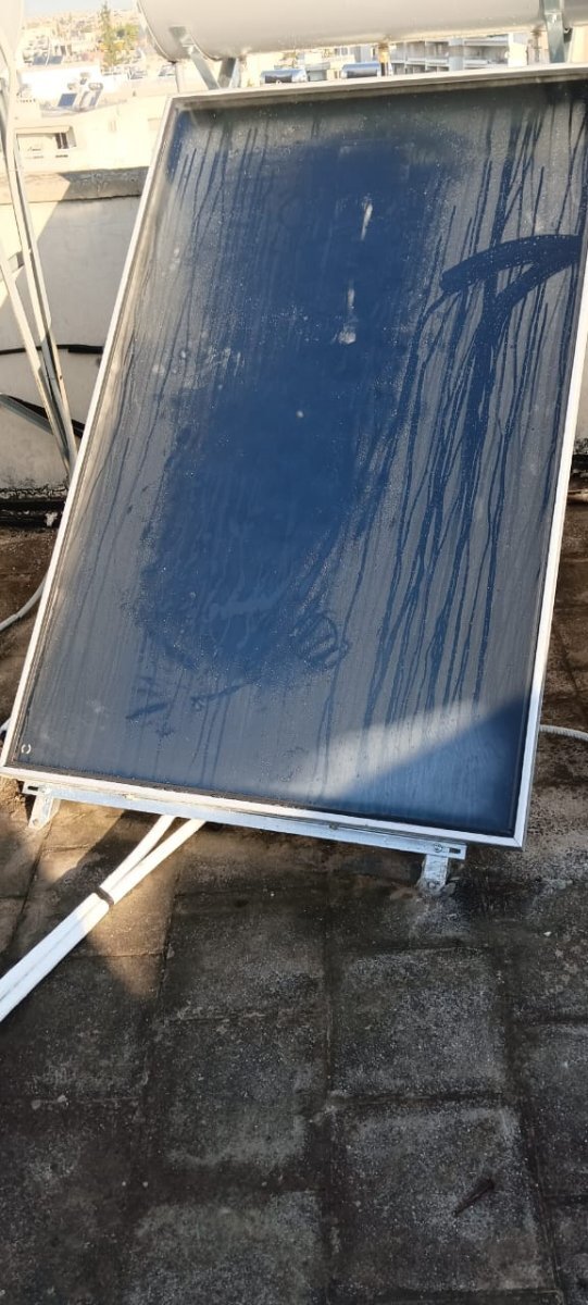

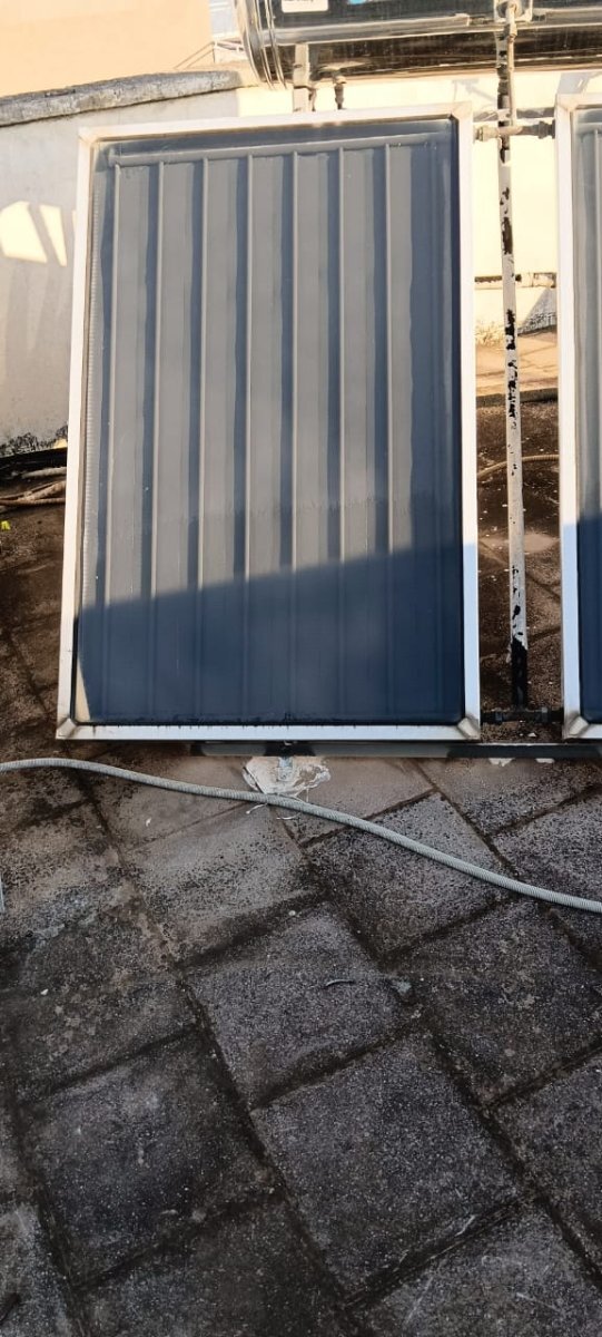

Επίσης σήμερα το πρωί ανέβηκα και είδα ότι στο δικό μου ηλιακό το πάνελ και το μπόιλερ είναι υγρά (υγρασία;) ενώ στα διπλανά δεν ισχύει κάτι τέτοιο ( ο πρώτος είναι ο δικός μου)
Τέτοια πάνελ έχει ένας παλιός φυρογενης (πλέον μόνο το όνομα έχει μείνει) στο πατρικό μου που έχει 30 χρόνια, και δίπλα άλλος ένας ίδιος, ακόμα να τρυπησουν...
Στο συγκεκριμένο πάνελ στη φωτο έχουν πατήσει αλουμινοκολληση στις γωνιές, και ίσως έχουν αλλάξει μποιλερ (παλιά βάζανε κάθετα μποιλερ).
Στο ποιο panel από όλα αναφέρεσε; Σήμερα πάντως δεν είχε υγρασία καθόλου ο δικός μου, αν και δεν νιώθω ικανοποιημένος από τη ποσότητα ζεστού νερού.. 160L εχθές, έκανε το βράδυ ένας μπάνιο με καυτό και μετά από 3 ώρες το νερό μόνο από ηλιακό ήταν απλά καλό για να κάνεις μπάνιο...
