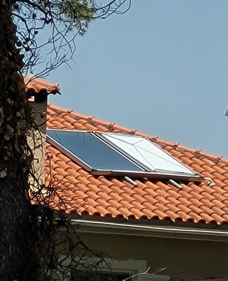

Βεβιασμένης με μαύρους συλλέκτες δεν συνηθίζεται. Είστε σίγουρος;
Αυτή η φωτογραφία είναι απο Ιούλιο που σκέπαζα.
Μαύροι μου φαίνονται.
Τέτοια εποχή αρχίζει και τους πιάνει ο ίσκιος απ τα πευκα που υπάρχουν στην περιοχή και κόβει όχι τελείως αλλά τουλάχιστον το 1/4 της καλής ηλιοφάνειας της μέρας.
Δεκέμβρη η σκιά παίζει να φτάνει και ψηλότερα απ τους συλλέκτες οπότε ούτε καν...
Φυσικά για να κλαδευτούν αυτά τα πεύκα χρειάζεται άδεια και γερανοφόρο όχημα.
Πρόκειται για μεζονέτα οπότε καταλαβαίνεις ότι το ύψος των πεύκων είναι 9 - 12 μέτρα
Επεξ/σία από yiannis_1
9 λεπτά πριν, yiannis_1 είπε
Δεν μου μοιάζουν για μαύροι. Αν είναι όντως μαύροι, είναι πολύ πιθανό να αντιμετωπίσετε πρόβλημα στην λειτουργία τους.

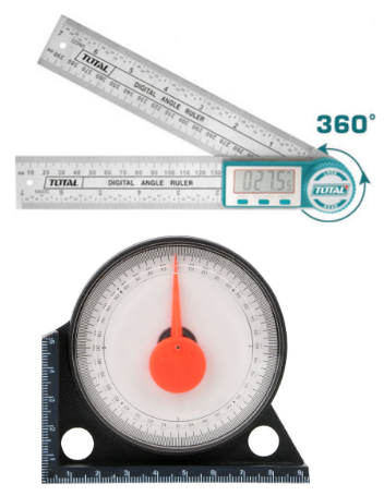

μετρα μοίρες Επιθυμητές 38 - 48
Spoiler
Διατομή σωλήνων φ22 Τσέκαρε δοχείο διαστολής Ο διαφορικος γύρω στους 42 - 45 και πες μας Αλλιώς δεν εχει νοημα
