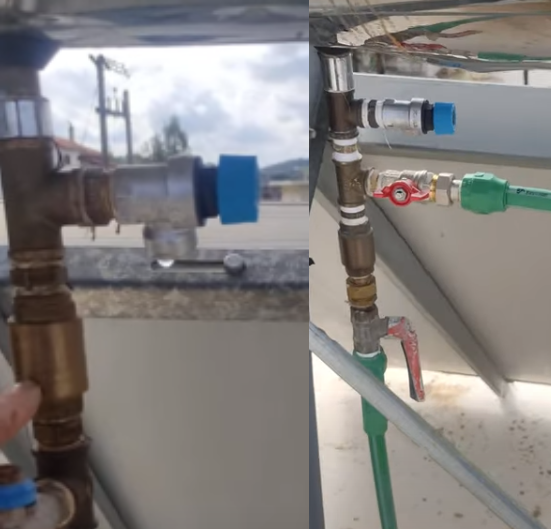

Καλησπέρα στην παρέα, βάζοντας ένα ΤΑΦ στην έξοδο του ζεστού του ηλιακού (glass), μπορώ να συνδέσω εκεί με ένα σωληνωμαστο και μια γωνία Δοχείο διαστολής 12 λίτρων ή πρέπει να μπει σε βάση ή κάτω, ώστε να μην έχει βάρος το σπείρωμα ή δεν έχει θέμα;

42 λεπτά πριν, Kozanitis1 είπε
Απ όσα γνωρίζω το δοχείο διαστολής μπαίνει στην είσοδο του κρύου μετά την ανεπίστροφη και πριν την είσοδο στο μποιλερ Καλό είναι να στηρίζεται και όχι να κρέμεται

13 λεπτά πριν, hp8 είπε
Έλεγα να κρατούσα το ΤΑΦ στο κρύο που έχω με ανεπιστροφη και ασφαλιστικό, και βάζοντας ένα ταφ ακόμη από τη μεριά του ζεστού, να συνδέσω το ΔΔ για ΖΝΧ, αφού είναι κοινό το κύκλωμα, μήπως δεν έχει θέμα αν θα μπει στα ζέστα ή κρύα;
Για να μην μπλέκω με ρακόρ σωλήνες Φ22 κλπ, άμα κρεμαστεί υπάρχει θέμα να κάνουμε ζημιά;
Προσωπικά δεν το προτιμώ, αλλά μου βγαίνει πολύ πιο εύκολο και στην περιοχή δεν βρίσκω βάση ΔΔ
6 λεπτά πριν, Kozanitis1 είπε
το θέμα δεν είναι τι σε βολεύει αλλά τι πρέπει  Εσύ αποφασίζεις
image.png.2151ea665e2a4845ad90ef5fbeed558f.png image.png.1ace91b478f275f021db69857d4f42b9.png
Το δοχείο διαστολής μπαίνει στο κρύο τέλος, τώρα με πια λογική θα το βάλεις στο ζεστό; αν το κάνεις κάνε το σωστά.
21 λεπτά πριν, chios είπε
Καλώς, θεώρησα πως επειδή είναι κοινό το κύκλωμα, δεν έχει θέμα που θα τοποθετηθεί, αφού τις ίδιες διαστολές θα παίρνει.., οπότε θέλει να δω χωροταξικά τι βολεύει, να πάρω άλλο ένα ταφ για να συνδέσω και το δοχείο στα κρύα ;)
Πίεση μισό bar κάτω από του δικτύου;
Στις 26/10/2023 στις 7:34 ΜΜ, Kozanitis1 είπε
+1 bar πάνω από το δίκτυο, στηριξε το πάνω στη βάση τιυ ηλιακού με τσέρκια
