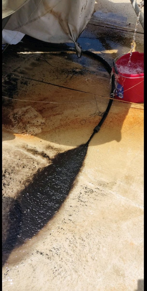

Μια βλάβη που δεν την συναντάς κάθε μέρα Η έννοια όταν λέμε τρύπησε το μποιλερ και το νερό δικτύου ανακατεύεται με του κλειστού κυκλώματος Ο συγκεκριμενος ειχε προπυλενογλυκολη

Αυτό το μποιλερ πόσους αιώνες έχανε υγρά και ο ιδιοκτήτης του δεν έκανε τίποτα; Απόλυτα δικαιολογημένα τρύπησε.

είναι ένας ηλιοθερμο 26 ετών Χτες το απόγευμα με ειδοποίησε να του πω τι γίνεται

Και πολύ καλά κράτησε, αλλά σίγουρα έχανε πολλά χρόνια υγρά. Αν τον σκέπαζε προφανώς θα άντεχε κι άλλα χρόνια.

Έχει δοχείο διαστολής στο κλειστό κύκλωμα δεν έχανε υγρά, ίσως να χρειαζόταν συμπλήρωμα αλλά σίγουρα δεν έχανε μέχρι που τρυπησε το καζάνι
μήπως τελικά στη συντήρηση να ειναι επιβεβλημένο το  καθάρισμα του  συλλέκτη και να υπάρχει σωστη αναλογία ανάμιξης καθώς και ποιοτικο υλικο ?
ΥΓ Μήπως ειναι μύθος ότι όταν τρυπήσει το μποιλερ αναμιγνύεται το νερο χρήσης με του κλειστού ? Αυτό που παρατήρησα το ΖΝΧ ήταν καθαρό το δε κλειστο κύκλωμα το βλέπετε Η φωτο ειναι συνέχεια του παραπάνω βίντεο με το τρύπιο μποιλερ

Τα σημάδια που έχει κάνει το εξωτερικό περίβλημα δείχνουν ότι έχανε χρόνια. Το ότι έχει δοχείο διαστολής δε σημαίνει ότι δεν εκτονώνει η βαλβίδα υγρά.

Αναμιγνύονται τα υγρά με τα νερά, αλλά η πίεση του δικτύου είναι μεγαλύτερη οπότε διώχνει καθαρό νερό. Αυτή η λάσπη είναι από το ύψος των συλλεκτών και κάτω.
