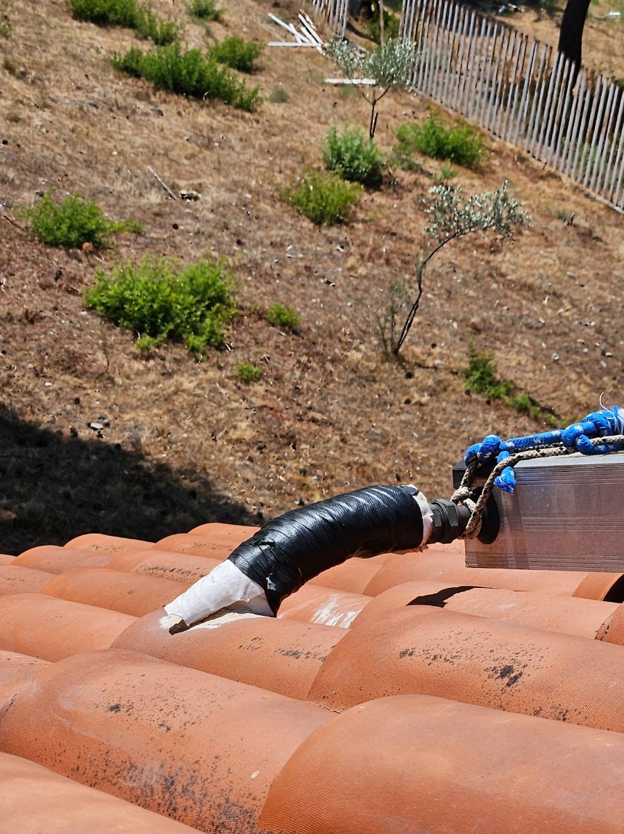

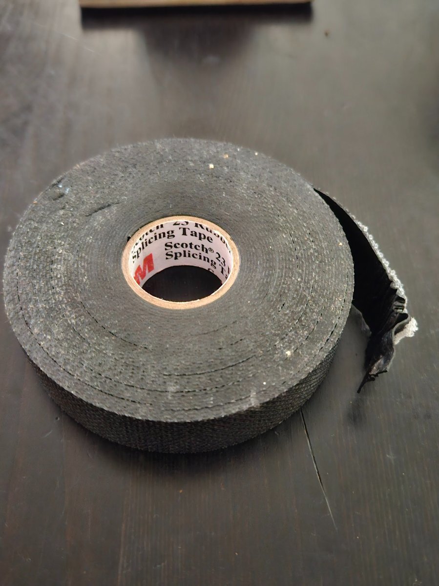

Αυτή η χαζομαρίτσα έκανε 12 ευρώ αλλά τελικά φαίνεται να τα αξίζει.
Απο αυτό.
Σε αυτό.
Σε 20 δευτερόλεπτα!
Self bonding tape.
Δεν εχει κόλλα. Την τσιτώνεις και κολλάει το ενα της κομμάτι με το άλλο!
Για όποιον θέλει να επισκευάσει καμμένες απο τον ήλιο μονώσεις.
Επεξ/σία από yiannis_1

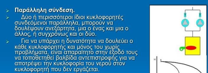

και αν δεν την ανοίξει ο κυκλοφορητής ?  λόγο μανομετρικου το ρισκάρεις ? Ο Φαντακης άλλα λέει
  Απόκρυψη περιεχομένων
Δεν ξερω που το εχετε χασει,αλλα αν θεωρησουμε οτι ο κυκλοφορητης συνδεεται στο κρυο μερος των σωληνωσεων (στην επιστροφη δηλαδη του νερου προς την εισοδο των συλλεκτων) μαλλον τα λετε σε διαφορετικες γλωσσες και οι δυο. Παντως για τον λογο πληγματων δεν ειναι καλο να μπαινουν κοντα σε αντλιες κλπ.

4 ώρες πριν, vasilllis είπε
για να μην χάσουμε την μπάλα  :) μιλάμε για αντεπιστροφες !!!! δες το βίντεο του κιτ
https://youtu.be/4ZwVXiQ-RNo?si=EZMpNWIa-4W2bK-W&t=184

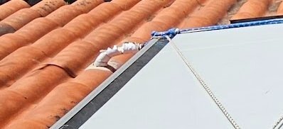

4 ώρες πριν, yiannis_1 είπε
εγώ τα σημεία που τα βλέπει ο ήλιος τα τύλιξα  πριν 3 χρόνια με επίδεσμο γάζας (όχι ελαστικό) και τα πέρασα μετά με λευκό  επαλειφόμενο στεγανωτικό ταρατσών
Επεξ/σία από hp8
