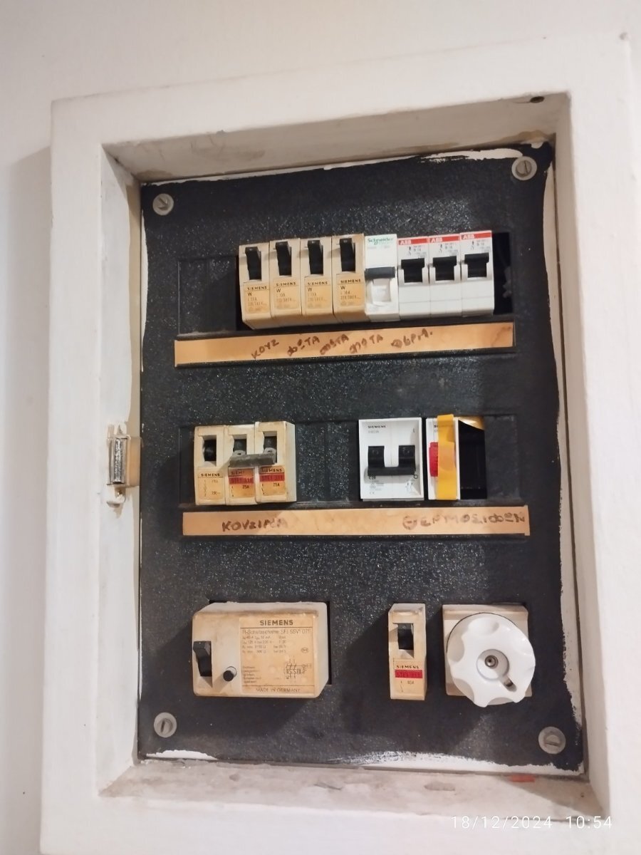

Υπάρχει ρελέ στον (παμπάλαιο) πίνακα το οποίο όμως δε λειτουργεί(...)
Υπάρχει θέμα με τη γείωση όντως, ίσως λόγω εργασιών που έγιναν παλαιότερα στο διαμέρισμα.
Ο ηλεκτρολόγος μου είπε θα πρέπει να ελέγξει όλες τις πρίζες του διαμερίσματος σχετικά.
Θα πρέπει να αλλαχθεί το ρελαί. Επίσης με μετρέλ θα πρέπει να κάνει έλεγχο ηλεκτρολογικής εγκατάστασης και να εκδοθεί πιστοποιητικό ηλεκτρολόγου, το οποίο (νομίζω) πρέπει να το υποβάλλετε στον ΔΕΔΔΗΕ. Δεν θα μπορέσετε να κάνετε κάτι στο ακίνητο, χωρίς το πιστοποιητικό.

παλιό θερμοσίφωνα ηλεκτρικό κάποιες φορές, σηκώνοντας το διακόπτη του, πέφτει ο γενικός.
μπορείς να βάλεις μια φωτο του αντικειμένου ?

4 λεπτά πριν, hp8 είπε
πίνακα;

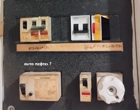

1 λεπτό πριν, Locke_John είπε
Ευχαριστώ και πάλι, υπάρχει μπόλικη κ επείγουσα δουλειά να γίνει...
πίνακα;
του αντικείμενου που πέφτει Γιατί χλωμο να ειναι διακόπτης  Κάποιος αυτοματισμος ειναι
Μέχρι πρόσφατα, σήκωνα το μεσαίο διακόπτη δεξιά για μερικά λεπτα, ζέσταινε το νερό.
Πλέον, σηκώνοντάς τον, "πεφτει" το ρεύμα στο σπίτι και ο διακόπτης κάτω αριστερά (πιστεύω είναι ο γενικός του σπιτιού).
Σηκώνοντας τον κάτω αριστερά, επανέρχεται το ρεύμα στο σπίτι.
9 λεπτά πριν, hp8 είπε
Ρελέ διαρροής είναι και είναι θαύμα που λειτουργεί. Παλιά καλή Siemens.
Στο δια ταύτα, κάλεσε ηλεκτρολόγο να αποσυνδέσει το θερμοσίφωνο το οποίο είναι μάλλον για πέταμα και δρομολόγησε το συντομότερο δυνατόν ολική ανακαίνιση του πίνακα, μαζί με πλήρη έλεγχο όλης της εγκατάστασης.

Καλό θα ήταν να έχει πρόσβαση στις πρίζες αλλά το βασικό είναι να ελέγξει κεντρικά την αντίσταση γείωσης, την αντίσταση της μόνωσης των καλωδιώσεων και τους άλλους ουσιαστικούς ελέγχους, αλλά και να φέρει τον ηλεκτρολογικό πίνακα στον 21ο αιώνα, κατά προτίμηση με συνολική αλλαγή όλων των υλικών με νέα ποιοτικά (Hager, ABB, Schneider, Legrand) και νέο ρελέ τάξης τουλάχιστον Α.
Το παλιό ρελέ βάλτο σε περίοπτη θέση του σπιτιού και να το ευχαριστείς κάθε μέρα που δεν παρέδωσε πνεύμα παρόλα τα βαθιά του γεράματα. 😇

το ότι πέφτει αυτό κάτω αριστερά, (αυτό είναι το παλιό ρελέ, σωστά; ) σημαίνει ότι υπάρχει κάπου διαρροή και γ' αυτό κάνει τη δουλειά του και με προστατεύει ;

Σωστά, και η διαρροή κατά τα φαινόμενα είναι στο κύκλωμα του θερμοσίφωνα.
Για τον τεχνικό έχω μιά ερώτηση: είδε αυτόν τον πίνακα και του ανάφερες πως πέφτει το ρελέ με το θερμοσίφωνο και δεν σου το αποσύνδεσε (το θερμοσίφωνο) κατευθείαν; Σου είπε πως πρέπει επειγόντως να ελεγχθούν τα πάντα και να εκμοντερνιστεί ο πίνακας; Αν σου τα είπε και τον εμπόδισες εσύ οκ. Αν τα άφησε μόνος του ως έχουν και δεν ήταν επιτακτικός, εγώ θα έβρισκα κάποιον άλλο να μου κάνει τη δουλειά.
