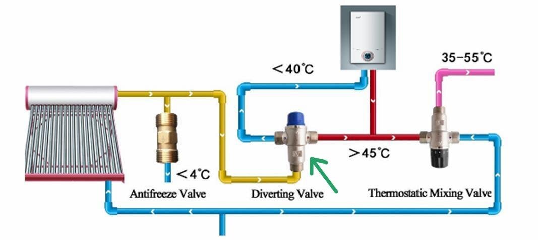

Στις 23/8/2025 στις 7:22 ΠΜ, hp8 είπε
Δεν έχω αλλα δεν γράφεις και τι θέλεις να κάνεις  Αν θέλεις να τα συνδέσεις έτσι ώστε να έχεις πάντα και άμεσα ζεστό νερό δυο είναι οι λύσεις εννοείται ο λέβητα πάντα  σε λειτουργία
1η φτηνή Συνδέεις τον ηλιακό σε σειρά με τον λέβητα
2η βάζεις βαλβίδα εκτροπής   (φωτο)
Αν θέλεις κάτι άλλο απλά το γράφεις

Μου ειχε τοποθετηθει μια εκτοπής brasform αλλα με λαθος τρόπο οποτε 2 χρονια δεν εχει δουλεψει και θα το φτιάξω τωρα. η ερωτηση ειναι η εξής, η εκτροπής δινει καποιο χρονο στα νερα του ηλιακού για να κανει τον ελεγχο?δλδ πχ μπορει το καζανι να χει νερο αλλα θελει καποια δευτερα για να κυκλοφορήσει και να φυγει οτι ειναι στο λάστιχο προς την εκτροπης  https://brassform.gr/proionta/thermostatikes-valvides/valvides-ektropis-anamiksis/4512-4534-solar.html αυτη ειναι , επισσης ενω λεει οτι ειναι προρυθμισμενη στους 45 , εχει ενα βανακι που παει δεξια αριστερα χωρις να εχω καταλαβει και βρει για το τι κάνει!
2 ώρες πριν, aGka8l είπε
η εκτροπής διαβάζει την θερμοκρασία του ζεστότερου και το αφήνει να περάσει Στη δική σου περίπτωση θα μπαίνει από την σωλήνα του ηλιακού και μέχρι να πάρει την αίσθηση της θερμοκρασίας το νερό θα μπαίνει στο καζάνι και θα ζεσταίνεται για χρήση  Μόλις διαβάσει το ζεστό νερό του ηλιακού κόβει προς το καζάνι και δίνει απ τον ηλιακό για χρήση Η φωτο που έβαλα δειχνει την σύνδεση Τα βέλη της βαλβίδας έχουν  χρώματα δείχνουν τι πάει που

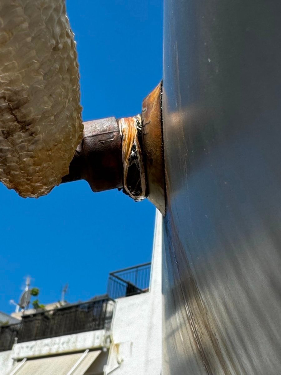

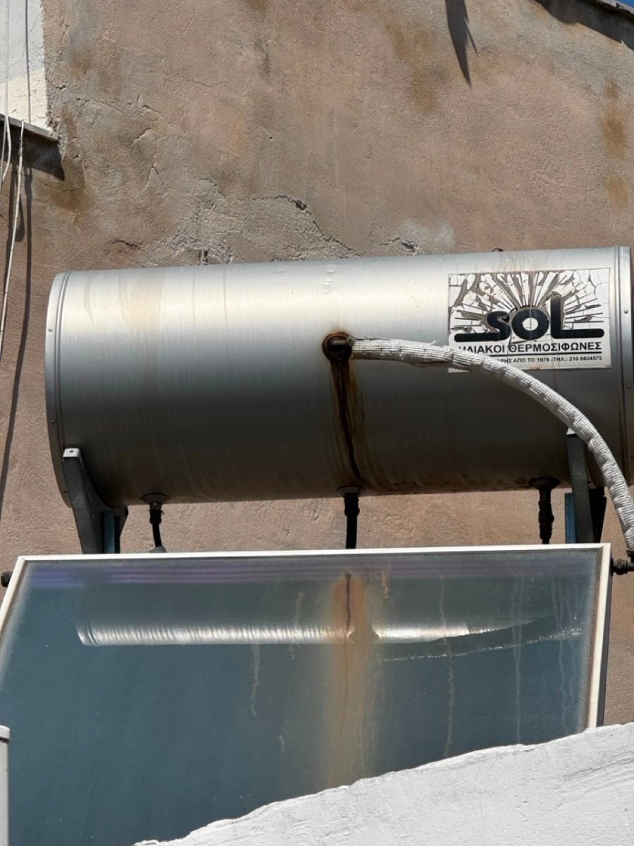

Καλησπέρα σε όλους,
έχω έναν ηλιακό 9 χρόνια και μετά τον καύσωνα αυτού του καλοκαιριού σταμάτησε να αποδίδει. Ήρθε τεχνικός και μου είπε ότι (μάλλον) έχει τρυπήσει αφού φαινόταν ροή με σκουριά. Μου έβαλε υγρό για να δουλέψει προσωρινά και για να επιβεβαιώσουμε την τρύπα. Όντως μετά από λίγη ώρα άρχισε να δακρύζει από την ένωση του σωλήνα προς τον συλλέκτη.
Παραθέτω φωτογραφίες, μπας και φτιάχνεται με κάποιο τρόπο ή πάω για αλλαγή στο καζάνι.
26 λεπτά πριν, hrrsppzgl είπε
Αλλαγή Βρες κάποιο που να ταιριάζει στην βάση Αν περισσεύουν βάλε ανοξείδωτο

Ευχαριστώ για την απάντηση. Η αλήθεια είναι ότι ψάχνω κάτι οικονομικό, SOL ήταν.
Η βάση είναι 110cm. Παίζει ρόλο σε ποιο σημείο είναι οι συνδέσεις;

46 λεπτά πριν, hrrsppzgl είπε
δεν ξέρω τι εννοείς βάλε φωτο και γράψε  Η διαρροή είναι τεκμηριωμένο ότι είναι από τον μανδύα και όχι από το σπείρωμα ?

Τι διστασεις εχει ο συλλεκτης  ? Το υπάρχον  μποιλερ είναι 160

17 λεπτά πριν, hp8 είπε
Δεν ξέρουμε αν είναι από το σπείρωμα. Διορθώνεται / αλλάζει αν είναι από εκεί;
Η βάση μου έχει εξωτερική διάσταση 110cm. Το πανελ ~120cm. Ναι, 150lt λέει το ταμπελάκι.
