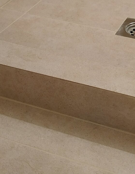

1 ώρα πριν, stelios18120 είπε
Γιατί είτε δεν ξέρουν να κάνουν φαλτσογωνιες στο πλακάκι, είτε βαριούνται να μπουν στον κόπο αυτό.
Όταν λες σε πλάκα να βάλει προφίλ η καλύτερη του είναι. Εγώ προσωπικά προτείνω στους πελάτες να γίνεται φαλτσογωνια. Τώρα αν δεν θέλει ο άλλος βάζουμε προφίλ.

Πως ειναι η φαλτσογωνία;
8 λεπτά πριν, ParhsG είπε
Τώρα με λόγια δεν μπορώ να στο εξηγήσω καλά και όπως πρέπει αλλά θα προσπαθήσω.
Ας πούμε ξυνεις το ένα πλακάκι, και το άλλο, και μετά εφαρμόζει, πατάει αν θέλεις το ένα μέσα στο άλλο,"κουμπωνει" ας πούμε και δεν αφηνει κενά.
Δεν μπορώ να στο εξηγήσω καλύτερα γ αυτό σου βάζω μια φωτογραφία από ένα μπάνιο που έφτιαξα ενός πελάτη μου.
Επεξ/σία από stelios18120
Η φαλτσογωνια είναι αυτή, αλλά θέλει να το κατέχει ο άλλος + να μην βαριεται
