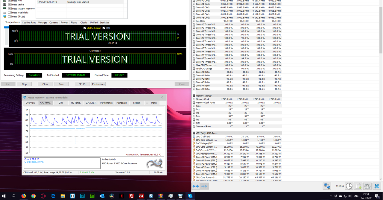

Θερμοκρασιες με την μικρουλα ψυκτρα Be Quiet Shadow Rock TF 2 : 166431053_2019-07-12(3).png.9a704669877cd2f0a05c47288c9f6d76.png

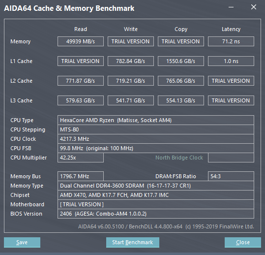

Μπραβο ρε συ, μαλλον αυτο ηταν. Βοοταρε κανονικα με 3600 16-17-17-37 ολα τα αλλα auto. Προς το παρον πιεζω πολυ για test το dram voltage στα 1.45 ενω και soc 1.025.
Για το 1:1 εχω βαλει το fabric στο 1800mhz, το εκανα σωστα;
Πρωτο test :
Τωρα λες να αρχισω να πεταω τα συγκεκριμενα timings του calculator ή εχεις καποιο καλο preset να δοκιμασω;
Πρωτο test :
Ναι σωστα για τα settings που εχεις δεν χρειαζεται πανω απο 1.35V στις μνημες μην τις ταιζεις τσαμπα. Υπαρχει περιπτωση αν μεινει το Pc χωρις ρευμα ,να κλεισεις δλδ τροφοδοτικο να στο ξαναγυρισει σε 1.2V παλι να το εχεις στο νουσου
