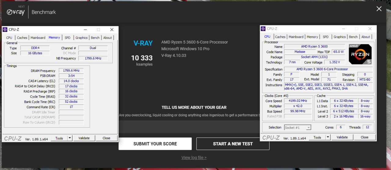

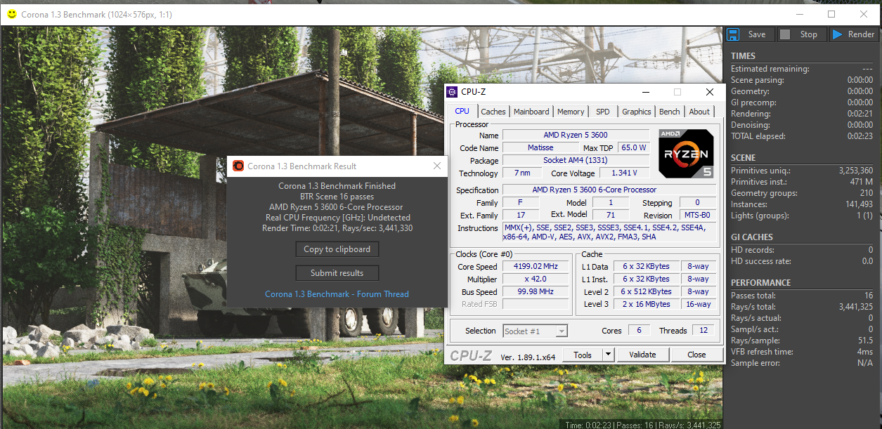

Χθες έστησα κι εγω σε X470 Strix-F με R5 3600
To pbo δεν δουλευει.Με fixed voltage 1.35 παιζει 4.2 all cores.
Ψάχνομαι με τις μνήμες προς το παρών (είμαι και νουμπάς στα ρύζια :P )
Θερμοκρασίες μάξιμουμ 80c με H100i pro (σε στοκ με offset -0.1 έχω max 70c) Πιστεύω ειναι καλά
Βαζω μερικά σκορ να δείτε,έχω την εντύπωση πως σε cb είμαι χαμηλά - CB R15 score ~1600
16 λεπτά πριν, mcrae13 είπε
Με τον 3600x στοκ ( παιζει 4,15 all core μονος του ) βγαζω γυρω στα 1650 στο c15. Αλλα εχω και 3600 cl14 ισως παιζει αυτο ρολο. Με 4,3 βγαζω πανω απο 1700.

4.3 δεν μπουτάρει.Έδωσα μέχρι 1.45
το cb δεν παίρνει πολύ από μνήμες. Εμένα μου κάνει και κάτι περίεργα. Για παράδειγμα με 3600c16 βγαζω 1620 και με 3600c14 έβγαλα 1450 . Ακόμα και με 3800c16 δεν ανεβαίνει το σκορ στο cb.
Τα άλλα σκοράκια πως τα βλέπεις? Σε σύγκριση με reviews τα βλέπω λίγο καλύτερα,εκτός των CB r15 & r20 που ανεξηγήτως παώ λίγο χαμηλά
