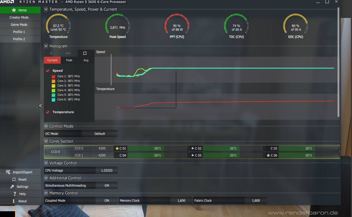

R20 στα 4200 εκλεισε παλι, ρευμα 1.099...θα το τρεξω στοκ και θα σας δειξω αποτελεσματα!

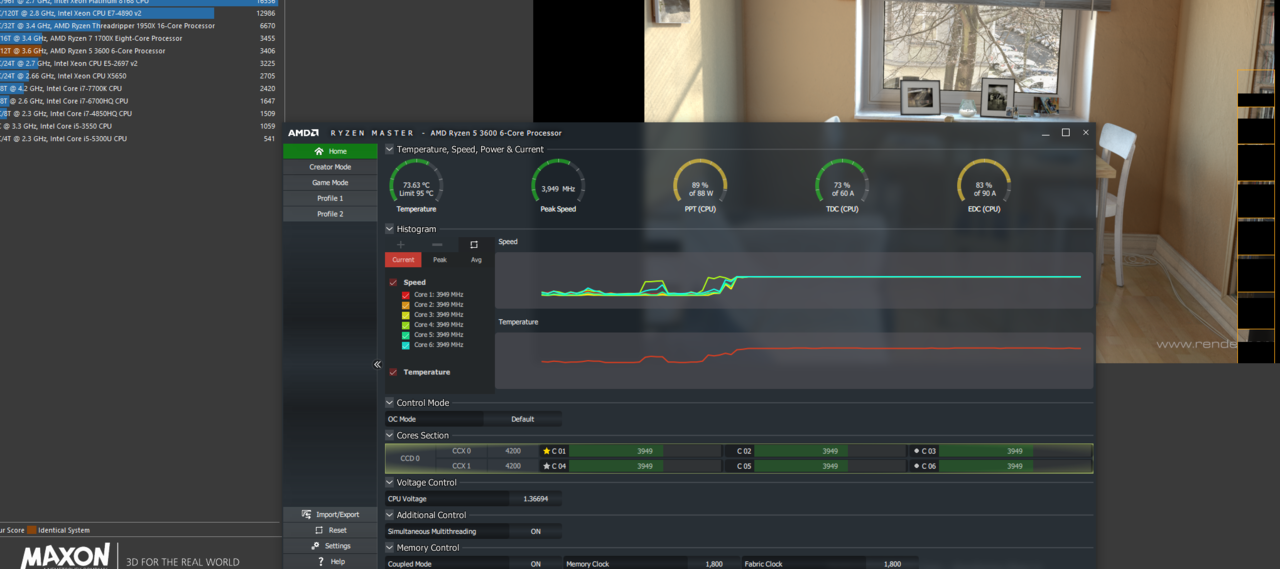

Score 3333, η φωτό ειναι λιγο πριν τελειωσει το Τεστ..ολα στο Auto ΒΙΟS εκτος XMP-A
Ωραιος.
Οπότε δινει 1.33v και τρέχει στα 3871 με 87c peak temp
Ο δικος μου δίνει λίγο παραπάνω ρευμα αλλά τρέχει σε μεγαλύτερη συχνότητα (λόγω temps? ) με χαμηλότερη όμως θερμοκρασία προφανώς λόγω AIO έναντι στοκ που έχεις
Ας δοκιμάσει οποιος θέλει με 3600 να μας πει ποσο ρευμα δινει by default για να δούμε τι γίνεται με τα τσιπάκια.

1 ώρα πριν, mcrae13 είπε
Ωραιος.
Οσο χαμηλοτερη θερμοκρασια τοσο περισσοτερο boost, επισης ασχετως τι δειχνει το ryzen master, ακομα και σταθερα να τα εχεις τα ρολογια αν δοκιμασεις 2 run το ενα με ρευμα 1.3 και το αλλο με ρευμα 1.2 στο 1.2 βγαζει παραπανω score (εφοσον δεν ειναι unstable).
Αυτο που εχω συμπερανει εγω ειναι οτι το τσιπακι εχει αρκετο headroom για undervolt. Απλα δινει τοσο πολυ ρευμα ωστε να πιανει αυτο το boost που διαφημιζει(που δεν το πιανει αλλα λεμε τωρα). Λογικα αν ενδιαφερει καποιον το single core performance το καλυτερο μαλλον ειναι να μην πειραξει τπτ και να βαλει οσο το δυνατον καλυτερη ψυξη. Απο την αλλη αμα εισαι πιο πολυ του multicore performance μπορεις να πετυχεις ενα all core 4.2 πχ ευκολα με 1.2 ρευμα και να εισαι με την στοκ αρχοντας.
Επισης ο δικος μου αναλογα με το τι τρεχεις διαμορφωνει και τα ρολογια αναλογα. Αλλο boost εχω στο cinebench και αλλο sto stress test του cpuz πχ.
