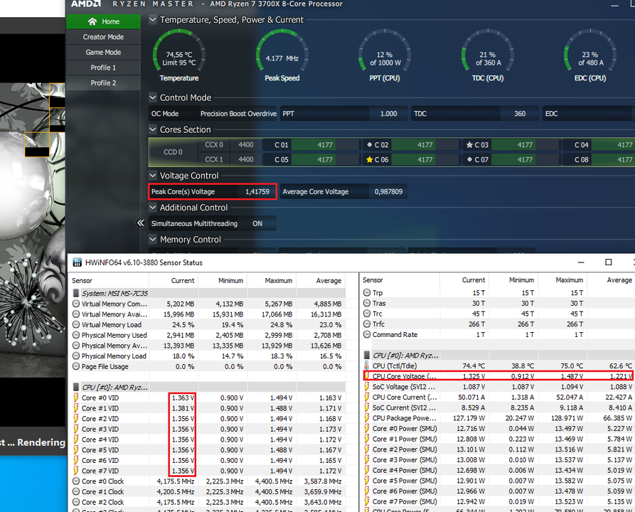

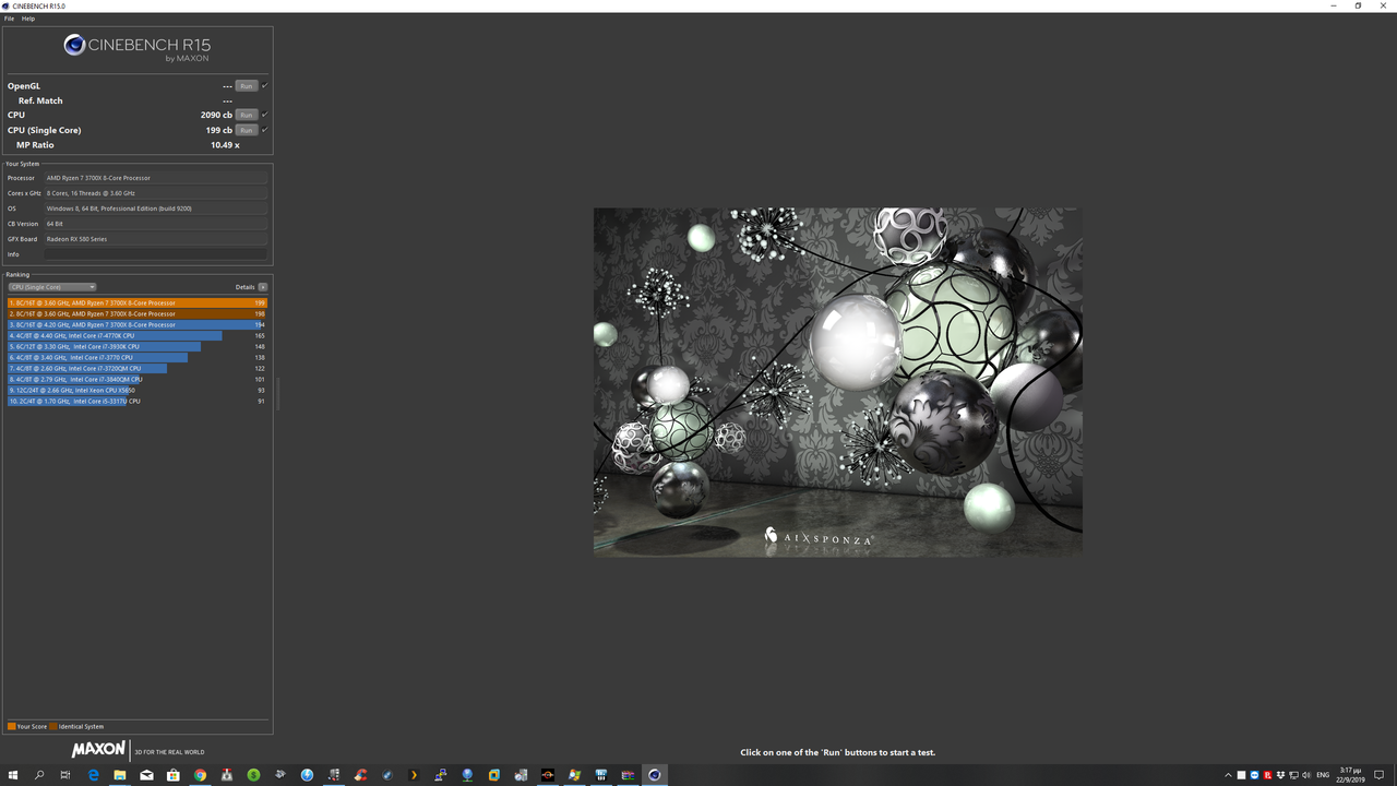

τι score χτυπάτε;
χωρίς pbo η μητρική μου ανέβασε σταθερά 4200 all core και 2153 score
Μάλλον η δική μου παίζει διαφορετικά από όλες τις άλλες :lol:
2 ώρες πριν, akoinonitos είπε
Το δικο σου στοκ ειναι σα να τρεχω εγω με pbo x10 ,αν βαλεις το Pbo disabled και οχι auto κανει το ιδιο? Στην ch7 ηταν  auto=enabled
εμενα αυτο ειναι με pbo x10
@Razor333 φιλε κοιτα να δεις τι γινεται ,κοιταξα λιγο τα limits σου απο το ryzen master οταν τρεχεις στοκ ,εχει πολυ ενδιαφερον το πραγμα... Το ryzen master φαινεται στα Limits οτι δεν σου διαβαζει την καταναλωση (ppt) και τo thermal limit του vrm (tdc) διαβαζει δλδ μονο το electrical  limit του Vrm (edc) και κοβει μονο απο αυτο το Boost στην ουσια. Απο κατω εχω βαλει 1000w ppt ,360A tdc το Maximum δλδ και εχω βαλει το edc στοκ δλδ 90Α και εχω βαλει το scalar x10 στο τερμα δλδ .Tα ρολογια μενουν κολλημενα στα 4200mhz σε ολο το τεστ πραγμα που δεν γινεται οταν βαζω το limits by motherboard το οποιο βαζει το edc στα 480A.
Πολυ περιεργη η φαση και δεν μπορω να καταλαβω ποια μητρικη κανει το σωστο η δικη σου η η δικη μου?
To καλυτερο σκορ που εχω βγαλει σε cb20 με pbo δινουν αυτα τα settings με εχεις φτιαξει τωρα :lol:
Θα δοκιμάσω μετά αλλά δεν νομίζω στο pbo να έχει disable, σίγουρα στο auto ρίχνει την τάση και πέφτουν λίγο οι επιδόσεις, οπότε μάλλον κλείνει.
Νομίζω στο x370 δεν μπορεί να διαβάσει ppt και tdc και βάζει αυτή την fix τιμή, οπότε το σωστό είναι αυτό που κάνει η x570, αλλά ναι το default είναι πολύ χαλαρό στην μητρική σου. Μάλλον αυτό εξηγεί και τα χαμηλά score που βλέπω στα reviews και από άλλους χρήστες.
