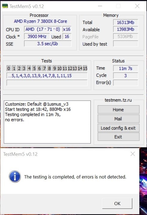

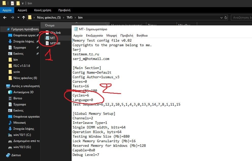

9 ώρες πριν, ultraex2003 είπε
αυτο βλεπεις απο 6 εως 10 κυκλοι  ειναι καλα να τρεχεις  ετοιμαζεις φραπεδακι γιατι αργει οι 6 κυκλοι μου φαγαν 27 λεπτα το δειχνει κιολας
Επιτυχία αλλά τελείωσε στους 3 κύκλους

38 λεπτά πριν, godslayerxp είπε
  Απόκρυψη περιεχομένων
μπες μεσα στο  bin του tm5  στο ΜΤκαι βαλε το 3 κυκλους που σου εχει τωρα  καντο η 6 η10 κυκλους  οτι θες το  3 ειναι αρκετα  light ρυθμιση !!
