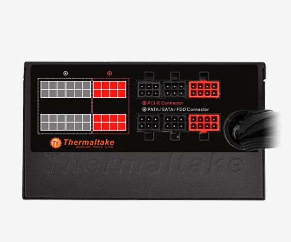

κοιτα αν εχει το τροφοδοτικο σου 2 8πινα συνδεσε το ,η στοκ ψυκτρα για στοκ φαση θα ειναι οκ ,ο θορυβος της δεν ξερω κατα ποσο θα σε ενοχλει ,για pbo καλυτερα μια aftermarket γτ με την στοκ δεν θα κερδισεις και πολλα
Σας ευχαριστώ για τις γρήγορες και πάντα χρήσιμες απαντήσεις σας!!! Για τροφοδοτικό έχω της Thermaltake  το smart se 730w. Τώρα δεν θυμάμαι τί έχω κουμπωμένο στο υπάρχον σύστημα απο καλώδιο... αλλά απο ότι βλέπω έχει κι ένα το βαλιτσάκι του κόκκινο PCIe 8 + ένα6+ακόμη ένα των 2 επί 2φορές κιόλας στο ίδιο καλώδιο...

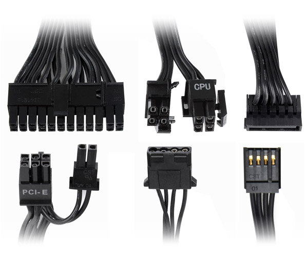

Να κάνω και την χαζή μου ερώτηση....
Εάν δεν έχει άλλο 4pin cpu καλώδιο το τροφοδοτικό μου, θα μπορούσα να συνδέσω απο το PCI-e connector του τροφοδοτικού στη θύρα της motherboard ή θα κάνω βλακεία... και καλύτερα να μην το επιχειρήσω??? Απο παλιά γνωρίζω πως δεν κάνει... τώρα έχει αλλάξει κάτι ή ισχύει το ίδιο? αν και νομίζω πως δεν θα κάνει ....Τα φώτα σας...

1 λεπτό πριν, BlueBlood7 είπε
Το pinout είναι διαφορετικό. Και να θέλεις δεν... Αν εν τέλει τα καταφέρεις κάνε πρώτα ένα τηλ. στο 199.

Σίγουρα δεν χρειάζεσαι τα extra 4 pins. Σήμερα δεν υπάρχουν επεξεργαστές που χρειάζονται τόσο ρεύμα. Είναι για την περίπτωση που βγουν επεξεργαστές με πολύ μεγαλύτερες απαιτήσεις από τους σημερινούς και αποφασίσεις να κάνεις ένα παρανοϊκό overclock (δηλαδή άχρηστο εντελώς).

Παιδια ένα 8πινο αντέχει (με 16άρια καλώδια) γύρω στα 500W ισχύς, τι να το κάνει το έξτρα τετράπινο που δίνει ΕΠΙΠΛΈΟΝ 250W?!?
Το 95% των μητρικών που έχουν το έξτρα τετράπινο, ή οχτάπινο είναι διακόσμηση και marketing. Το VRM τους θα έσκαγε πριν γίνει καν saturate το ένα 8πινο και καλύτερα να μην μιλήσω για την έκρηξη που θα έκανε το CPU, εφ όσων μιλάμε για ΕΩΣ 16πύρηνους στα 7nm μάλιστα...
Ο μόνος λόγος για να έχει μητρική έξτρα, είναι για κάτι τρελά core count ή lithographies που έκαιγαν το κώλο τους και μονο για LN2 Overclocking. Το 100% των CPU (πλην HEDT, Server) στην αγορά, με το μέγιστο 24/7 safe OC μπορούν να τρέξουν απο ΜΟΝΟ 4 PIN χωρίς πρόβλημα, αν το τροφοδοτικό έχει σωστά καλώδια.
