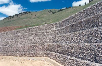

tz_aristotelis Δημοσ. 3 Ιουνίου 2019 Δημοσ. 3 Ιουνίου 2019 Καλημερα - Καλησπερα Θελω να ενισχυσω ενα τοιχο χωματινο 20μ Χ 4μ με την παραπανω μεθοδο. Γνωριζει καποιος καποιον η καποια εταιρεια να μου στειλει μυνημα? (μαλλον δεν θα απαντησει κανενας.....) Ευχαριστω Αριστοτελης

kanesaxo Δημοσ. 3 Ιουνίου 2019 Δημοσ. 3 Ιουνίου 2019 (επεξεργασμένο) To πρωτο που θα κάνεις είναι να πας σ'ενα μηχανικό να σου συνάξει την εδαφοτεχνικη μελέτη αντιστήριξης. Μπορει να μην αρκούν, μπορει να απαιτείται αντιστήριξη με σκυρόδεμα, χίλια δυο. Επειτα, θα γκουκλάρεις όποιον πουλάει τα συρματοκιβώτια και θα παρεις τιμές αναλογα τα μεγεθη που θα σου βγάλει ο μηχανικός. Να ξέρεις οτι δεν ειναι φθηνά, εφόσον τα κάνεις με τις προδιαγραφές δημοσίου. Δηλ γεμισμα με κατάλληλης κοκκομετρίας θραυστό υλικό με τα χέρια, κατασκευή εδρασης απο σκυρόδεμα κτλ... Επεξ/σία 3 Ιουνίου 2019 από kanesaxo
tz_aristotelis Δημοσ. 4 Ιουνίου 2019 Μέλος Δημοσ. 4 Ιουνίου 2019 18 ώρες πριν, spectaculator είπε Σε πια περιοχή θες να γίνει η δουλειά; Ψάξε για συρματοκυβώτια. Ναι , το θέμα είναι αν αναλαμβάνει κάποιος να τα τοποθετήσει ως ειδικός , η θα καταλήξω με φτυάρι και κασμα για 3-4 χρόνια να χτυπιεμαι στην πλαγιά.... 18 ώρες πριν, Joshua21 είπε https://www.moliotis.gr/el/content/αντιπλημμυρικα-πλεγματα-συρματοκιβωτια-σαραζανετι Ευχαριστώ, αλλά είναι Λαμία. Ψάχνω για νόμο Κορινθίας!!!! 17 ώρες πριν, kanesaxo είπε To πρωτο που θα κάνεις είναι να πας σ'ενα μηχανικό να σου συνάξει την εδαφοτεχνικη μελέτη αντιστήριξης. Μπορει να μην αρκούν, μπορει να απαιτείται αντιστήριξη με σκυρόδεμα, χίλια δυο. Επειτα, θα γκουκλάρεις όποιον πουλάει τα συρματοκιβώτια και θα παρεις τιμές αναλογα τα μεγεθη που θα σου βγάλει ο μηχανικός. Να ξέρεις οτι δεν ειναι φθηνά, εφόσον τα κάνεις με τις προδιαγραφές δημοσίου. Δηλ γεμισμα με κατάλληλης κοκκομετρίας θραυστό υλικό με τα χέρια, κατασκευή εδρασης απο σκυρόδεμα κτλ... Επειδή η κατασκευή είναι σε δύσκολο σημείο που δεν έχουν πρόσβαση μπετονιερα και πρεσσα για το λόγο αυτό επιλέγω το σαραζανετι. Αν τελικά μου πούνε και γι'αυτό εξωπραγματικές τιμές θα κάνω επιχωματώση και στήριξη πρανους με συρματόπλεγμα ειδικό με φυτά ειδικά....
