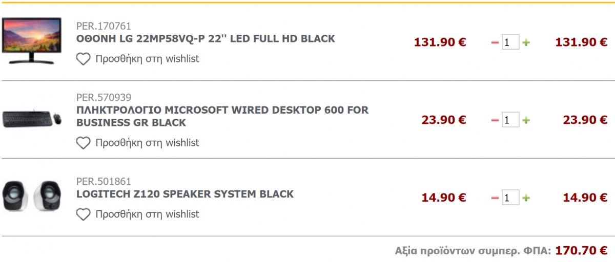

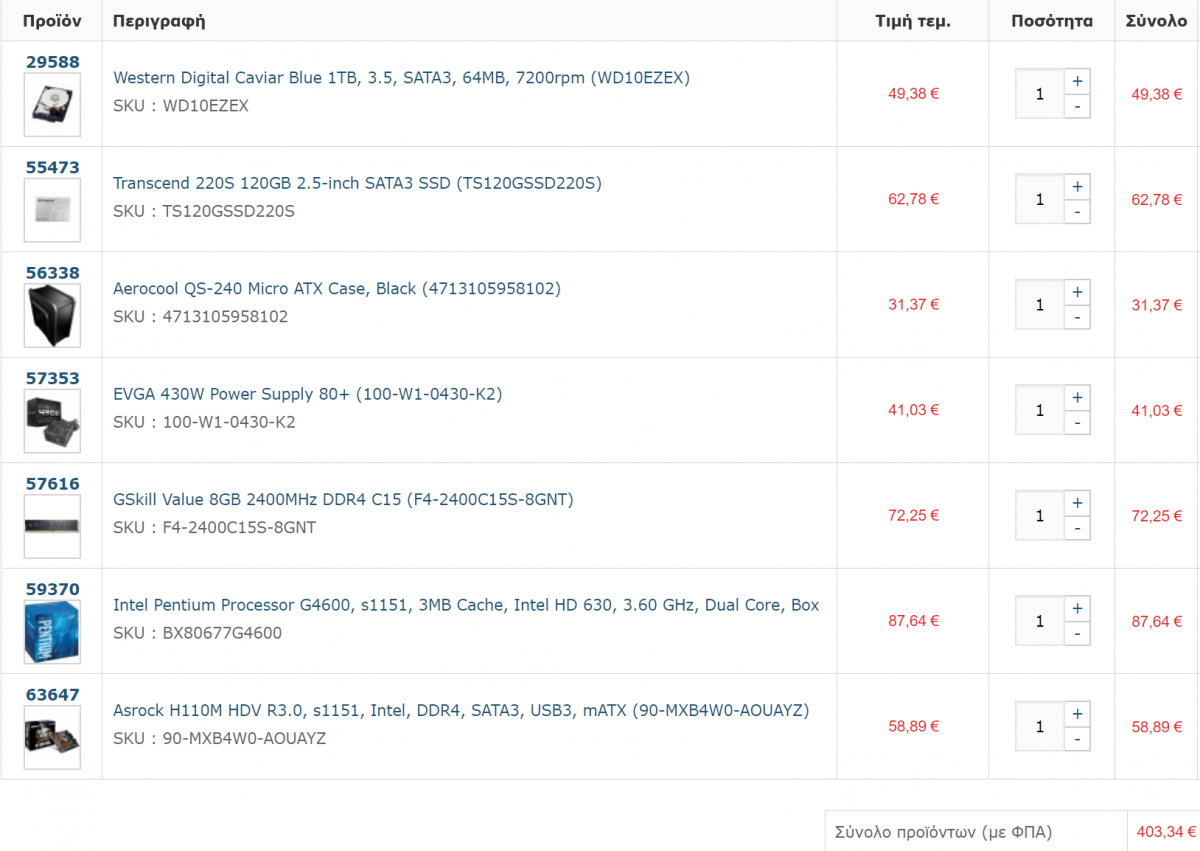

kokorikoue Δημοσ. 17 Σεπτεμβρίου 2017 Δημοσ. 17 Σεπτεμβρίου 2017 i) Το ποσό που διαθέτουμε: 600 ευρώ ii) Tη χρήση του υπολογιστή (εάν πρόκειται για gaming pc, αναφέρετε τι είδους παιχνίδια παίζετε/θα παίξετε και δώστε από ένα παράδειγμα.) Απλή χρήση - browsing , word , excel κλπ. iii) Ειδικά προγράμματα που θα χρησιμοποιηθούν: -------- iv) Στη σύνθεση θέλουμε να συμπεριληφθεί οθόνη? Αν όχι ποια οθόνη έχουμε? Υπάρχει πιθανότητα για μελλοντική αγορά άλλης? (απαραίτητη η διευκρίνηση της οθόνης μας για κάθε είδος συστήματος και αναβάθμισης. Εάν δεν γνωρίζετε τον κωδικό μοντέλου, αναφέρετε τουλάχιστον μάρκα, ίντσες και ανάλυση.) Να συμπεριληφθεί οθόνη v) Στη σύνθεση θέλουμε να συμπεριληφθούν και πληκτρολόγιο,ηχεία,ποντίκι? Ναι vi) Το Hardware-περιφερειακά-οθόνη που θέλουμε να αγοράσουμε, θέλουμε να είναι απο ένα κατάστημα (διευκρινίστε ποιο) ή επιθυμούμε την αγορά απο διαφορετικά καταστήματα? (Αναφέρετε και την περιοχή στην οποία βρίσκεστε για περαιτέρω διευκόλυνση) Από ένα αν είναι δυνατό... vii) Επιθυμούμε να συναρμολογηθεί το σύστημα στο κατάστημα (στην περίπτωση που δεν γνωρίζουμε πως να το συναρμολογήσουμε) ή το σύστημα θα στηθεί απο τον ενδιαφερόμενο? Να συναρμολογηθει στο καταστημα viii) Επιθυμούμε λειτουργικό σύστημα? Αν ναι ποιο? Οχι ix) Στο νέο σύστημα θα γίνουν πιθανές μελλοντικές αναβαθμίσεις στο Hardware? Αν ναι, υπάρχει πιθανότητα για διπλές κάρτες γραφικών (sli/crossfire)? -> συμβάλλει στην επιλογή κατάλληλου τροφοδοτικού και παίζει ρόλο και στην επιλογή κουτιού ------------- x) Θα γίνει oc στο CPU (επεξεργαστής)? Αν ναι σε τί μέγεθος? (μικρό, μεσαίο, μεγάλο) -> συμβάλλει στην επιλογή κατάλληλου τροφοδοτικού, μητρικής και φυσικά κατάλληλης ψύκτρας ------------ xi) Θα γίνει oc στη GPU (κάρτα γραφικών)? Αν ναι θα γίνει με πείραγμα της τάσης για stability (μεγάλο oc) ή απλά θα ανεβάσετε λίγο τις συχνότητες με stock voltage? -> συμβάλλει στην επιλογή κατάλληλου τροφοδοτικού ------------------------------ xii) Αναφέρετε αν θα χρησιμοποιήσετε ή όχι κάποιο κομμάτι Hardware από άλλο/παλιό σύστημα: Δε θα χρησιμοποιηθεί κάποιο αλλό κομμάτι
jeandoumpier Δημοσ. 17 Σεπτεμβρίου 2017 Δημοσ. 17 Σεπτεμβρίου 2017 @kokorikoue Ο πύργος από mgmanager.gr, βρίσκεται στην Αθήνα, κάνει συναρμολόγησει και στέλνει. Τα περιφερειακά από e-shop.gr. Σύνολο : 575€ 2
