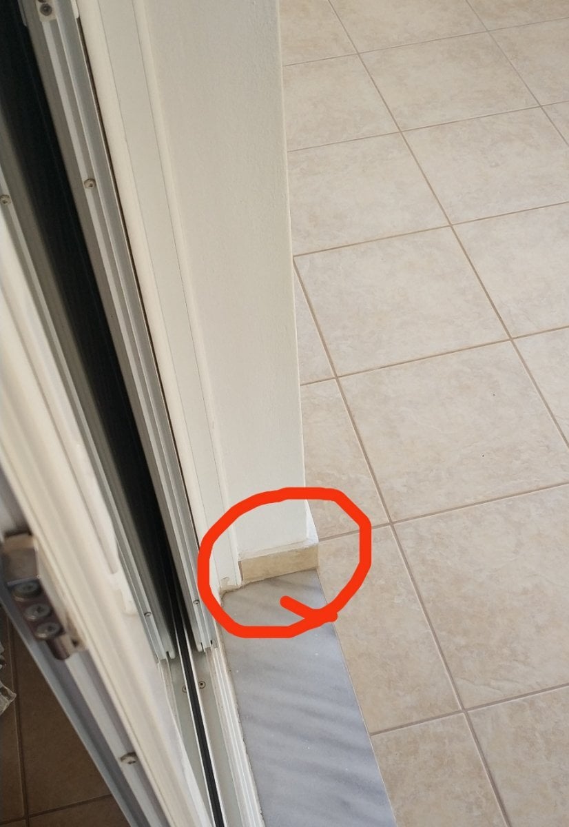

Tzini_Gr Δημοσ. 28 Μαΐου 2022 Δημοσ. 28 Μαΐου 2022 καλησπερα σας, κοιτω να βαλω και εγω βιδωτη σιτα στο σαλονι. το θεμα ειναι πως υπαρχει και το σοβατοπι στο σημειο που θα ειναι η καθετη βαση της σιτας οπως φαινεται στην φωτο.. εκει τι παιζει; πρεπει να σπασει οπωςδηποτε το σοβατοπι ή υπαρχει καμια μοντα;

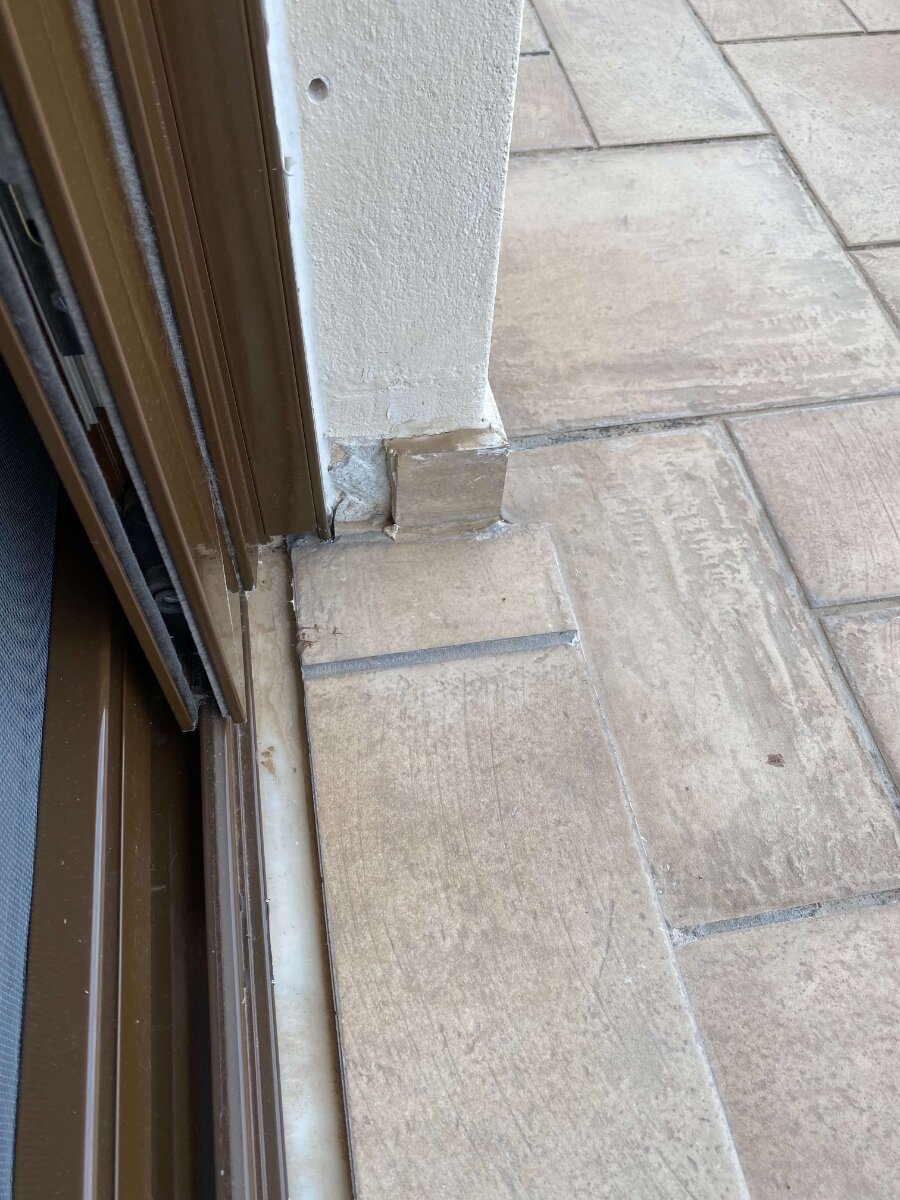

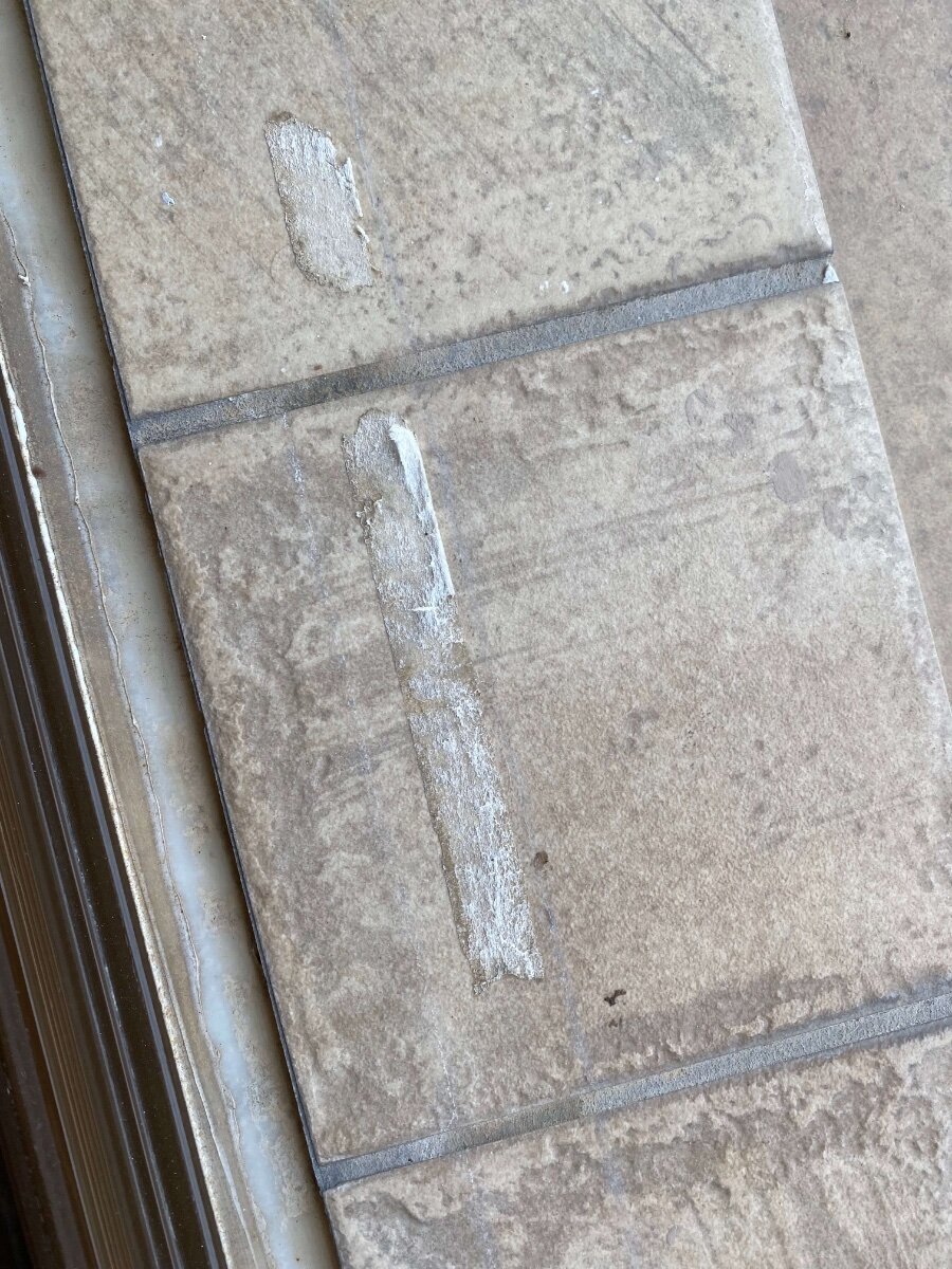

marmagia Δημοσ. 28 Μαΐου 2022 Δημοσ. 28 Μαΐου 2022 (επεξεργασμένο) 5 hours ago, Tzini_Gr said: καλησπερα σας, κοιτω να βαλω και εγω βιδωτη σιτα στο σαλονι. το θεμα ειναι πως υπαρχει και το σοβατοπι στο σημειο που θα ειναι η καθετη βαση της σιτας οπως φαινεται στην φωτο.. εκει τι παιζει; πρεπει να σπασει οπωςδηποτε το σοβατοπι ή υπαρχει καμια μοντα; Μέχρι πριν ένα δίμηνο που άλλαξα κουφώματα είχα συρωμενη εξωτερική σίτα. Είναι ουσιαστικά πλισέ ανοίγει όπως το τζαμί μπατζουρι σου και οταν κλείνει μαζεύεται στο σημείο που δείχνεις. Θα σου δείξω φωτογραφία τώρα που βγήκε πριν προλάβω να κάνω βάψιμο και αποκατάσταση. Δεν τρυπάει το κατω μαρμαρακι γιατί είναι σαν αυτοκόλλητο ο αρμος κάτω. Το πλαϊνό όμως τρυπάει. Όπως θα δεις μου έχει αφήσει η κόλλα ένα σημαδακι αλλά αυτός που θα βάψει μου είπε βγαίνει εύκολα. Αγνόησε τον αρμό που βλέπεις έχει προκύψει όχι από την σιτα αλλά από το ότι τώρα επέλεξα ανοιγωμενο τζαμί συρωμενη σιτα και μπατζουρι ενώ πριν ήταν όλα συρωμενα και είχαν προβλέψει μεγαλύτερο χώρο. Εξού και το κενό Επεξ/σία 28 Μαΐου 2022 από marmagia
Tzini_Gr Δημοσ. 28 Μαΐου 2022 Δημοσ. 28 Μαΐου 2022 2 hours ago, marmagia said: Μέχρι πριν ένα δίμηνο που άλλαξα κουφώματα είχα συρωμενη εξωτερική σίτα. Είναι ουσιαστικά πλισέ ανοίγει όπως το τζαμί μπατζουρι σου και οταν κλείνει μαζεύεται στο σημείο που δείχνεις. Θα σου δείξω φωτογραφία τώρα που βγήκε πριν προλάβω να κάνω βάψιμο και αποκατάσταση. Δεν τρυπάει το κατω μαρμαρακι γιατί είναι σαν αυτοκόλλητο ο αρμος κάτω. Το πλαϊνό όμως τρυπάει. Όπως θα δεις μου έχει αφήσει η κόλλα ένα σημαδακι αλλά αυτός που θα βάψει μου είπε βγαίνει εύκολα. Αγνόησε τον αρμό που βλέπεις έχει προκύψει όχι από την σιτα αλλά από το ότι τώρα επέλεξα ανοιγωμενο τζαμί συρωμενη σιτα και μπατζουρι ενώ πριν ήταν όλα συρωμενα και είχαν προβλέψει μεγαλύτερο χώρο. Εξού και το κενό αρα το σπασιμο του σοβατοπι δεν το γλυτωμω σωστα; και εγω ελεγα σιτα με οδηγο κατω αλλα βλεπω το σοβατοπι να παιρνει ποδι ...
marmagia Δημοσ. 28 Μαΐου 2022 Δημοσ. 28 Μαΐου 2022 (επεξεργασμένο) 1 hour ago, Tzini_Gr said: αρα το σπασιμο του σοβατοπι δεν το γλυτωμω σωστα; και εγω ελεγα σιτα με οδηγο κατω αλλα βλεπω το σοβατοπι να παιρνει ποδι ... Όσο έχεις την σίτα δεν φαίνεται, στην χειρότερη κρατά το κομμάτι από το πλάι να το κολλήσουν πίσω αν βγει η σίτα. Το κάτω μαρμαρακι δεν θα πειραχτεί με κόλλα μπαίνει ο οδηγός Επεξ/σία 28 Μαΐου 2022 από marmagia
Tzini_Gr Δημοσ. 28 Μαΐου 2022 Δημοσ. 28 Μαΐου 2022 40 minutes ago, marmagia said: Όσο έχεις την σίτα δεν φαίνεται, στην χειρότερη κρατά το κομμάτι από το πλάι να το κολλήσουν πίσω αν βγει η σίτα. Το κάτω μαρμαρακι δεν θα πειραχτεί με κόλλα μπαίνει ο οδηγός ναι καταλαβα, ετσι ειναι και στο πατρικο μου με τον οδηγο ναναι κατω και η σιτα ναναι "φισαρμονικα" αποκει κ περα για να αποφυγω το βγαλσιμο του σοβατοπι, σαν ιδεα δεν θα γινοταν απλα να ακοβα της καθετες πλευρες τις σιτας στο χαμηλο σημειο εκει δλδ που εφαπτεται με το σοβατοπι;
